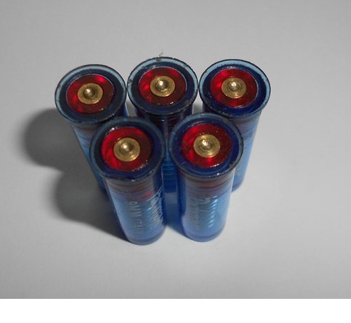

Давно собирался поделиться своим "секретом" изготовления "патронов".
Гильзы латунные из Грозы Р (менее дутые).
Остальное на картинке. Чем острее боёк, тем эластичнее резина "капсюля".
По мере износа "капсюль" можно заменить. Заполнение -автогерметик.

Как я понял-внутрености гильзы заполнены герметиком,а место капсуля что?Тоже герметик?
Silver64
Сообщения: 54
Re: Фальшпатроны(snap-caps)
Сообщение Silver64 »
Гальза заполнена герметиком примерно на 1/3, для закупорки, эмитации шарика и приближения к массе оригинала. Под герметиком лёгкий наполнитель (бумажная салфетка). Чем острее боёк, тем эластичнее резина "капсюля".
