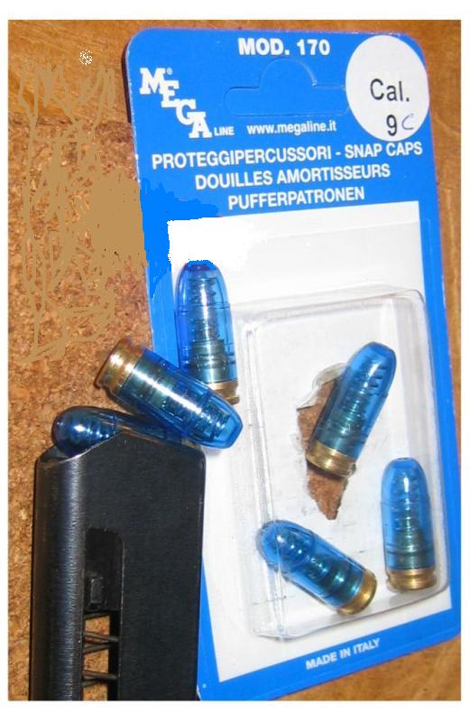

Холощение - стоит ли покупать фальшпатроны, или есть самопальные изделия. Кто чем пользуется , где что видели ? :twisted:
Года 3 назад попались на глаза фальшики 9mm. -6шт. в упаковке,на Каланчевке . Вроде итальянские. Покупал для Айсберга ,ибо о резиностреле в то время и не думал. :shock:
Сейчас думаю применить их в Р03, но один штук задарил хорошему человеку, с ТТ (МР81). Осталось пять...Кто ж знал...
Копия 790818.jpg (63.63 КБ) 24030 просмотров

250 р. - дорого ? Мне подсказал камрад ocherednoy ,
сайт где они есть :good:
http://www.optohot.ru/gr3.html

Алюминиевые есть и в Москве ,от А-ZOOM. В Shooter's Shop .
http://shooters-shop.ru/component/optio ... /vmcchk,1/
Но их в упаковке 5, а нам надо 6. И в месте капсуля там резина или пластик. Я предпочту подпружиненную латунь. :pardon:

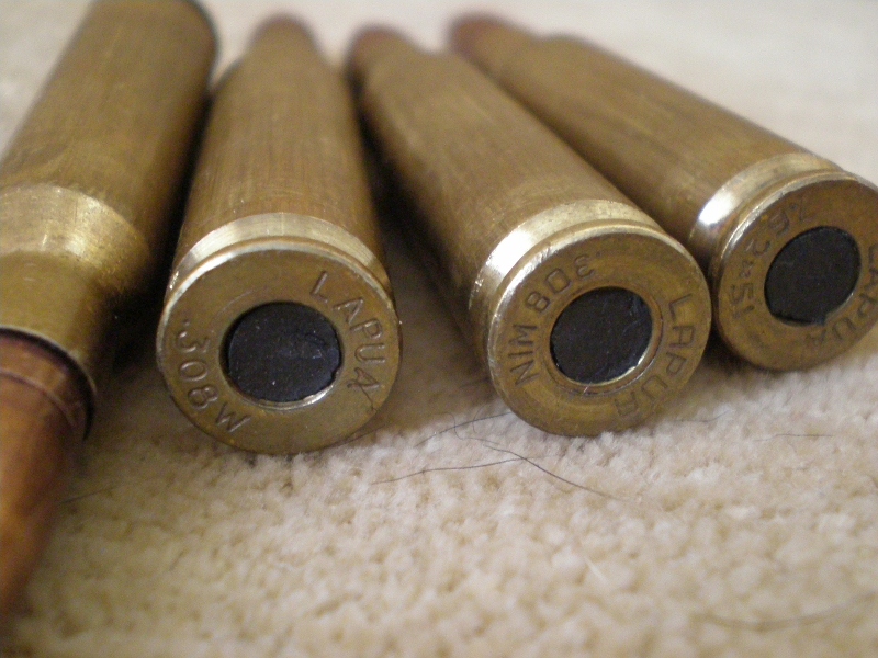

Если резина хорошая, то нормально работает.
Я себе для винтовки сделал сам с резиной вместо капсуля.
На скорость тренироваться.
За полтора года даже отпечатка на резине не проявилось.
Использовал литой обод колеса от электропогрузчика.

Хотелось бы узнать подробнее и желательно в картинках,про резину вместо капсуля
Re: Фальшпатроны(snap-caps)
Про резину уже написал- колесо.
Срезал пластинку милиметров 5 толщиной, вырубил цилиндрики высечкой.
Вклеил в капсульное гнездо патрона. Лишнюю резину срезал ножом.
Картинок до понедельника не будет- фотоаппарат в командировку уехал.

Karl писал(а):Про резину уже написал- колесо.

Фотография
P1290041 (800x600).jpg (291.91 КБ) 23945 просмотров
