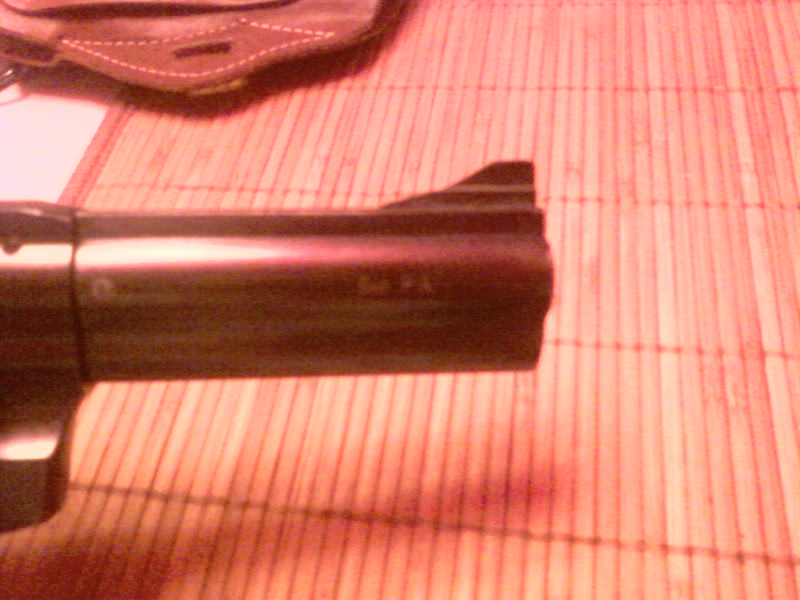

А вы ее прямо на стволе обрабатывали или свинчивали? ИМХО лучше снять, а то крепление и винтик выглядят хлипковатыми, как бы не расшаталась мушка в гнезде, пока по ней напильником шуруют
Гроза. Закупаемся потихоньку.
Зачетная мушка

Неа! Я ничего не свинчивала. Просто включила в мастерской папин наждак (круг такой на моторчике), сточила на нём мушку держа револьвер в ручках, потом на кусочек палочки примотала шкурочку-нулёвку, довела отпиленное место до ровности и заворонила всё клевером. Результат на лице, то есть на фоте.
Зачет ОчУмелым ручкам и приветствуем Леди в нашей кумпании

А никто не подскажет, под что этот винтик сделан ( т.е. чем открутить)?Зец писал(а): а то крепление и винтик выглядят хлипковатыми,
Шестигранник вроде подошел, но "по-хорошему" не откручивается, а со всей
дури крутить побаиваюсь! Не дай бог сорвать...
С уважением,Dimas70.
Винт под шестигранник, но у меня тоже не поддался. Подозреваю, что на заводе при сборке использовали пасту-фиксатор.
если там паста - то раздобыть фен, прогреть им хорошенько металл до весьма горячего состояния - и попробовать потом еще раз крутануть. Пасты фиксаторы часто получается так свернуть...
либо народное средство - керосину капнуть на винт пару капель и подождать.

Да заливал туда ВДшку, Баллистол - все равно побаиваюсь... Где-то на Ганзе мелькало, что это или "torx" какой-то, или что-то еще из "новомодных", а найти не могуSamaritan писал(а):Первеющие деревенские средствА (окромя самогону):
1. Карасин.
2. Скапидар.
3. Денатура.
А ежели не помогёт, то уж ничо не помогёт.
я думаю, что открутить - всё таки можно, потому как если разборка для ремонта или регулировки СОВСЕМ не предусмотрена - то винты или зверски закернивают или подваривают слегка. Либо расклепывают, как самое простое...

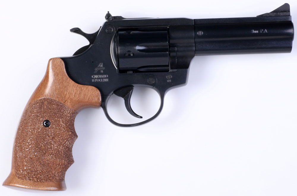

Есть!!!!
Купил!!!
Попался достаточно удачный экземпляр - гильзы выпадают легко. Разобрал, почистил от консерванта, смазал - все хорошо...
Рукоятка, правда не самая удобная, но других не было. правда мне сказали, что она грабовая, остается хоть этим гордиться...
И клипов всего два
, ну да надеюсь все наладится и купим мы эти прибамбасы в ближайшем будущем...
Очень порадовали регулируемые прицельные приспособления - пять минут и все летит куда надо.
Фотка не моя, но у меня такой же...
Купил!!!
И клипов всего два
