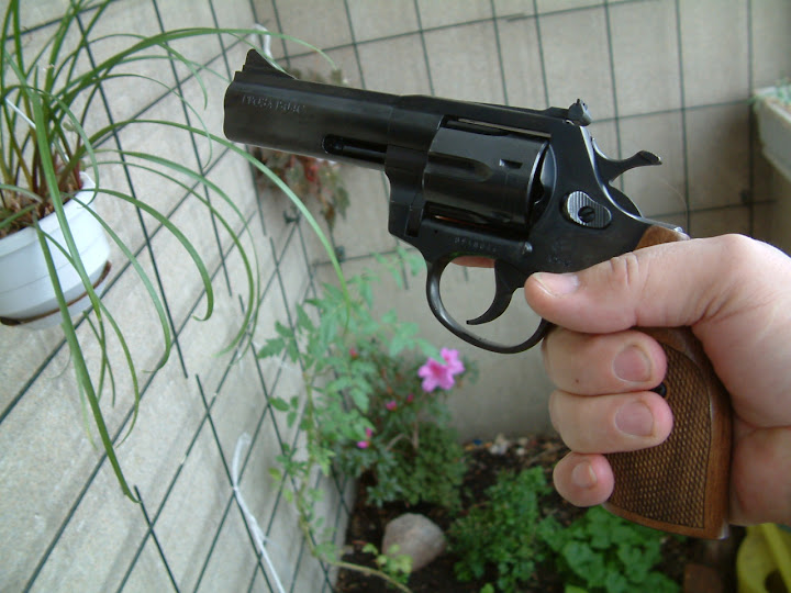

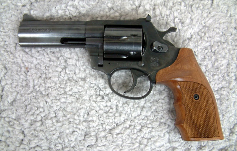

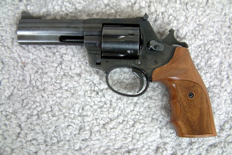

Фотоотчётец.
красивый револьвер! Поздравляю!
сразу вопросы - а полочка для большого пальца на рукоятке, не мешает "снаряжать-извлекать" барабан мунклипом? Вчера столкнулся с проблемой - на тировой револьвер поставили непривычную рукоять "целевую" (старая уже совсем затаскалась) с крупной "полкой" для большого пальца, так при эжекции стрелянных гильз - одна из шести непременно упиралась в эту полочку. То есть барабан приходится дополнительно чуть прокрутить... после нескольких лет стрельбы изревольвера с гладенькой рукоятью, по которой все гильзы легко соскальзывали - это был неприятный сюрприз.
Вы же из него - будете не на кучность, а на скорость стрелять, если я правильно понимаю? "ТА" обещают резиновые гладкие ручки вбросить в продажу?

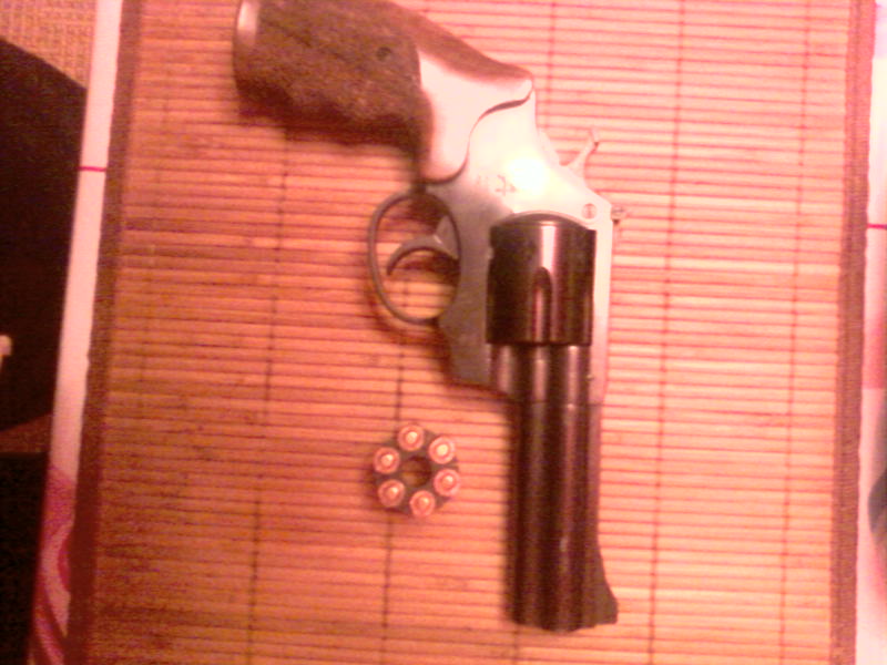

Здравствуйте господа револьверщики! Примите в ваше почтенное общество смиренную дивицу!
Мне здесь у вас очень нравится, и дизайн и общество - всё-таки револьверщики (ИМХО) - элита ганофилов!
для начала попробую выложить одну фотку, если не получится запрошу помощи.
О! получилось! счас добавлю!

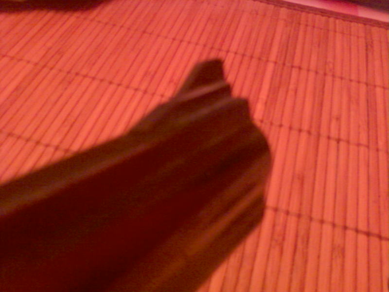

Это то, что могут нежные девичьи ручки сделать с мушкой любимой игрушки с помощью папиного наждака, шкурки нулёвки и клевера.
