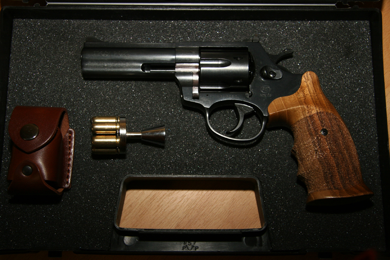

С кучностью наверно все в порядке, из револьвера стрелял первый раз
на 6 метров по винтовочной мишени, если с предвзводом все в черноту, самовзводом все закрывается пачкой сигарет , два раза попал шарик в шарик притом, что рукоять мне не удобна, рука маленькая. Кран барабана действительно отличается цветом в красноту, просто вспышка обесцветила и стало похоже на нержав. Выбирал из двух и у обоих кран имел такой цвет почему не знаю, да и незаморачиваюсь. Каморы в барабане обработаны идеально блестят как зеркало. На ганзе пишут, что дует у многих и выбивать приходится с усилием, патрошки апрельские и февральские этого года.
Рекомендуют каморы смазывать. Эмоции от девайся положительные, не разочаровал, когда фанера на сквозь и шаром в грудь :Yahoo!:
Поздравляю с обретением! Рукоять поменять. У WoodGuns есть пара приемлемых вариантов или на заказ (подороже).
Samaritan писал(а):У WoodGuns есть
Вот не знаю, може я естет, или, наоборот, не естет, но смотрю по ормагам на Вудгановскую продукцию и терзаюсь смутными сомненьями. Хоть и не держал в руках, но и так видно, что работа добротная, материал на уровне, наверняка на место садятся как влитые, лучше заводских. Но чёта не то :unknown: Вот не то, и всё тут. Не цепляет. "Чи я дурний, чи скло таке..." (К i L, Форум Оружейного Журнала).
А вот этого-то и не скажу. Сажал с трудами. Поэтому, если сподобитесь покупать, приезжайте к WG (это платформа Фрезер) с револьвером, чтобы там сразу нос к уху прикинуть.
Не сподоблюсь. По вышеуказанной причине, а, кроме того, как раз сейчас в процессе ваяния полуортопедички из штатного изделия. Как закончу - похвалюсь.
вчера купил себе.
пришлось понажимать руками, но села хорошо.
И выглядит очень привлекательно.
(есть с чем сравнивать, у меня с полдюжины рукояток)
