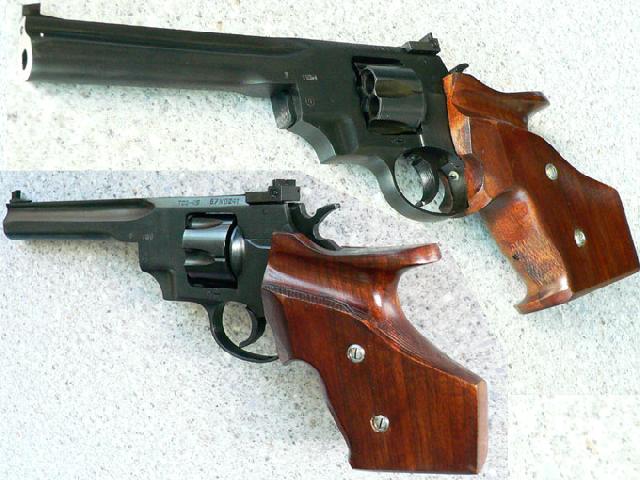

Когда в 1882 бельгийский оружейник Леон Нагант запатентовал систему «запирания» газов, которая носит его имя, он не мог представлять, что его фамилия Nagant будет закреплена со временем в памяти русских как синоним револьвера, и что вышеупомянутое «запирание» будет также применено в схеме двух лучших образцов спортивных револьверов «центрального боя» всех времен и народов: в русских револьверах ТОЗ 36 и ТОЗ 49.
До конца 1960, русские стрелки-револьверщики выходили на соревнования по миру с американскими револьверами Smith и Вессон 38 СПЛ. Из-за усиления так называемой Холодной Войны, по команде «сверху» - америкнский револьвер был изьят из команд и появился первый действительно русский револьвер, произведенный для соревнования в этой дисциплине. Это был TOZ 36, который стрелял патроном калибра 7,62 Наган «длинный».
Деталь системы действия TOZ 49-M

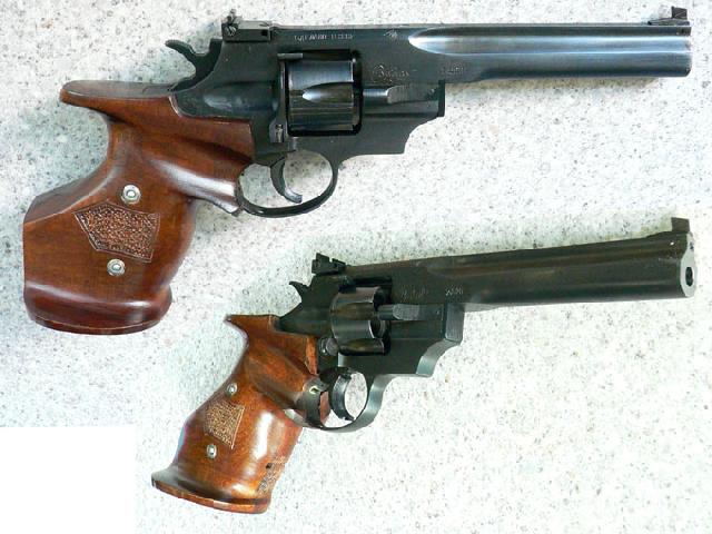

Эти револьверы TOZ раcполагают оригинальной и абсолютно совершенной системой «запирания» газов посредством перемещения вперед барабана подвижным казенником, вводя дульце патрона (1.4 mm) внутрь ствола, и ликвидируя этим потерю газов между барабаном и стволом, как оно происходит во всех прочих револьверах.
TOZ 36 прекратил изготовливаться 1977, будучи заменен на TOZ 49-M.
TOZ 49 был разработан, полностью повторяя схему его предшественника, модели 36, но был изменен тип первоначального патрона: 7,62 Нагант «длинный» (военного происхождения) был изменен на 7,62x26,2R Нагант «короткий» - лучше приспособлен для типа соревнования, в котором используется это оружие. Кроме того, что у него ТАК ЖЕ есть система «запирания» газов, TOZ 49 - также единственный револьвер, что я знаю в котором УСМ полностью настраиваемая. Стрелком может регулироваться длинна холостого хода спускового крючка “trigger stop", усилие пружины, возвращающей спусковой крючок и усилие главной боевой пружины. Все это налаживание осуществляется просто посредством винтов, не будучи долженым ни разбирать, ни менять какую-либо составную часть на оружии.

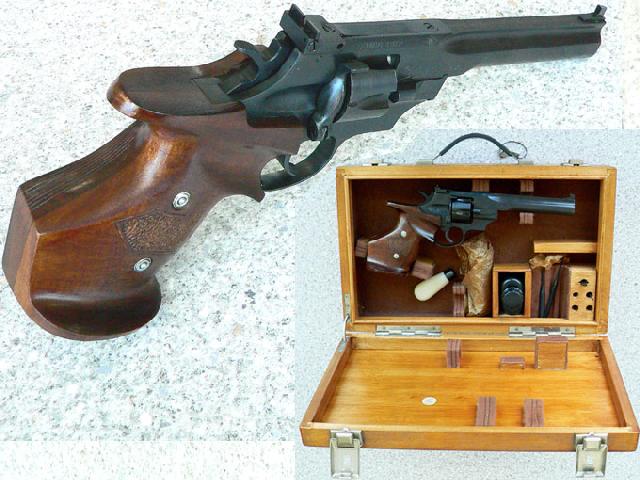

Револьвер выпускался с анатомическими щеками рукоятки из ореха, со свойственным рисунком. Составные части прицеливания были разработаны, чтобы быть быстро и хорошо «ухватистыми» глазу. Обе составные части прицеливания, мушка и целик, полностью взаимозаменяемые с других револьверов. Типичное в русском спортивном оружии той эпохи было большое количеством аксессуаров, которое включали в «комплект». TOZ 49 не был исключением и приходил в большом деревянном футляре с ручкой, в котором обычно было - кроме оружия и большого количества инструментов, так же полезные запасные части (пружины, винты, и части УСМ),
так же бывают дополнительные накладки и и целик увеличенной высоты( на 4 мм).
