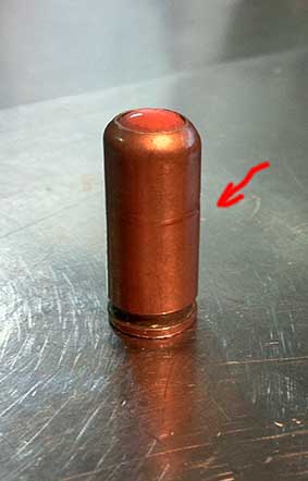

Привет всем. Сегодня чистил оружие и обнаружил на патронах, извлеченных из обоймы странный дефект: посередине гильзы поперечная борозда на половину длинны окружности. Не очень глубокая канавка, но странно.
Во-первых, не понятно чем? При зарядке в обойму я этих дефектов не видел.
Во-вторых, интересно как это может повлиять на надежность и вообще качество боеприпаса.
У кого есть что сказать по теме - вэлкам.

необходимо разобрать патрон, на котором эта бороздка наиболее выражена - и посмотреть, что это - вдавленность или проточка?
если вдавленность - ничего страшного. если проточка - то это истончение стенки, могущее закончиться разрывом гильзы пополам

Интересно, этот дефект получился уже в пистолете или заводской? Просто я не видел ничего подобного при зарядке, но и в обойме тупо нечем такое ни продавить ни пропилить...

Jacob писал(а):Привет всем. Сегодня чистил оружие и обнаружил на патронах, извлеченных из обоймы странный дефект: посередине гильзы поперечная борозда на половину длинны окружности. Не очень глубокая канавка, но странно.
Не понятно что за оружие . Если обоймой по ошибке назван магазин - то пистолет.
В некоторых случаях, при некорректной подаче патрона из магазина - след может оставить закраина патронника. Было так на 6П42 7.6 когда применял неродной магазин для 8 мм. При медленном досылании патрона он на половине хода упирался в край патронника. След на гильзе был в форме полумесяца.
Если обойма - мунклип(звездочка) - то револьвер.
Здесь надо бы посмотреть каморы. КМК.

Форт 12 РМ, стандартный магазин на 12 патронов.

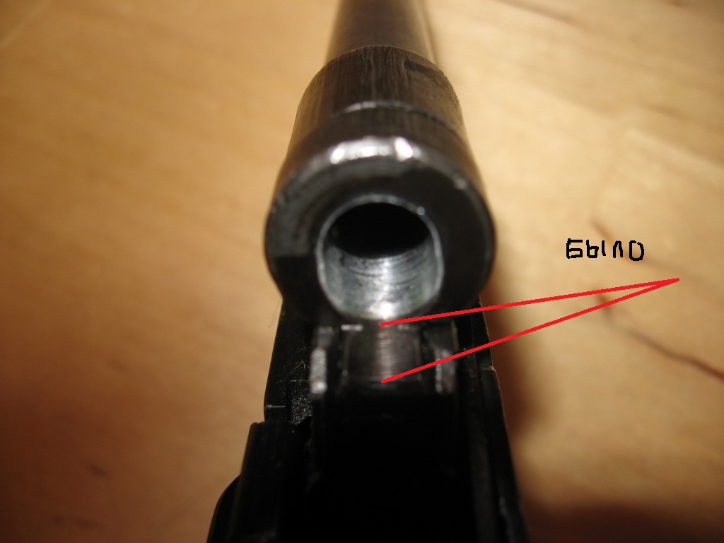

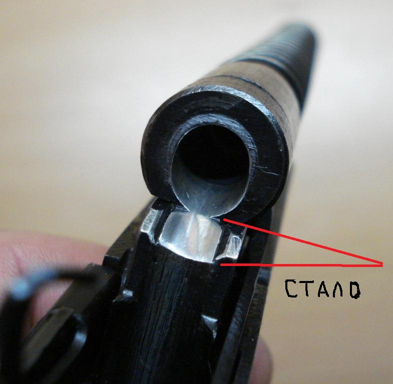

Здесь имелось ввиду наблюдение за поведением патрона на пути из магазина до входа в патронник. А для этого затвор (без пружины) я задвигал медленно на своем 6п42. Перекос и замятие патрона у меня происходило о нижний стык между горкой подачи и началом патронника. После доработки этого места дремелем все пришло в норму. И следов на гильзе больше не было - автоматика работала :twisted:
Re: Странный дефект на патроне

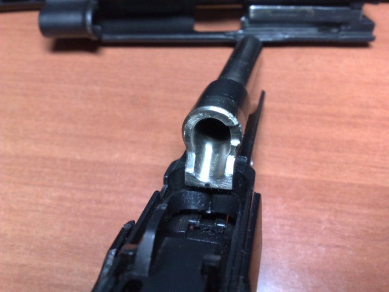

Фото 6п42
Может у Jacob ,на его Форте , тоже есть закраина о которую бьется патрон ,и потому на гильзе такие отметины.

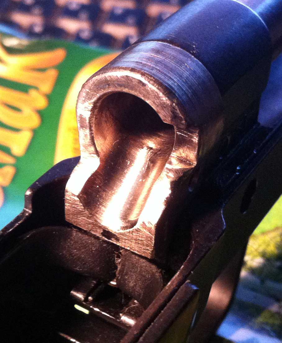

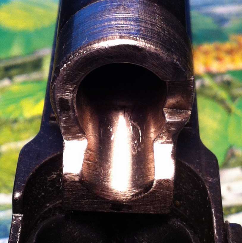

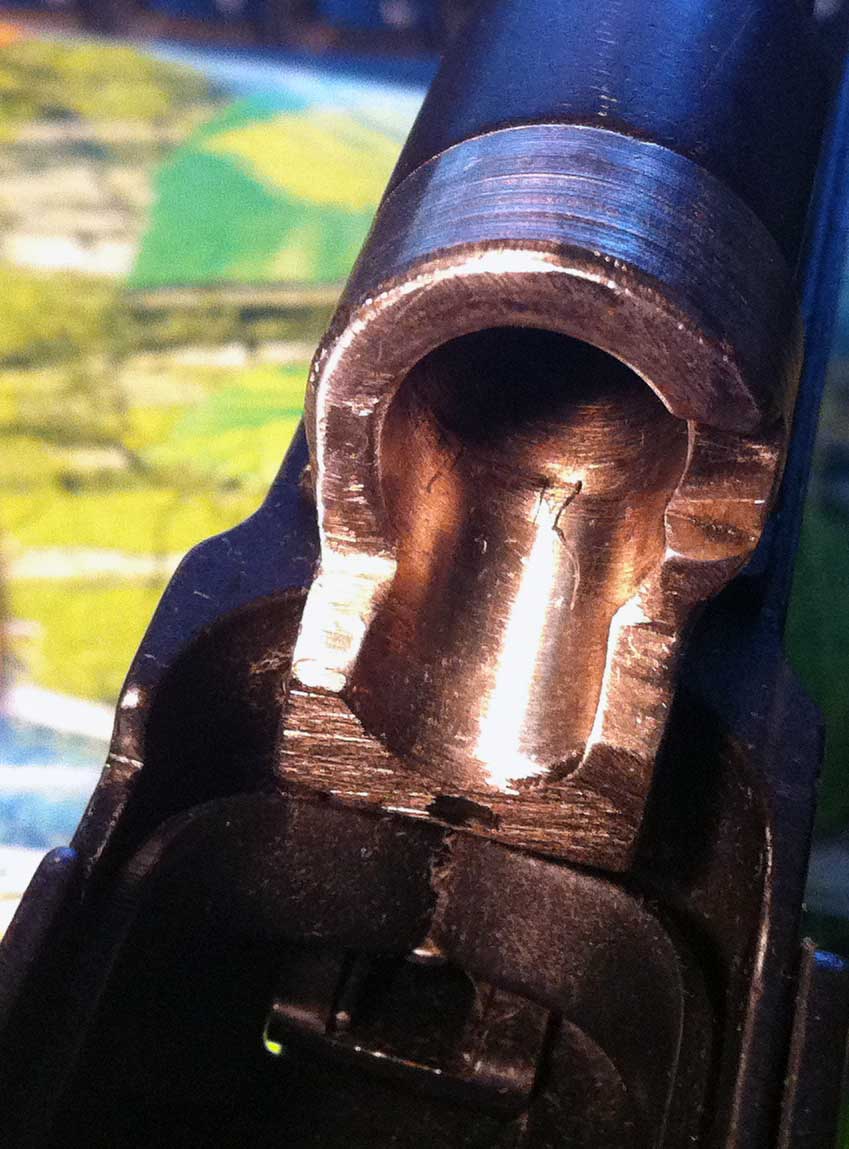

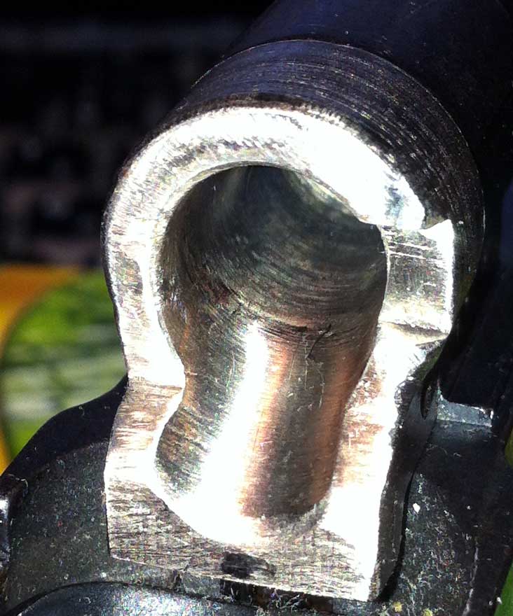

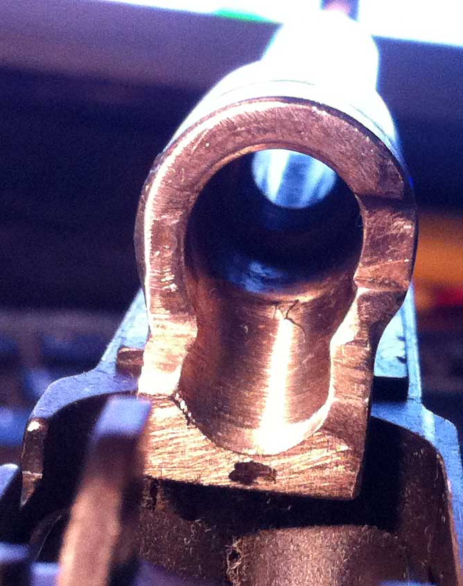

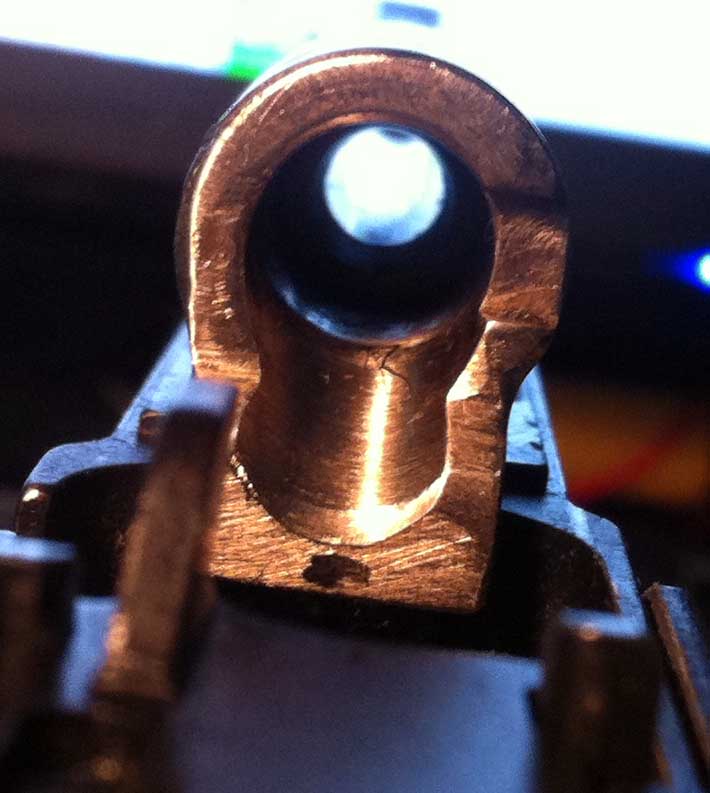

Посмотрел на ваши фотки и сразу разобрал свой форт. вот фото, посмотрите, мож действительно надо его пилить?
[/quote]Посмотрел на ваши фотки и сразу разобрал свой форт. вот фото, посмотрите, мож действительно надо его пилить?[/quote]
Мои фото - для примера.У Многих 6п42 были проблемы - приходилось точить.
На вашем Форте, если честно, я не увидел косяков. Только на горке-ближе к патроннику зигзаг какой то. Не трещина ?
Сравнить с моей Грозой 02, так разницы не вижу. Фото не очень, ибо с мобилы...

ТАТ писал(а): Мои фото - для примера.У Многих 6п42 были проблемы - приходилось точить.
Сравнить с моей Грозой 02, так разницы не вижу. Фото не очень, ибо с мобилы...[attachment=
Мои фотки тоже мобилой. А зигзаг - это я скорее всего чистил ствол и чиркнул металлом по металлу. На ощупь ее не чувствуется, и думаю через пару чисток уйдет.
