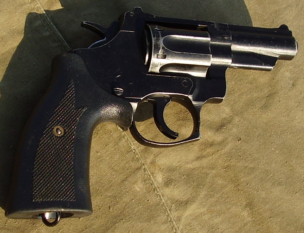

«Кобальт» представлял собой небольшой револьвер классической конструкции с цельной рамкой средних размеров (общая длина составляла 200 мм, длина ствола — 75 мм, масса — 0,8 кг). Ударно-спусковой механизм позволял вести стрельбу как с предварительным взведением курка, так и самовзводом. Этот механизм снабжен цилиндрической боевой пружиной, смонтированной в рукоятке. В боевом положении барабан фиксируется защелкой, расположенной сверху, что обеспечивало более жесткое совмещение верхней каморы барабана и оси ствола. В револьвере, кроме автоматического предохранителя, разобщающего курок и боек при ненажатом спусковом крючке, имелась еще и блокировка от выстрела при недоходе барабана. Предохранитель в виде вертикального движка блокировал курок и фиксатор барабана. Для извлечения стреляных гильз барабан откидывался налево, а затем все гильзы одновременно извлекались центральным экстрактором, скрытым внутри оси барабана. Стержень экстрактора в боевом положении находится в приливе под стволом. Ускорение снаряжения барабана пистолетными патронами 9х18 ПМ обеспечивалось благодаря использованию оригинальных пластинчатых обойм (массой 0,065 кг), рассчитанных на 6 патронов, хотя заряжание барабана могло производиться и по одному патрону. У револьверов опытной партии, изготовленной в ЦКИБСОО, нарезка каналов стволов была полигональная, изготовленные в Златоусте серийные револьверы получили более дешевые стволы с прямоугольной нарезкой. Спусковая скоба спереди имела выемку для пальца, обеспечивающую удобство стрельбы с двух рук. Прицельные приспособления состояли из мушки и целика с возможностью внесения боковых поправок. Прицельная дальность стрельбы составляла 50 м. Начальная скорость патрона — 315 м/с. Испытания показали достаточно хорошую кучность боя, удобство эксплуатации и высокую надежность этого оружия, хотя, по утверждению самих разработчиков, гарантированная живучесть револьвера составляет всего лишь 3000 выстрелов.
В конструкции револьвера отсутствуют отделяемые мелкие и случайно выпадающие при неполной разборке детали. Все металлические детали револьвера изготовлены из высококачественных марок оружейных сталей. В подарочном исполнении металлические детали хромируются. Наряду со стандартным вариантом револьвера «Кобальт» был создан и еще ряд моделей этого оружия: с укороченным стволом для скрытого ношения под патрон 9х18 ПМ, а также со стволом длиной 75 мм, рассчитанные на использование пистолетных патронов 9х19 «Парабеллум» и 9х18 ПММ. Однако они так и остались только в опытных образцах.
В 1994 году револьвер под обозначением револьвер Стечкина -Авраамова (РСА) был принят на вооружение МВД. Для правоохранительных органов серийное производство этого оружия было налажено ПО «Златоустовский машиностроительный завод» и Уральским механическим заводом. Револьвер РСА предлагался в двух вариантах с деревянными щечками с закругленными краями — для стрелков с узкой кистью руки, и с широкими пластмассовыми щечками для стрелков с крупной кистью руки.
9х18 револьвер Стечкина - Авраамова (РСА) «Кобальт» (ТКБ-0216) ОЦ-01, изготовленный в ПО «Златоустовский машиностроительный завод»
