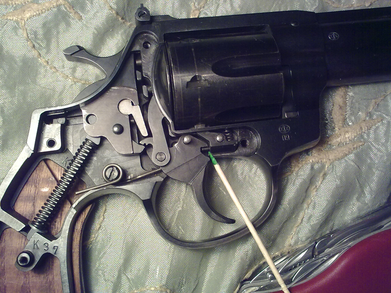

Шериф говорил, что не напишу, а я таки смог... :P
Итак, место о котором идет разговор
Re: Тюнинг Грозы
А теперь микровидео, на котором видно, какую часть спускового крючка надо подточить, чтобы фиксатор барабана срабатывал чуть раньше.

Господа, а в чём проблема первоначальная? Я отстал, видимо? :shock:
Re: Тюнинг Грозы
Я просто потерял тему, где все начиналось.
Трабл в том, что при стрельбе указательный палец четко ощущает все срабатывания УСМ, кроме последнего - разблокировки барабана. При попытке скоростной стрельбы (например двойки, как в практической стрельбе, или не дай боже билл-дрилл - шесть выстрелов максимально быстро) приходится спусковой крючок бросать для полного срабатывания УСМ, а это неправильно. Если пытаешься работать "инстинктивно" , то барабан клинит.
Re: Тюнинг Грозы
Глюк устранён?
К сожалению, нет. Не располагаю нужным инструментом. Говорят, там надо снять буквально десяточку. Боюсь переборщить... :(
Re: Тюнинг Грозы
Немо писал(а):Я просто потерял тему, где все начиналось.
А,, вот оно что. Да, есть такая особенность Грозы - для след. выстрела надо сп. крючок отпускать полностью. Я сам же об этом писал в одной из тем (а может, на Ганзе?). Но вроде привыкание постепенно происходит :pardon:
