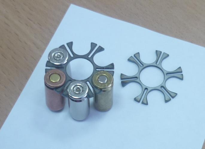

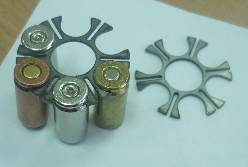

Получил сегодня мун-клипы нового образца.
Готовлю посылку с тестовыми по почте.
Сам протестировал, результат следующий:
Барнаул держится отлично, АКБС латунь по хуже, АКБС никель вылетает. Вобщем как и на предыдущих. Но в данном случае попробовал ножом отгибать сами зацепы и все отлично - ничего не ломается, поджимать гильзы получается в снаряженном виде.
Копия была сделана с Айсберговского пиленого, но видимо нужна точнось по-выше. Со следующей партией постараемся решить этот вопрос.
Вобщем на днях отсылаю, буду ждать комментариев.
По импорту не занимались еще, но ничто не забыто.

Re: Мун - клипы (Hemo & Samaritan)
Барнаул - ИМХО ошибка. Наверное КСПЗ.
Думал что LVE - обозначение барнаула ...
Оба ошиблись.
LVE - Новосибирск.
LVE - Новосибирск.

Клипы нынче получил. И опробовал. Впечатление двоякое. Сделано хорошо физически, в смысле металлообработки. Но патроны в них болтаются, по кр. мере АКБС в латуни. Они болтались и в исходном клипе, но это не пример для подражания. Перезарядка висячими пвтронами замедляется.
Стальные же гильзы чуть ли не вываливаются.
Неплохо сидят новосибирские, но они и в техноармсовские клипы влезали надежно и крепко. Техкрима и КСПЗ уменя сейчас нет, сравнить не могу.
В любом случАе внутреннюю дырку надо сделать поуже. Самую чуточку, чтоб белые гильзы держались. Тогда все остальные успешно сядут в клип. И прочность звездочки улучшится, и "цапкость" её.

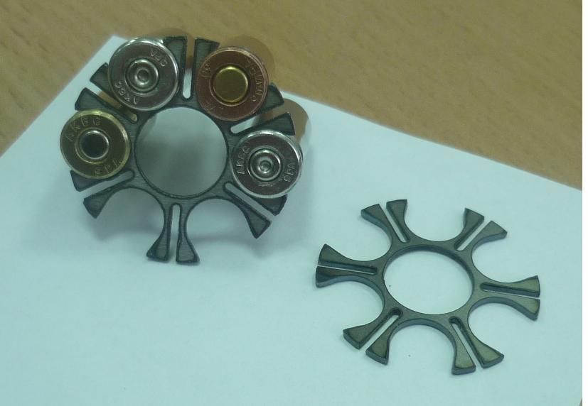

Да так же думаю - уменьшить диаметр зацепов на 1 мм и они должны стать всеядными.
Как будет новый прототип - отпишусь и вышлю на тест.
Samaritan - а систему поджимания клипов ножом опробовали?
В общем надеюсь следующая партия будет эталонной и примемся за .45 калибр.

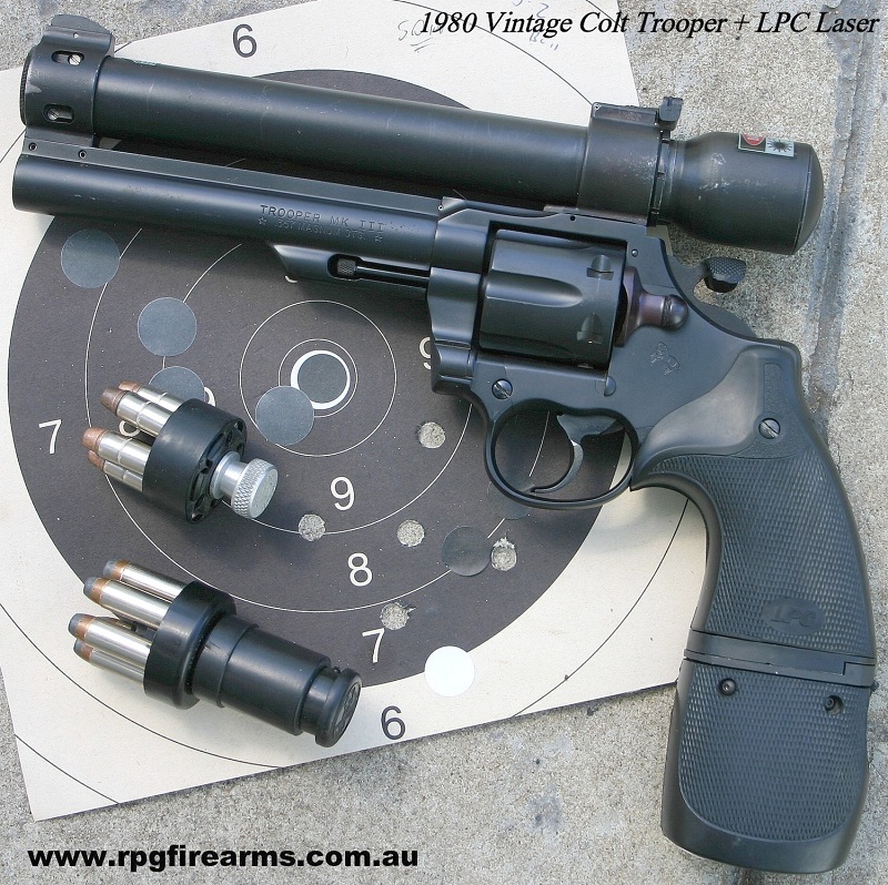

По поводу рукояток ничего пока посоветовать не могу. Резиновые, конечно, могут заинтересовать народ, но у нас пока нет револьверов для них. ЛОМ-13 и так с резиновой поставляется, а для Гроз у этого производителя нет.
По поводу спидлоадеров. Они будут востребованы только когда у нас появятся револьверы под нормальные револьверные патроны типа 357Mag. Кстати из моего небольшого опыта следует то, что спортсмены пользуются длинными спидлоадерами, как на фото внизу, а не поворотными, как вверху. По Вашей ссылке именно поворотный.
На сегодняшний день нужно ориентироваться именно на Грозы и Ломы.
Все вышесказанное ИМХО...

поворотный спидлоутер, это инструмент служивых.
Приветствую!
По спидлоадерам понял. Если буду натыкаться на что-то интересное от поставщиков - сообщу.
По мун-клипам - заказал сегодня новую партию с уменьшенным диаметром под гильзу, чтобы были более всеядны.
Как получу - отпишусь, сделаю фото и отправлю на тест. Думаю примерно через неделю.
И прошу сориентировать на сколько актуальны клипы под .45 калибр. Действительно ли надо или может, этих револьверов не так много?
Если действительно надо, то ждем прототип и варианты гильз которые он должен будет держать, ибо практика с 9мм показала, что не все гильзы "одинаково полезны" ...
