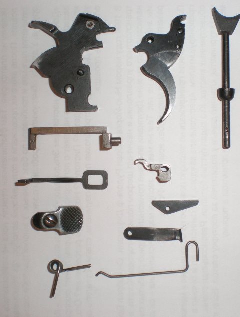

Дорого? Я как то задался целью найти такойже, попросил знакомого из разрешительной поискать в базе данных, оказалось что ни в городской ни в республиканской не числятся :(
Re: Револьвер ERMA EGR 77 "четырехдюймовка"
DrMozgoved писал(а):Эрма 77
УСМ с его многочисленными «предохранительными» деталями сконструирован, абсолютно также, как он устроен в "огнестрельной" версии.
У курка есть закрепленный и подпружиненный ударник. Курок при нажатом спусковом крючке - попадает прямоугольным вырезом на «предохранительную рамку» и при этом боек ударяет в капсюль .
Есть кучка ЗИП. Похожа на детали УСМ Эрмы ,как на фото в теме (без крышки). Я прав?
:unknown:
