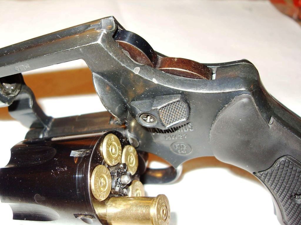

Я внезапно вспомнил, что в германии законодательно запрещено применение пистолетного патрона 9РА в револьверах под .380. Так что не исключено, что револьверы умышленно делаются несовместимыми по длинне. Поскольку немецкие револьверные патроны коротенькие, 17 миллиметров, то сделать это несложно.
Re: ARMINIUS HW37 / HW88
DrMozgoved писал(а):Я внезапно вспомнил, что в германии законодательно запрещено применение пистолетного патрона 9РА в револьверах под .380. Так что не исключено, что револьверы умышленно делаются несовместимыми по длинне. Поскольку немецкие револьверные патроны коротенькие, 17 миллиметров, то сделать это несложно.
На фото Gino 702 интересные патроны. Рант и какбы и проточка присутствует. Или нет ?
И длиннее чем Умарексы -звездатые.

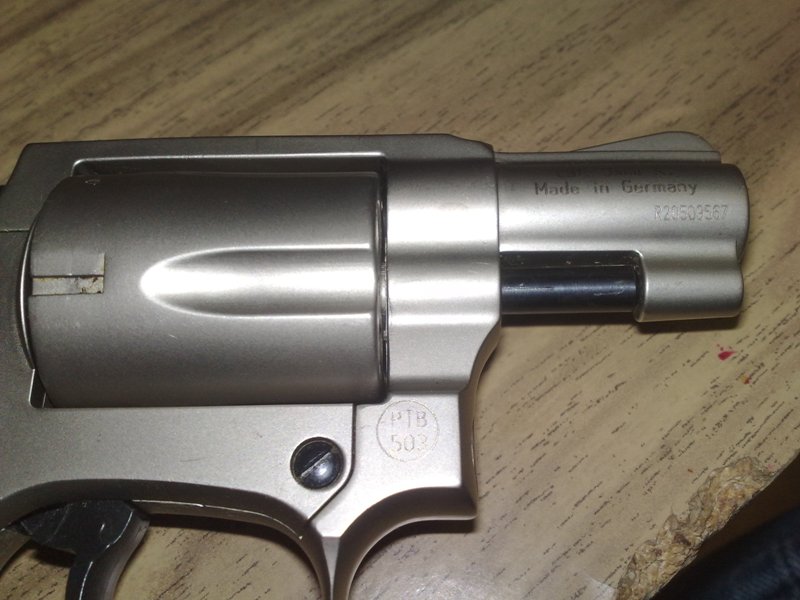

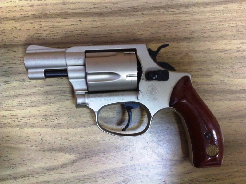

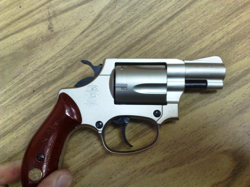

Не Арми ,но спрошу. :pardon:
Показали в ЛРО - S&W ,хотели узнать какого года и кто делал ?
А я штото тупанул - дома только увидел у барабана буквы АС, и РТВ 503 - не нашел в списке такого :Search:
На 503 в списке RЕСК показывает... :no:
:unknown:
он и есть - Reck Chief Special, 9 mm K
еще на этом номере висит
- RECK Chief Special Mod. 9 mm,
- SMITH & WESSON Chief Special,
Combat,
- SMITH & WESSON Chiefs Special,
Combat
