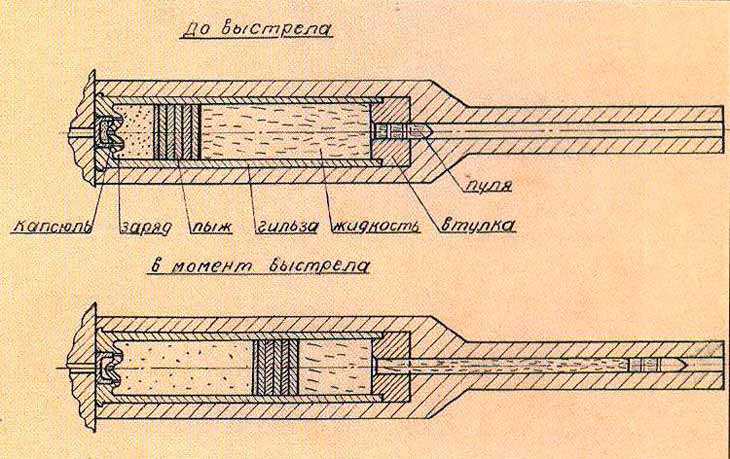

Испробовав десятки вариантов, в мае 1943 года им был изобретен и изготовлен патрон, который стрелял без шума, дыма, запаха и отдачи. Гуревич совершил настоящий прорыв в разработке бесшумного выстрела, использовав отсечку пороховых газов в гильзе патрона, применив принцип «жидкого толкателя».
Между поршнем и пулей находилась жидкость, которая проталкивала пулю через канал ствола. Объем жидкости соответствовал объему канала ствола и поршень, переместившись до дульца гильзы, упирался в него и запирал пороховые газы внутри замкнутого объёма гильзы. При этом пыж вытеснял воду из гильзы, вследствие чего пуля двигалась по каналу ствола со скоростью истечения жидкости. Ввиду того, что вода, как и всякая жидкость, практически несжимаема, то скорость движения пули будет во столько же раз больше скорости движения пыжа, во сколько раз площадь поперечного сечения канала ствола меньше площади поперечного сечения гильзы (принцип гидравлического редуктора).
В итоге отсутствовала звуковая ударная волна, а низкая начальная скорость пули (189–239 м/с) исключала и возможность возникновения баллистической волны. Таким образом, обеспечивалась практически полная бесшумность выстрела, но большое облако «водяных брызг» выдавало стрелка. К тому же использование воды в качестве толкателя пули затрудняло применение оружия в зимний период при отрицательных температурах. К недостаткам следует отнести и большую потерю энергии пороховых газов на преодоление сопротивления при перетекании жидкости.
