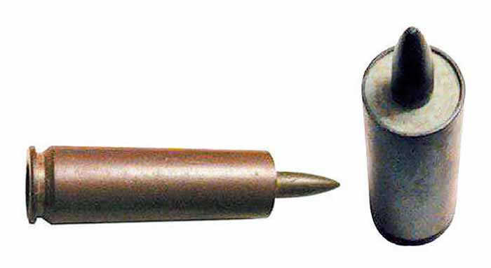

Испробовав десятки вариантов, в мае 1943 года им был изобретен и изготовлен патрон, который стрелял без шума, дыма, запаха и отдачи. Гуревич совершил настоящий прорыв в разработке бесшумного выстрела, использовав отсечку пороховых газов в гильзе патрона, применив принцип «жидкого толкателя».
Между поршнем и пулей находилась жидкость, которая проталкивала пулю через канал ствола. Объем жидкости соответствовал объему канала ствола и поршень, переместившись до дульца гильзы, упирался в него и запирал пороховые газы внутри замкнутого объёма гильзы. При этом пыж вытеснял воду из гильзы, вследствие чего пуля двигалась по каналу ствола со скоростью истечения жидкости.
Ввиду того, что вода, как и всякая жидкость, практически несжимаема, то скорость движения пули будет во столько же раз больше скорости движения пыжа, во сколько раз площадь поперечного сечения канала ствола меньше площади поперечного сечения гильзы (принцип гидравлического редуктора).
В итоге отсутствовала звуковая ударная волна, а низкая начальная скорость пули (189–239 м/с) исключала и возможность возникновения баллистической волны. Таким образом, обеспечивалась практически полная бесшумность выстрела, но большое облако «водяных брызг» выдавало стрелка. К тому же использование воды в качестве толкателя пули затрудняло применение оружия в зимний период при отрицательных температурах. К недостаткам следует отнести и большую потерю энергии пороховых газов на преодоление сопротивления при перетекании жидкости.

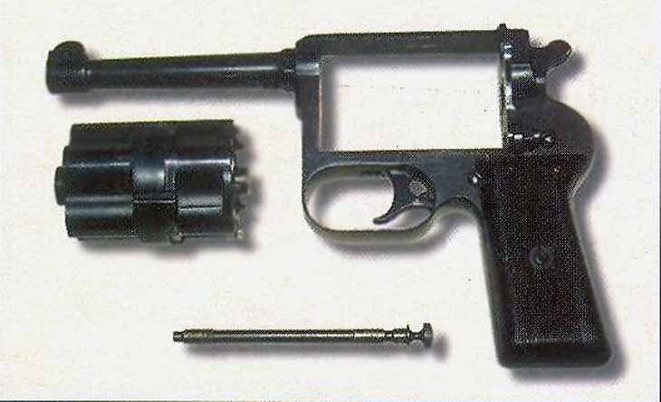

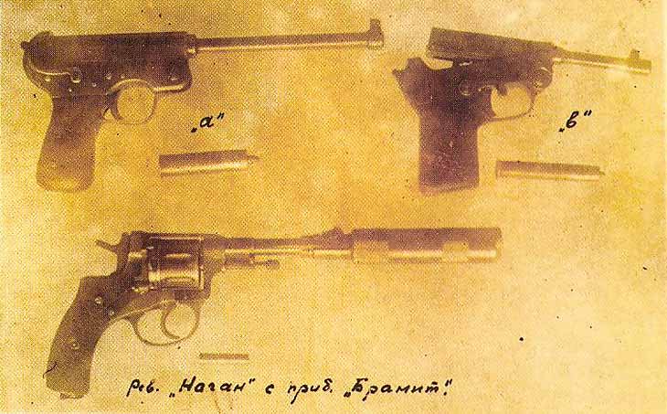

Для стрельбы бесшумным патроном Гуревич разработал два однозарядных пистолета калибра 5,6-мм и 6,5-мм работающих по принципу охотничьего ружья и 7,62-мм пятизарядный револьвер.
Однозарядные пистолеты были не полноценными боевыми образцами, а скорее проверочными моделями для отработки самой идеи «патрона на принципе гидропередачи», как описывалось это в тогдашних документах. Эти пистолеты прошли испытания в ноябре 1943 года, показав ряд проблем с прочностью гильзы и экстракцией. Тем не менее, офицеры-испытатели отметили, что примененный Гуревичем принцип является вполне пригодным для создания ручного оружия специального назначения.

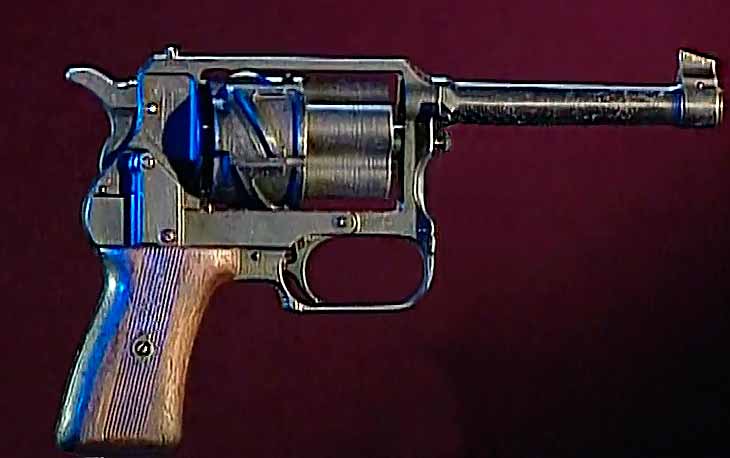

Следующим шагом стало создание уже настоящей боевой системы – револьвера. Оружие было пятизарядным, имело ударно-спусковой механизм двойного действия. Помимо этого, ось барабана револьвера могла выкручиваться, что позволяло относительно быстро сменить барабан на новый снаряженный, в случае если в первом раздутые гильзы застряли в каморах. Кстати говоря, эту проблему Гуревичу так и не удалось решить без ухудшения характеристик боеприпасов.
Сам револьвер был достаточно крупный и имел внешний вид не совсем стройный и элегантный, глядя на него, создается ощущение, что оружие слишком загромождено, уж очень большой контраст между самим револьвером и его рукояткой.
Такой внешний вид оружия объясняется тем, что револьвер питался не самыми маленькими по своим размерам боеприпасами, что обуславливало размер барабана оружия, а следовательно и всего револьвера в целом.
На стрелковый полигон для испытаний 7,62-мм револьвер Гуревича вместе со спецпатронами попал в июле 1944 года. Для сравнительных испытаний был использован штатный к тому времени револьвер Наган с глушителем типа «Брамит» и тоже со специальными (с остроконечной пулей) патронами.
При одинаковом весе, револьвер Гуревича имел меньшие габариты и при этом большую длину прицельной линии, чем Наган с глушителем.
