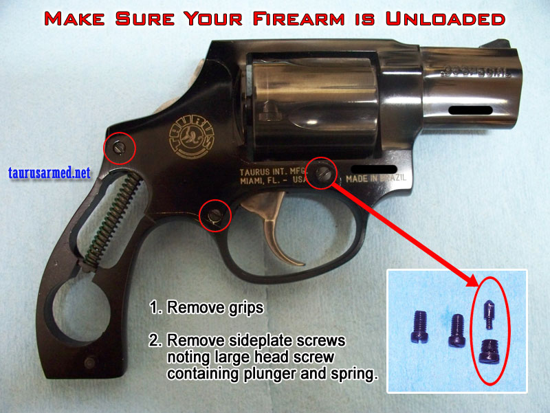

Винтик с гнетком, который удерживает ось крана барабана. Если перетянуть, то кран с барабаном туго откидывается. Я закрутил так, чтобы барабан откидывался свободно, чтобы его можно было откинуть одним указательным пальцем правой руки и закрыть взмахом револьвера. Винтик закрутил с применением фиксатора резьбы. Правильно ли я сделал? Как должен откидываться кран барабана, с усилием или свободно?

на мой взгляд - Вы всё сделали правильно. Перетянутый винт просто стешется сам, и пропилит в месте соприкосновения канавку... и всё равно - со временем @кран@ начнет ходить совершенно свободно.

первоначально я подпрыгнул, подумав - что Вы срезали перо у курка... :smile:

Ой, извиняюсь, забыл предупредить, фото не моё :smile:

Очень странно. Не должен этот винт у Тауруса влиять на кран барабана, как ни затягивай. Там пружинка, гнеток есть - но это не сильно давит на ось.
Может туда что-то попало еще?
По тугости откидывания - сначала несколько дней все части ходят туговато, и кран, и барабан не очень свободно вертится, вообще все туго в механике.
Потом хорошо разрабатывается, само собой притирается и становится очень легко. Револьвер явно рассчитан на притирку.

Влияет, как ни странно. Сначала до упора закрутил, так вообще с трудом смог барабан откинуть. О притирке и речи быть не могло.

Когда собирал револьвер после неполной разбоки, попытался затягивать винт с пружинкой и гнетком по-разному (до нанесения фиксатора резьбы), но разница если и была, то не приципиальная...
Скорее всего VladiT прав: со временем всё притрется и разработается!
Пока ИМХО, а там посмотрим :smile: ...
