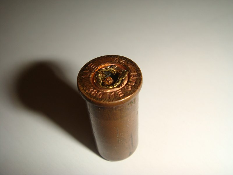

долго решал, под каким, внешне приличным соусом оформить креатив... ;)
представьте - что собрались на рыбалку... вы езжать рано утром - а КОЛОКОЛЬЧИКОВ доночных нету.
И тут наш взгляд падает на стрелянные стальные гильзы от Ратника... ну или на какие другие (из гильз вообще отличные колокольчики) ;)
хм... но нам мешает капсюль. Стрелянный бердановский капсюль вообще штука очень вредная и трудноизвлекаемая :twisted:
Есть конечно навороченные приспособы, которыми его можно вытащить - но нам то на рыбалку, ЗАВТРА прямо... то есть - будем обходиться, что есть под рукой.
берем подходящий по размеру стержень, лучше всего хвостовик сверла, чем точнее он подходит к внутреннему диаметру дульца гильзы - тем лучше. Подгоняем по диаметру, подмотав скотчем до плотного вхождения. Нужна подставка с отверстием - куда будет вылетать капсюль.
Наливаем две трети гильзы воды, вставляем стержень до воды, размеща ем гильзу донышком над отверстием - и наносим резкий удар молотком по штоку. Обычно, от гидроудара капсюль вылетает с первого раза... реже со второго.
Всё. Гильза без капсюля, немного мокрая но без следов ковыряний - в нашем распоряжении.
Такое вот, для рыболовов. :smile:

металлические гильзы для гладкоствола - не редкость
у многих 2 дырки
народ долго с ними борется вот что наборол
способов четыре
1) есть в продаже декапасуляторы с иглой поставленной со смещение, не по центру
2) Шило в капсюль и на изворот его паршивца, дело секунд
3) Капслюль, с боку дрелью чуть под сверлить, а потом шилом
4) Водой, навойник, на торец ему кожу или резину, чтоб хорошо прилегала
других способов мне не известно, пока )))
все законно, на гладкостовол пол страны патроны снаряжает

Samaritan писал(а):Живя на Волге, видывал донки с обрезками латунных гильз 16 калибра.
Так я и говорю - для колокольчиков...
render писал(а): способов четыре
и только один не оставляет отчетливых следов ковыряния в гильзе.
...сколько острых каленых предметов я переломал - в попытках извлечения стрелянных капсюлей... :roll:
но некоторые так и не осилил... :lol:
