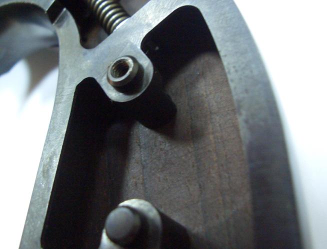

DrMozgoved писал(а):а немного сместить назад неполучится? Ручка меньше посадочного размера?
увы нет, там винты чётко встают, без люфта получается. вот если б рукоятки продавались без дырок, а их можно было просверлить самому.
Re: Револьвер ГРОЗА .45. Глазами первопроходца.
Вы имеете ввиду - стяжной винт? Он что, проходит в отверстие в металле? Могу просить фото револьвера со снятой 1 щечкой и винтом торчащим, для прикидки? А то мысль закопошилась кое какая, как ситуацию поправить...

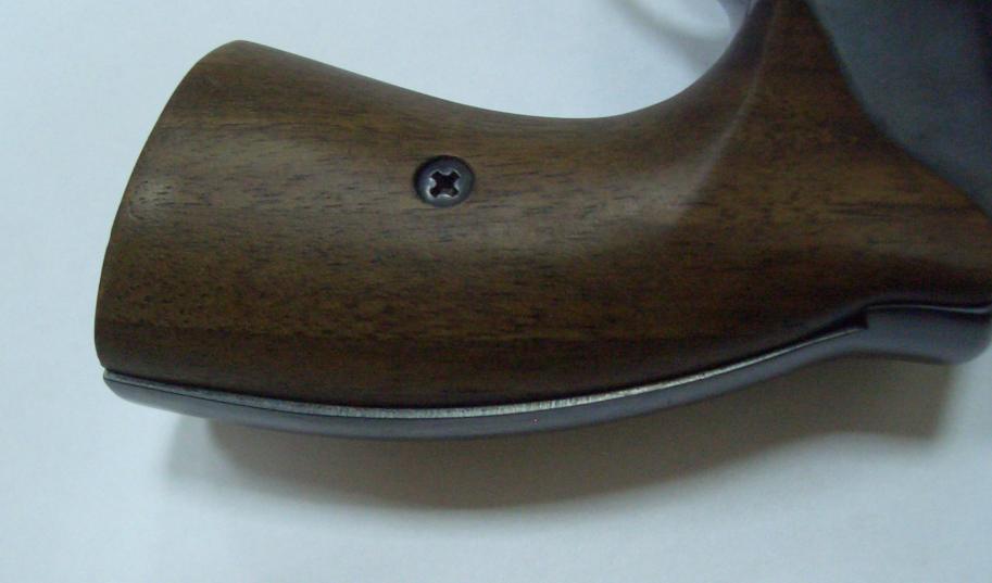

вот фото. с винтом не получилось сделать, т к он прокручивается в щёчке рукоятки, а под рукой нет инструментов вытащить его.

о майн Готт! Вы хотите сказать, что этот крестовой винт - ШТАТНЫй??? :shock:
я думал, что во всем мире - оружейный винт бывает только шлицевым...
Re: Револьвер ГРОЗА. Косячок с размерами рукояток
Вам какой метод ближе - хирургический или терапевтический? ;)
Есть еще психотерапевтический - просто положить на это...
я бы решил вопрос хирургически.
Первая моя "гроза" была с крестовыми винтами, како же и сменные накладки "топориком". А вот на 45-ке винты были шлицевые.

будь выбор за мной - я бы высверлил сверлом по стали канал бОльшего диаметра, прямо по нарезанному отверстию (это бы дало возножность перед окончательной затяжкой точно сориентировать) и стянул щечки насквозь длинным винтом...

а вообще... посмотрел-посмотрел БЫ :twisted: я потом на этот прилив, в котором нарезано отверстие для вворачивания винтов, и срезал его к чертям собачьим. Так (двумя короткими винтиками) только в газовиках щечки крепятся... несолидно как то. ;)
