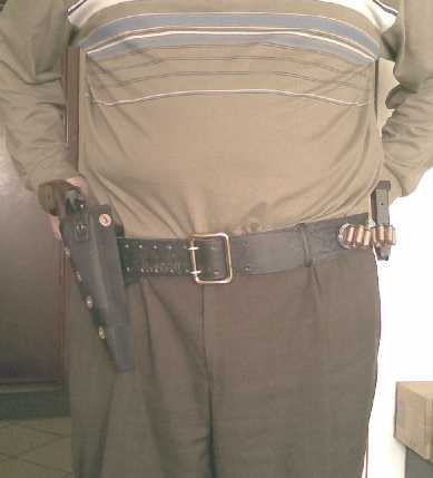

Мое творчество. Извините, но снимал телефоном.

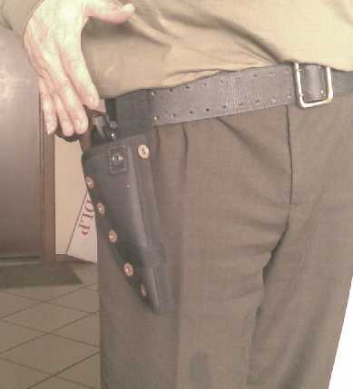

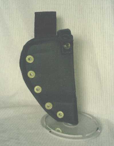

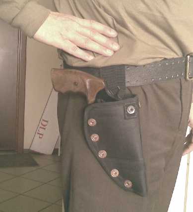

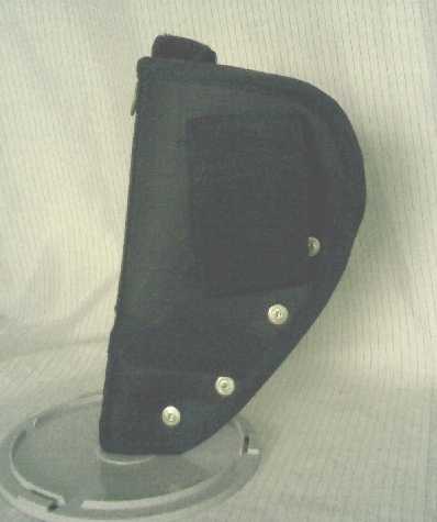

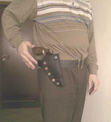

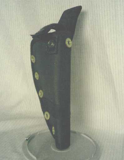

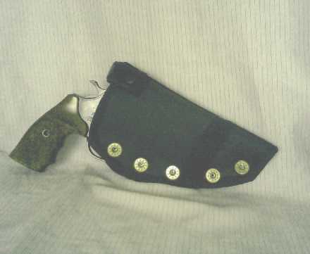

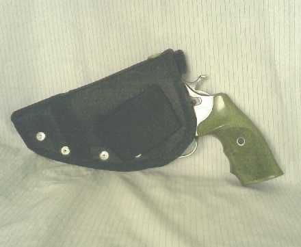

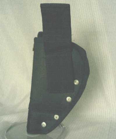

На ВДНХ купил кобуру - что-то вроде для эрсофта на бедро. Кордура на формованном пластике с множеством застежек. Распорол, перешил, проклепал, и вот что вышло:
Шлевка для пояса рассчитана на два положения: Пониже (по-ковбойски) и повыше (для тира). Во втором случае излишек просто загибается под пояс. Есть и съёмная (на липучке) полоска с кнопкой - на первых снимках и где с револьвером.

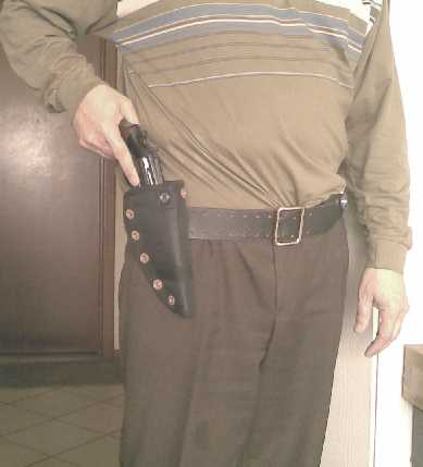

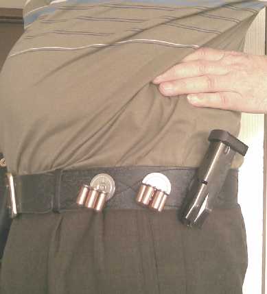

На последних снимках видны магниты для навески клипов и магазинов, буде потребуется поменять оружие.

Да! Наши руки самые,самые руки! :Bravo:
А шнурочки где? Вокруг ноги-по нашему,по ковбойски :D
И про угол наклона кобуры не понял-назад отклонена или оптический обман.Просто глаз привык к пистолетным,с наклоном вперед.Ну Вы поняли :pardon:
Цена вопроса какая,где брали?
А мне нравится.Респект! :good:

Здорово получилось!
она именно с наклоном назад хороша будет для быстрого выхвата...

А на последней фото-магниты?Врезаны в ремень?Клипы и магазин крепко держатся?А если попрыгать? :twisted:
Re: Рукомесло
Доктор прав. Страшно не люблю выворачивать кисть при выхвате. А вязать за колено... ну разве если пофорсить перед камерой "cowboy-style with Texan twang".
Усилие магнитов - 26 кГ, а есть и по 42, у George_AP. Крепятся на винтах-гайках через дырку в поясе. Хучь катайся с ними - ничаво не отвалится.

Не отвалится, но зато намагнитится. :geek: Тоже не есть гуд.

Я хотел сказать, что клипы и магазины, например, повисев на мощном магните, намагничиваются и начинают потом собирать всякий металлический мусор.

кстати, при какой температуре - со стали снимается намагниченность?
при "низком" отжиге?
Зец
Re: Рукомесло
Сообщение Зец »
DrMozgoved писал(а):кстати, при какой температуре - со стали снимается намагниченность?
ЕМНИП намагниченный гвоздь при слабом калении (тусклый малиновый цвет) полностью размагничивается. Но проще использовать переменное магнитное поле: взять обычный сетевой трансформатор, разомкнуть магнитопровод, добавить витков в первичную обмотку, воткнуть в розетку - и вуаля, стирает за секунду все видеокассеты на расстоянии полуметра.
