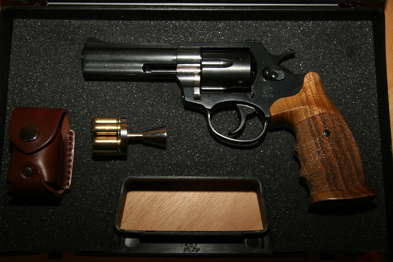

yhn
Принимайте в свои ряды! Купил месяц назад, оформил в ЛРО
отстрелял два барабана один МДИ другой АКБС Магнум.
Разницы не заметил. С 6 метров 10 мм фанеру насквозь
и два раза получил шариком в грудь, чувствительно, стрелял
в гараже. Шарики покусаны с одной стороны, в барабане
и на гильзах осталась немного резины, не кольца, а как бы стружка.
Но по-другому и не может быть, несоосность камор и острая кромка способствует.
Ствол идеальный втулка стоит ровно, вот только обработка торца
грубая, край как бритва, и видны следы резца на торце. Внутренняя сторона рамки у казённика обработана хуже других сторон но не так грубо, как у коллег.
Гильзы дует в обоих случаях, так что при БД быстро перезарядить не получится.
Рукой мунклип выбивается но ладони больно бить, о твердую поверхность не комильфо.

Добавлено: 28 июн 2011, 21:34
Привет! У Вас вполне ровный ствол. А как у него с кучностью? Последнее время какие то проскакивают нотки недоумения от новых владельцев...

yhn
А почему кран барабана так отличается по цвету?
Добавлено: 28 июн 2011, 21:43
БИЧ писал(а):yhn
а разве они не всегда несколько в краснинку отдают? У тех двух, которые я видел - имели оттенок...

DrMozgoved писал(а):а разве они не всегда несколько в краснинку отдают? У тех двух, которые я видел - имели оттенок...
Но тут вообще почти нержавейка! По крайней мере по фото именно такие ощущения...

Вы с металловедением получше знакомы... бог его знает, что там. Разные режимы термички, я думаю. Сталь скорее всего одна и та же. Надеюсь, в смысле.

[quote="yhn"]
А вот сие не есть гуд! Отстрелянные мной 2 пачки МДИ тоже не цилиндр после стрельбы, но выскакивали без проблем при нажатии пальчиком на экстрактор. Без усилия. Из грязных после стрельбы лежалым Техкримом, по паре пачек в каждом случае, камор. Внимательно, желательно с подсветкой, осмотрите каморы на предмет грубых следов обработки. Может цеплять за них. Промеряйте каморы, не просажен ли диаметр. Точные размеры, я думаю, старшие товарищи подскажут.

yhn
С кучностью наверно все в порядке, из револьвера стрелял первый раз
на 6 метров по винтовочной мишени, если с предвзводом все в черноту, самовзводом все закрывается пачкой сигарет , два раза попал шарик в шарик притом, что рукоять мне не удобна, рука маленькая. Кран барабана действительно отличается цветом в красноту, просто вспышка обесцветила и стало похоже на нержав. Выбирал из двух и у обоих кран имел такой цвет почему не знаю, да и незаморачиваюсь. Каморы в барабане обработаны идеально блестят как зеркало. На ганзе пишут, что дует у многих и выбивать приходится с усилием, патрошки апрельские и февральские этого года.
Рекомендуют каморы смазывать. Эмоции от девайся положительные, не разочаровал, когда фанера на сквозь и шаром в грудь
