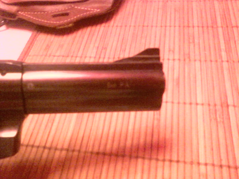

Зачетная мушка :good:
А вы ее прямо на стволе обрабатывали или свинчивали? ИМХО лучше снять, а то крепление и винтик выглядят хлипковатыми, как бы не расшаталась мушка в гнезде, пока по ней напильником шуруют :crazy:
Добавлено: 01 мар 2010, 22:03
Cowboys dauther
Неа! Я ничего не свинчивала. Просто включила в мастерской папин наждак (круг такой на моторчике), сточила на нём мушку держа револьвер в ручках, потом на кусочек палочки примотала шкурочку-нулёвку, довела отпиленное место до ровности и заворонила всё клевером. Результат на лице, то есть на фоте.

Зец писал(а): а то крепление и винтик выглядят хлипковатыми,
А никто не подскажет, под что этот винтик сделан ( т.е. чем открутить)?
Шестигранник вроде подошел, но "по-хорошему" не откручивается, а со всей
дури крутить побаиваюсь! Не дай бог сорвать...
С уважением,Dimas70.
Добавлено: 07 мар 2010, 22:50
Зец
Винт под шестигранник, но у меня тоже не поддался. Подозреваю, что на заводе при сборке использовали пасту-фиксатор.
Добавлено: 07 мар 2010, 23:10
если там паста - то раздобыть фен, прогреть им хорошенько металл до весьма горячего состояния - и попробовать потом еще раз крутануть. Пасты фиксаторы часто получается так свернуть...
либо народное средство - керосину капнуть на винт пару капель и подождать.

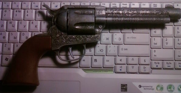

Добавлено: 11 мар 2010, 10:25
Есть!!!!
Купил!!!
Попался достаточно удачный экземпляр - гильзы выпадают легко. Разобрал, почистил от консерванта, смазал - все хорошо...
Рукоятка, правда не самая удобная, но других не было. правда мне сказали, что она грабовая, остается хоть этим гордиться... :D
И клипов всего два :( , ну да надеюсь все наладится и купим мы эти прибамбасы в ближайшем будущем...
Очень порадовали регулируемые прицельные приспособления - пять минут и все летит куда надо.
Фотка не моя, но у меня такой же... :smile:
