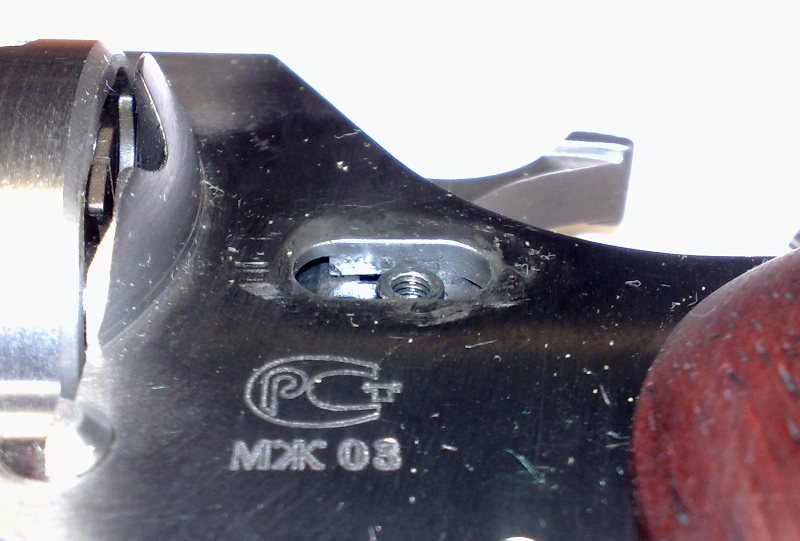

Re: Револьвер ERMA EGR 77 "четырехдюймовка"
Чтобы снять кнопку- надо снимать крышку ,придержать тягу изнутри ?
у меня в Смите - винт прилично закернен на выходе из тяги, что бы не отворачивался сам. Тяга лежит в пазу - поэтому придерживать ее не надо. Но револьвер все таки нужно разобрать, что бы увидеть обратную сторону. Где выходит винт.
Видимо он ?
Он.

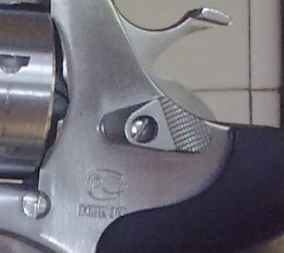

Если кнопка барабана сделана также, как у Смита, то без переделки на Грозу не подойдёт. Хотя я на свою четвёрку смитовскую кнопку, правда нового образца, поставил. Если кому интересно, могу описАть в деталях. Хотя где-то я уже всё это расписывал...

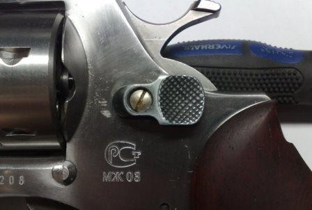

Повнимательнее посмотрел на фото ЗиПа. Сделано не так, как у Смита. В Эрме кнопка крепится к тяге винтом, а у Смита винт, а точнее резьбовая шпилька, закреплен на тяге (закернен, развальцован - не знаю), на него одевается кнопка и крепится накидной непроходной гайкой со шлицом под отвёртку.
Когда себе смитовскую кнопку ставил, спилил с направляющей на внутренней стороне кнопки, в передней части, почти половину длины, чтобы обеспечить требуемую величину хода кнопки. Ширина направляющей на смитовской кнопке существенно меньше грозовской, к тому же со смитовской пришлось спилить стопорный штифт, которым кнопка фиксируется от проворота.
Судя по всему, кнопка из ЗиПа сделана иначе. Крепится также, как и грозовская. Вопрос в размерах направляющей, расположении стопорного штифта и размере резьбы винта. Поскольку, видимо, ЗиП европейский, то резьба должна быть(?) метрической.
Ринат, по поводу размеров. Если снимешь с Грозы родную кнопку, тяга никуда не денется. Сможешь сразу прикинуть. Тем паче, что не столь важны размеры направляющей. Важнее размеры паза.
Направляющая грозовской кнопки:
длина 8,85
ширина 6,1
высота 3,25
Отверстие под винт М3 в задней части. Стопорный штифт - в передней. Его ф 2,4, высота над плоскостью направляющей 1,5.
Кстати, смитовскую кнопку я брал на Браунеллсе. Заказал нержавейку. По цвету и текстуре поверхности к моей четвёрке подошла, практически, идеально.

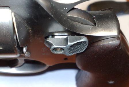

Я сделал вот так.
кнопка_новая гайка.jpg (17.69 КБ) 19710 просмотров
Спасибо Костя. :friends:
А не проще ли было сфотать Грозовскую кнопку? Или подарил кому ? :twisted:

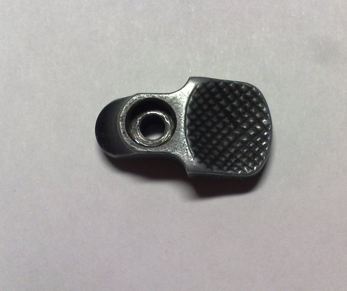

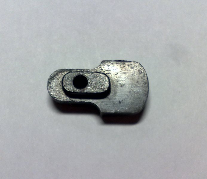

Забрал ЗиП. Точно револьверный (как на Эрме). Полностью металл,кроме кнопки.
ocherednoy писал(а):Если кнопка барабана сделана также, как у Смита, то без переделки на Грозу не подойдёт.
Не знаю как она сделана,но точно не подойдет... :(
:pardon:

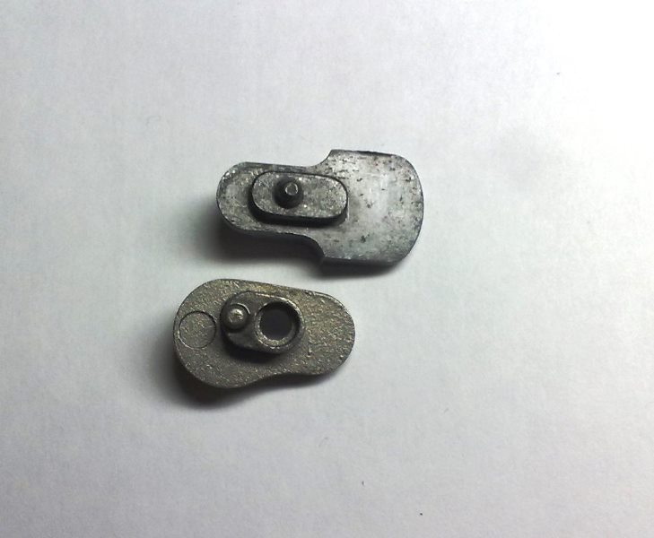

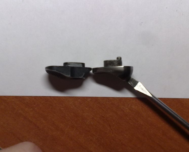

Сними кнопку штатную и приложи эту. Если ухо кнопки не торчит за край рамы, то имеет смысл ставить. Тем паче, что работы - на полчаса с перекуром. На том фото, где обе кнопки, ты в эрмовскую винт вставил?
Вобщем, прикинь, посмотри. По ширине направляющей "новая" подходит вполне, по длине чуть опилить - и порядок. Причём, даже если направляющая на "новой" ниже, чем на грозовской - подложишь шайбу, видно не будет.
Короче, будет желание - поставишь полюбас. И сделаешь хорошо и аккуратно.:)
1.Кнопка торчит
2.По длине -опилим
3.Направляющая ниже на новой
С муллиметр-полтора сядет :)
Только жаль не нержавейка - сплав :pardon:
То, что сплав - сразу не разглядел. Да уж... Грустно. :cry: Ну, тады ставь максимальную задачу и заказывай кнопку в Штатах. Старого образца (как эта сплавная) можно найти только на вторичке (Е-бей, Ганброкер и т.п.). На Браунеллсе - только нового образца, такая, как у меня.

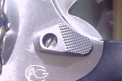

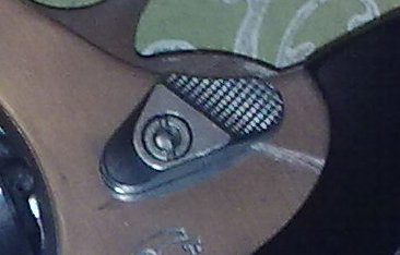

Может Грозовскую переделать ?
Обточить направляющую и сточить "каплю" под палец.
Как то так :pardon:
Если только делать по типу смитовской нового образца, с прямыми гранями... Даже не знаю... Направляющую я бы не трогал. Пусть посадочное родное останется - минус один гемор. А вот контур переточить можно бы... Вечером порисую, подумаю...
