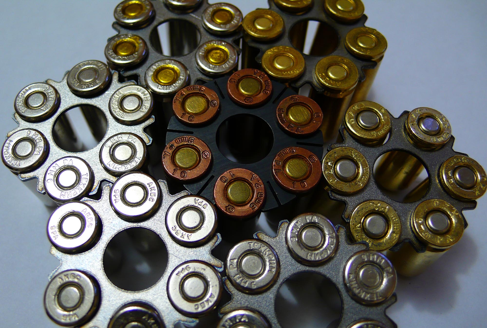

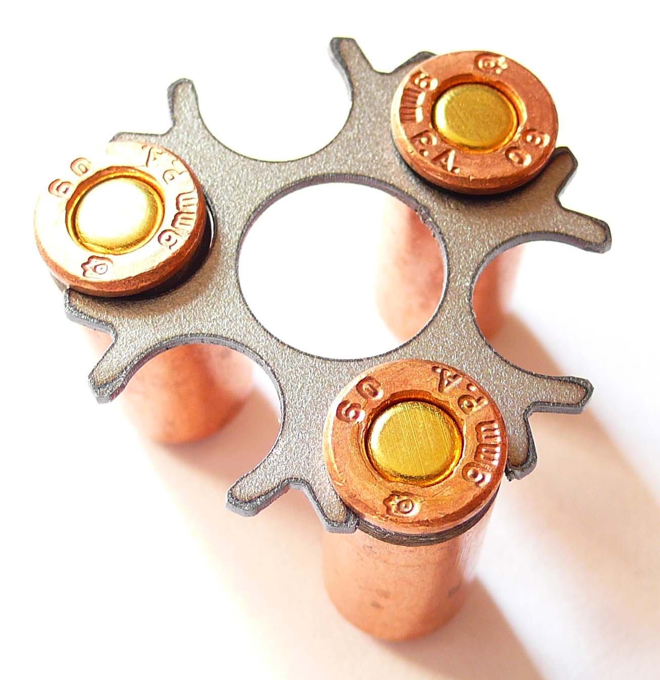

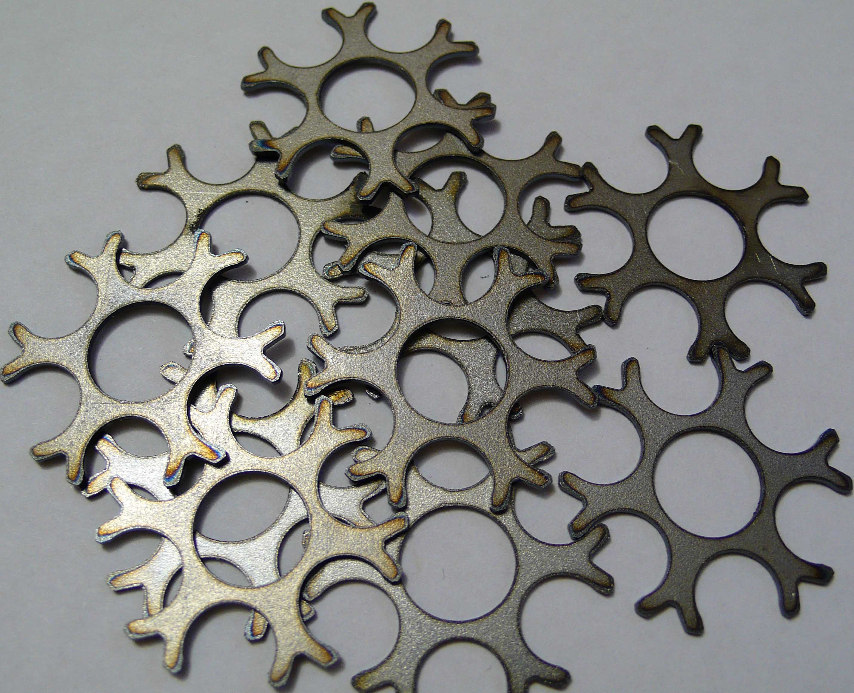

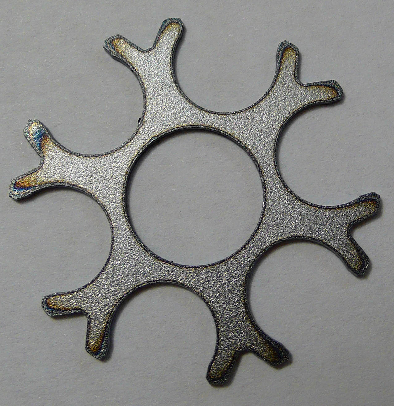

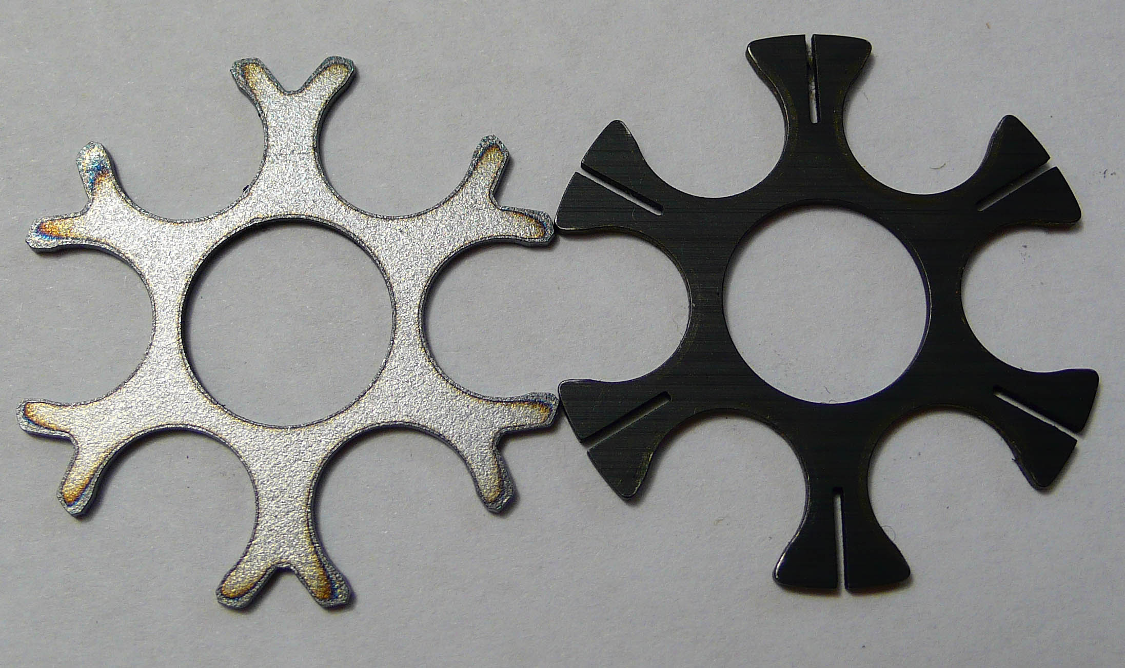

Из за отсутствия в оружейных магазинах Санкт-Петербурга мунклипов для револьверов гроза я пошёл своим путём и решил этот вопрос для себя и своего любимого револьвера.Изготовил свою конструкцию мунклипа из углеродистой инструментальной стали марки "у7".Вот что получилось.

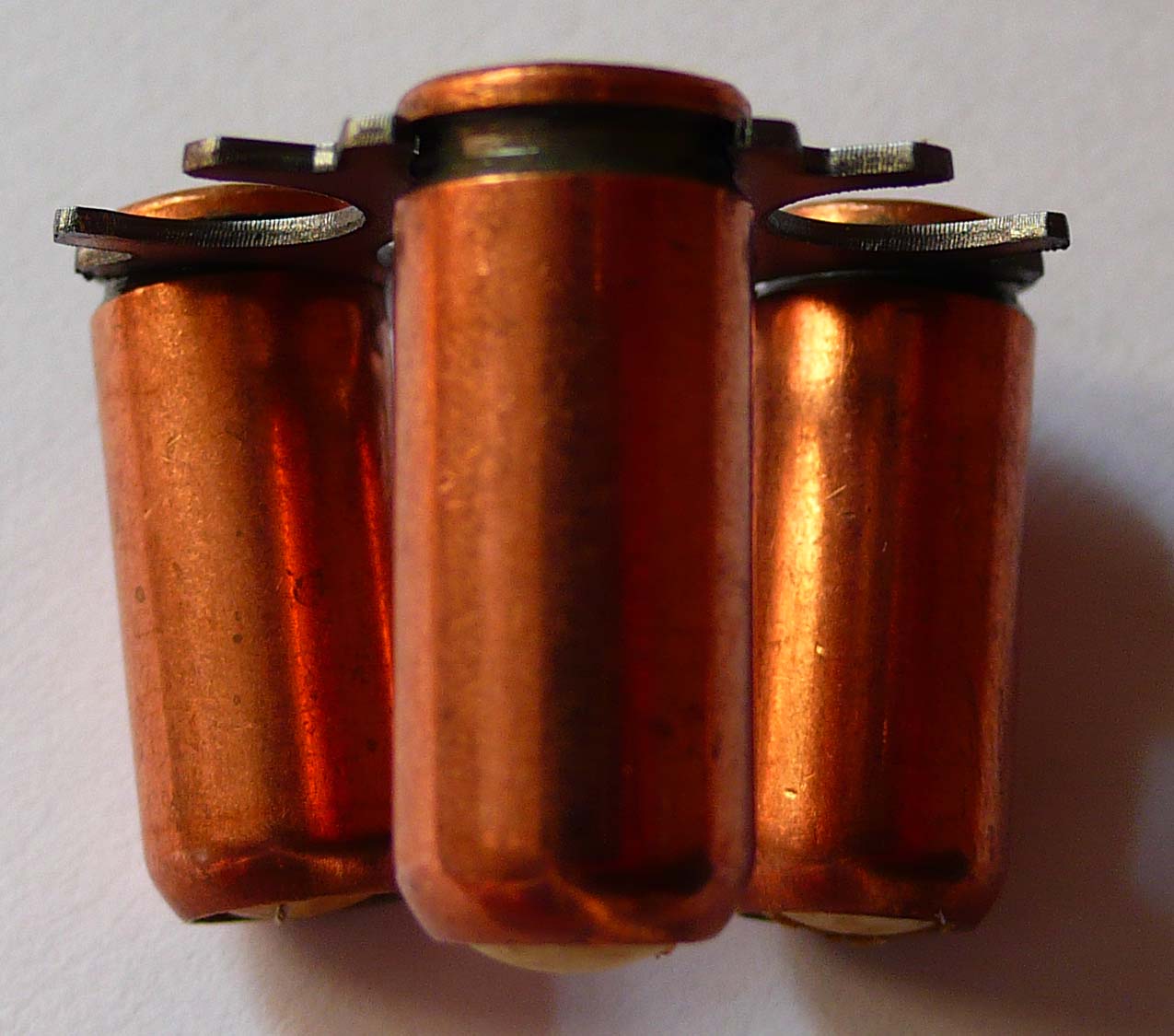

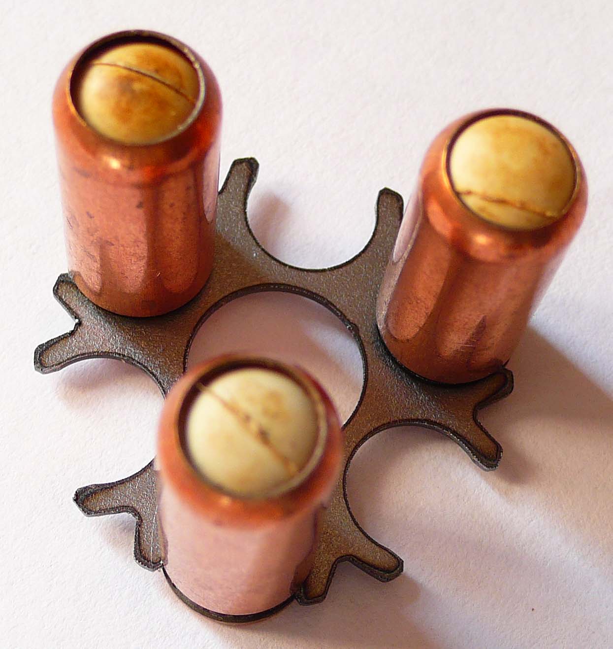

Пржалуйста, сделайте снимки с патронами. Причем один-два с неполным снаряжением, т.е. 3-4 патрона.
Re: Мунклипы из углеродистой стали.
Дмитрий писал(а):Из за отсутствия в оружейных магазинах Санкт-Петербурга мунклипов для револьверов гроза я пошёл своим путём и решил этот вопрос для себя и своего любимого револьвера.Изготовил свою конструкцию мунклипа из углеродистой инструментальной стали марки "у7".Вот что получилось.
Продавать планируете? Оптически - резка достаточно чисто получилась.
Чем резали?

Резка лазером.Как всегда первый блин немного комом,вместо 1мм толщина 0.8мм из за этого патроны немножко больше шатаются в гнёздах чем на родном мунклипе. Не было в этот раз материала нужной толщины а так мунклипы мне понравились.Собираюсь следующие мунклипы сделать плотнее чтобы техкрим и турки держались лучше или 2 типа под разные гильзы. :smile: .Конкретно эти мунклипы лучше всего подошли для кспз и акбс а турецкие smersh и техкрим(газ и резина) из за сильно овальной проточки на гильзах держатся через один.О продаже я не задумывался но если кому нужно могу и на него заказать,главное количество.
