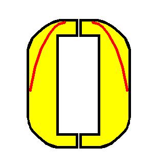

Начал эксперимент по улучшению эргономики стандартной деревянной рукояти своей Грозы. Основная проблема заключается в неудобстве хвата. После изучения рукоятей на других образцах оружия пришел к следующим выводам:
1. Есть ощущение, что рукоять слишком велика для моей руки. Но это не так. Дело не в размерах, а в форме накладок.
2. Прежде всего, рельефные выступы под пальцы не совпадают с анатомией моей руки. Принято решение их удалить, сделав переднюю поверхность рукояти гладкой.
2. Во-вторых, самые комфортные для меня рукояти в поперечном сечении имеют не овальный профиль, как на Грозе, а "яйцеобразный". Причем, более широкая часть должна упираться в ладонь, а более острая - в пальцы. Я приложил рисунок, где схематически изобразил исходное сечение (черным) и новое (красным).
Модификация рукояти для грозы-Р: изменение сечения
Поскольку свободного времени сейчас мало, переделка займет пару дней. Результаты буду выкладывать по ходу.

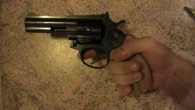

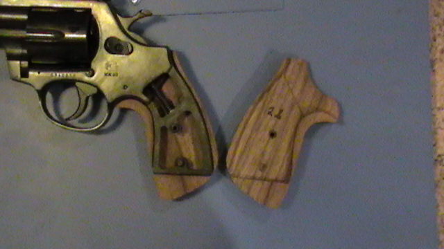

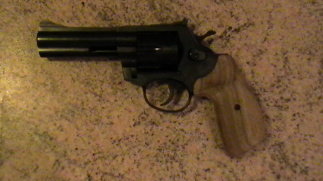

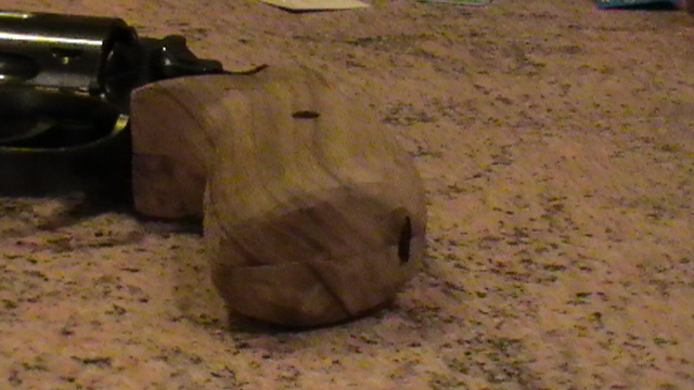

Ну вот, первые результаты: убраны рельефные выступы; убран весь лишний объем рукояти, не участвующий в хвате; овальное сечение сведено к яйцеобразному; сняты остатки лака. В руке лежит несравнимо лучше, чем раньше. Теперь предстоит отшкурить и замочить в масле. Кстати, а никто не подскажет, в каких магазинах можно найти льняное масло?

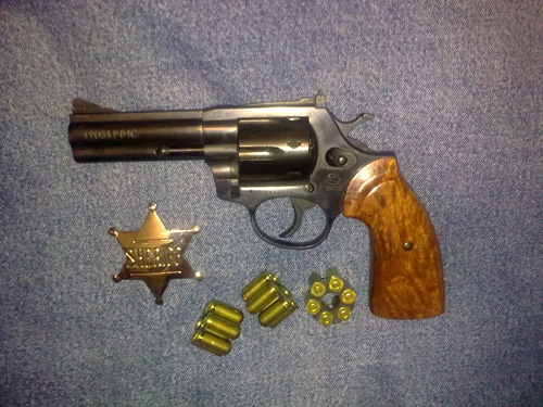

Заказал рукоять Мастеру. Ощущения сокрушительные...
Всем Грозоводам рекомендую...
Материал рукоятки - африканское дерево бубинго.
Re: Доработка рукояти для револьверов Гроза
Почем?
3500 рур.
Если честно, не жалко...
