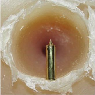

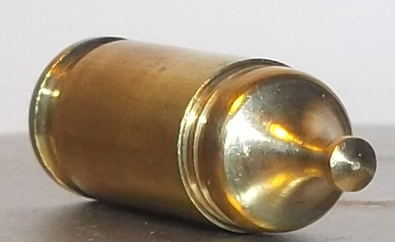

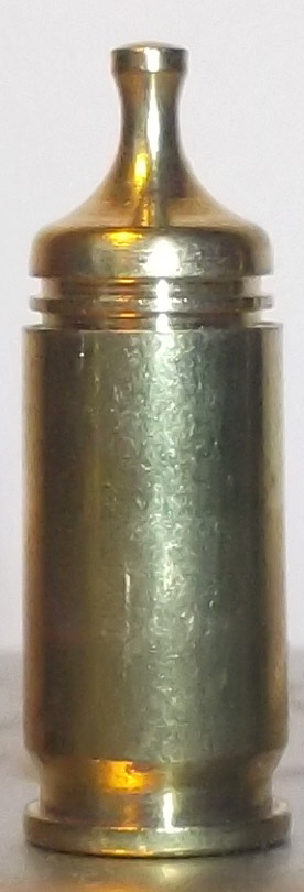

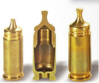

как выглядят патроны 7,65 Браунинг и 9-мм Люгер, с такой пулей...
- THV.jpg (24.76 КБ) 18983 просмотра
- DSCF6252.JPG (67.3 КБ) 18983 просмотра
- DSCF6253.JPG (60.68 КБ) 18983 просмотра

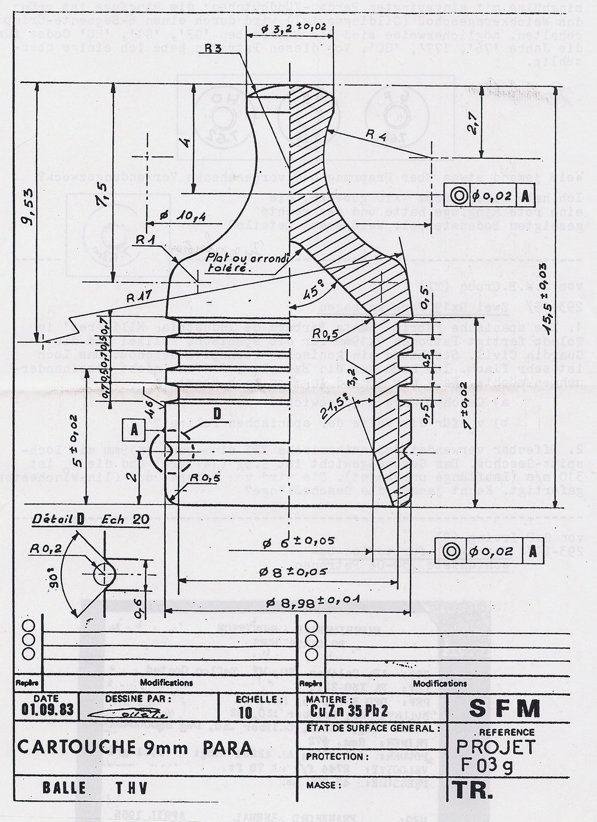

Re: Какие они, пистолетные пули THV?
как выглядит чертеж, для пули 9 мм Парабеллум
- 9x19 Farbrikzeichnungen THV Geschosse 3.jpg (450.42 КБ) 18983 просмотра

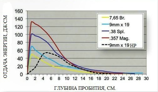

и как пуля начинает передавать энергию тканям, при контакте...
для сравнения (черная, пунктирная кривая) - данные 9-мм патрона с полуоболочечной пулей, с углублением в носике, холлоу пойнт.
- THV§t.jpg (46.32 КБ) 18981 просмотр

Не понял сути диаграммы. В ней 38сп лучше шьет, чем 9пара?
Или на малом пробитии больше отдает Дж?
она, диаграмма, несколько тенденциозная... так как патроны с этой пулей заряжают очень острыми порохами, насыпая по верхней планке допустимого.
в результате чего - в пистолетах, от слишком большого и острого импульса отдачи - начинался неприемлемый износ.
А револьверам - не повредило. Поэтому - нужно понимать не как .38SPL a скоре как +.38SPL+ с пулей THV.
плюс/плюс .38 СПЛ патрон, конечно, сильнее девятки Люгер намного получается. Потому как сама система в самозарядном оружии несколько ограничивает энергию патронов.

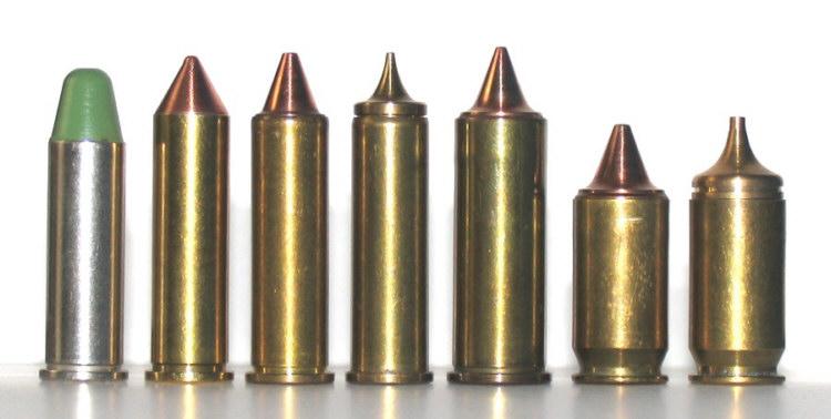

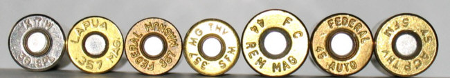

копии идеи от Pretoria Metal Pressings (PMP)
слева направо
38 Special KTW (105 grains teflon-tipped bullet for penetrating car doors)
357 Magnum ARCANE (70 grains copper bullet)
357 Magnum SIB (77 grains copper bullet)
357 Magnum THV (45 grains brass bullet)
44 Magnum SIB
45 ACP SIB
45 ACP THV
слева направо
44 Magnum SIB
45 ACP SIB
45 ACP THV
- Cartridges-img0001.jpg (62.13 КБ) 18954 просмотра
- Cartridges-img0002.jpg (33.46 КБ) 18954 просмотра

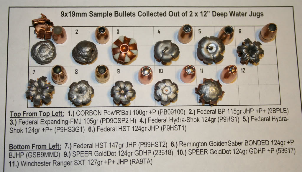

интересная идея когда то была...
до сих пор, говорят, в Словакии выпускают клон этой пули. нашел сейчас ЮАРовскую в продаже, по 15 евро за полсотни.
но, в результате, все таки победили различные разновидности деформирующихся полуоболочек и холлоу пойнт. Дешевле они и проще. Не перегружают оружие, опять же.
(но французы, тем не менее, продолжают держать патент в руках государства и не выпускают эти пули на гражданский рынок)
- 9mmtests.jpg (122.84 КБ) 18951 просмотр
