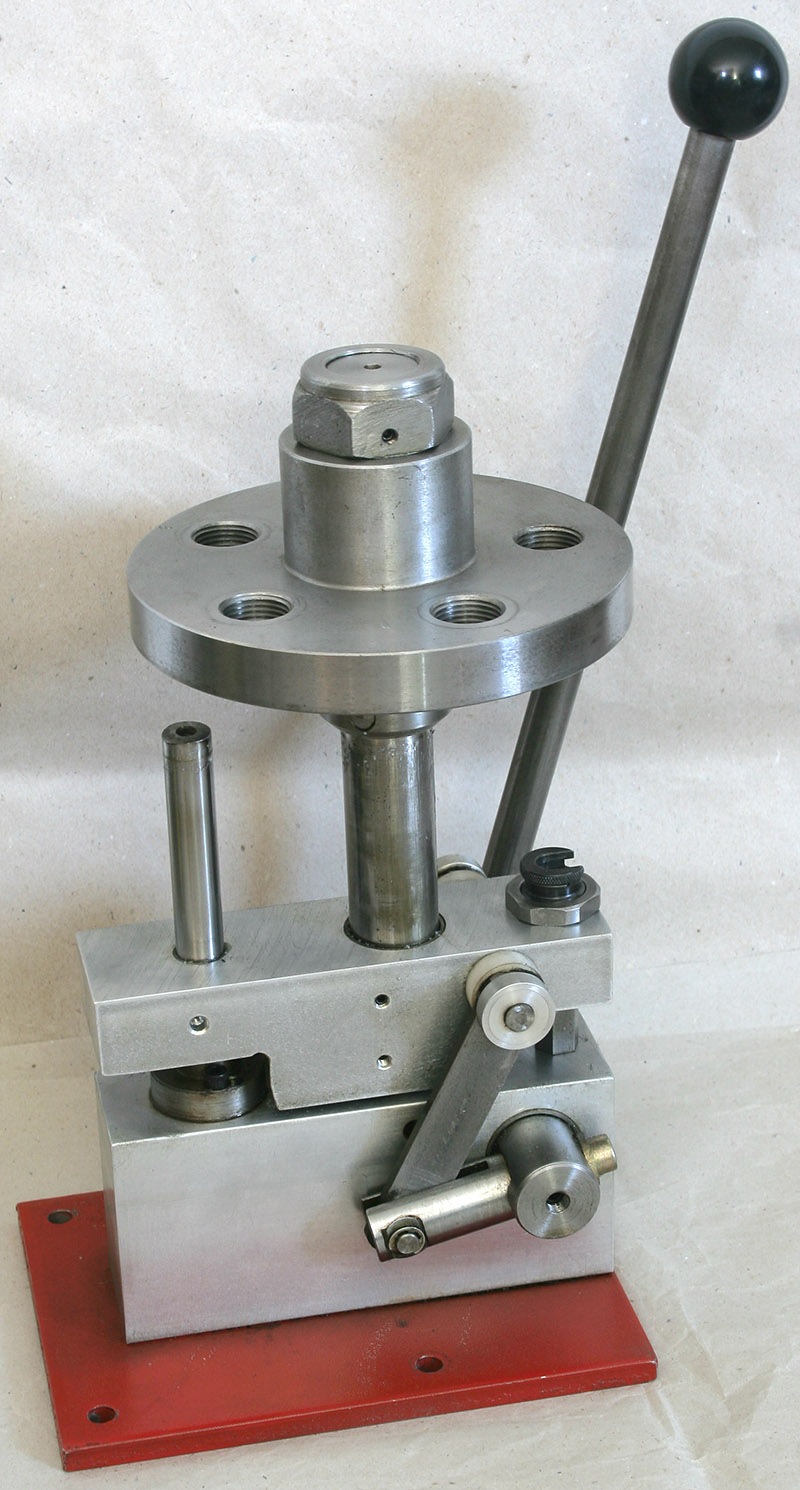

встретил тут еще самопальное творчество, за тридцатку отдают...
Как нибудь соберусь и подниму вновь форум релоудный. Вдали от всевидящего ока...
а то, как говорится - есть что вспомнить, да нечего детям рассказать.
- egun_press_2.jpg (221.61 КБ) 21587 просмотров
- egun_press_4.jpg (233.65 КБ) 21587 просмотров
