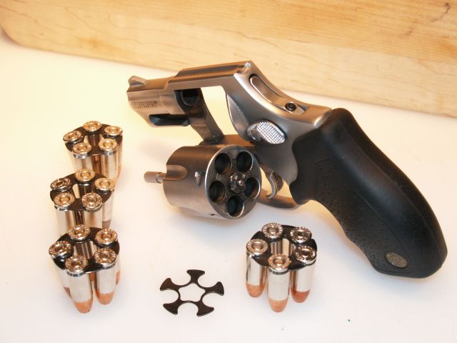

если взять за прообраз не 85-ую модель, а 905-ую - то конечно с мунклипом заряжание, а как иначе,для патронов 9 мм Люгер?

револьверы под .38Сп выпускаются с 1903 года, различия между Смит и Вессон "Милитэри энд полис" (первый револьвер под .38Сп) образца 1903 года и Таурус модель 85 линейно-массо-габаритно-конструкционные, но способ заряжания у них, как впрочем у всех револьверов по одному патрону одинаков, в мунклипах же нуждаются револьверы под пистолетные патроны без закраины
Re: Порылся и не выяснил
LOM-13 таки базируется на 905-м, а не на 85-м. Хотя все уже ранее разьяснили.

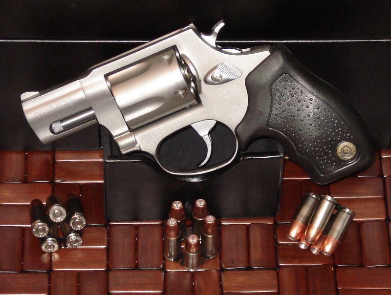

Насколько понимаю, у 905 диаметр барабана 36 мм против 35 у 85-го (и ЛОМа). А вот на его бразильской коробке написано Таурус-900, как хошь, так и понимай. :)
Док
вот это да. А где такая тонкая инфа, об разницах диаметров барабанов есть? А то ко что проверить надо... о совпадаемости размерной.
900 - это видимо обозначение, что под пистолетную девятку. По крайней мере, насколько я улавливаю логику маркировки у торус.

ЛОМ - 34,3 мм замер.

Барабан под мунклипы еще и короче по длине на толщину клипа. Оттого зазор между рантом и щитком вызовет осечки и пробои (с мертвым клином от застревания ударника в пробое) Т.обр. барабан Лома диаметром как 85-й, а длиной как 905-й.
