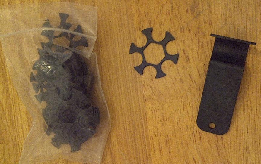

Получены мунклипы от самого производителя из Омска, который волею судеб оказался в Москве, устранив тем самым почтовые расходы. Клипы хорошие, держат все патроны, что дома есть. Вот только свежекупленные АКБС МдИ, латунированная сталь, слегка гуляют. Но не выпадают как из техноармсовских звездочек.

этта точно...
- moonclips.jpg (78.19 КБ) 10740 просмотров
