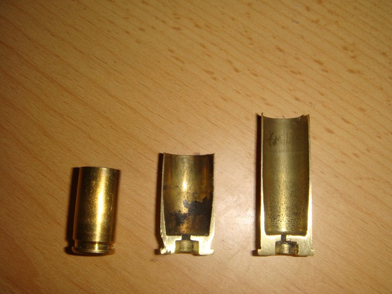

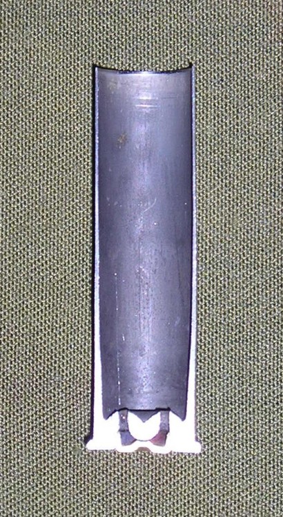

Разрез-модели гильз распростаненных травм.патронов...
Вот... собственно. Пилить их вдоль, тихонько швыркая ножовкой, было достаточно муторно - но чего не сделаешь, если интерес разбирает...
38 S&W Spl, ТК380, АКБС380, 10х22 АКБС, 9 РА АКБС, 9 РА Техкрим

DrMozgoved писал(а):Вот... собственно. Пилить их вдоль, тихонько швыркая ножовкой, было достаточно муторно
Респект! :good:

распилю .357 магнум - будет еще красивее...

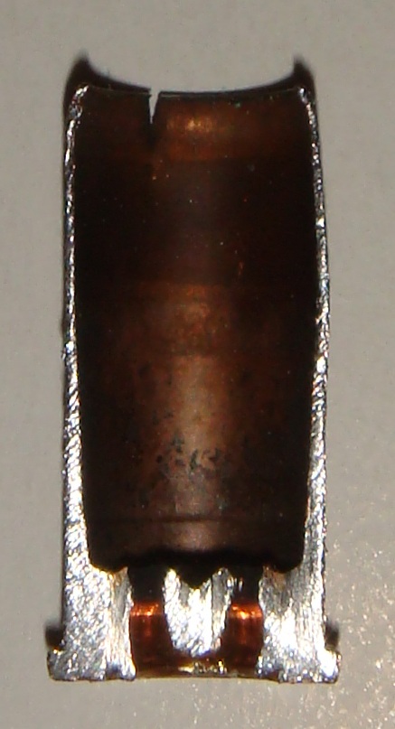

Заполучите:
ратник (2).JPG (159.02 КБ) 15038 просмотров
Re: Разрез-модели гильз распростаненных травм.патронов...
Спасибо огромное!!! :beer:
То что надо. Сохранил для будущих поколений...
Донышко, ничего себе - крепенько выглядит. Потенциал у припаса хорош... ;)

Всегда пожалуйста. При нормальном свете пересниму и выложу, без бликов.

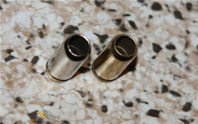

LVE .380 , во вполне обычном, для биметалла, состоянии после выстрела. Порванное дульце и грыжа с одной стороны, из за чего возникает ощущение - что гильза искривилась в сторону...

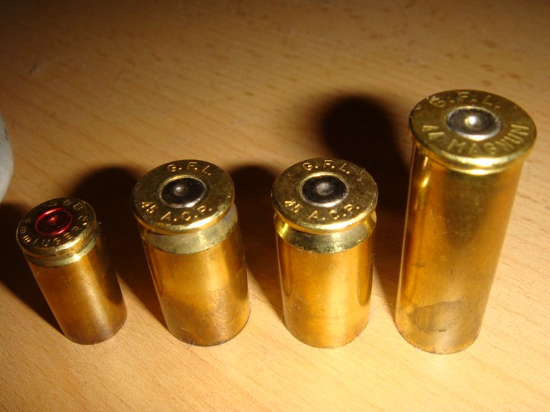

для сравнения
9-ка Люгер, для взятия масштаба, .45 АКП Фиоччи и ... ТА-ТАМ! .44 Ремингтон магнум, тоже от Фиоччи
разрезал любезно предоставленную форумчанином Samaritan
гильзу .45. Полирну срез - потом выставлю.
Будет интересно сравнить с огнестрельной гильзой .45 АКП.

Классная работа! А стальные пилить не пробовали? Их то как раз и дует...

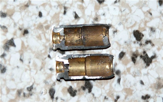

Алмин писал(а):Классная работа! А стальные пилить не пробовали? Их то как раз и дует...
Конечно пробовал. В первом сообщении топика - крайняя правая гильза СТАЛЬНАЯ девятка... видно хорошо, до какого уровня идет толстый стакан - выше которого и начинается подутие обычно.
Конечно пробовал. В первом сообщении топика - крайняя левая гильза СТАЛЬНАЯ девятка... видно хорошо, до какого уровня идет толстый стакан - выше которого и начинается подутие обычно.
Понятно. Мне просто показалось, что все латунные...
Короче - латунь рулит 8-)
