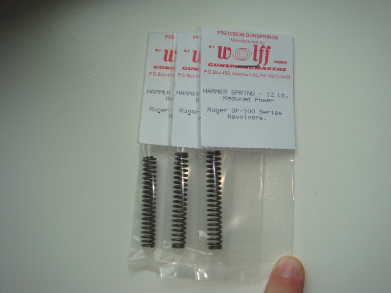

Устав за пару прошедших лет сражаться с 14-ти фунтовой штатной пружиной в Ругере ГП161 - решил, что надо что то делать.
В Ругере, к сожалению, нет возможности тонкой регулировки усилия боевой пружины подкручиванием винтика нагнетающего ее - какое есть в Смит и Вессон.
Поэтому, пришлось идти по банальному пути - купить комплект пружин уменьшенной силы.
Подрегулировал УСМ револьвера.
- DSC05913_rs.jpg (74.46 КБ) 5625 просмотров
Re: Подрегулировал УСМ револьвера.

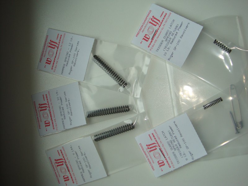

оптически пружины на 9,10,12 фунтов сначала показались практически одинаковыми, НО приложив их друг к другу - а вчера так же и к штатной пружине - стало ясно, что каждая пружина укорочена на три четверти витка относительно предыдущей.
само собой, первым побуждением было вмонстрячить самую легкую пружину из имеющихся и так же сменить возвратную пружину курка и так оставить - но здесь горою стал совладелец тира и сейчас обьясню почему.
В этот тир приходит большая часть людей просто развлечься, без серьезных планов - процент людей вообще ранее оружия в руках не державших ОЧЕНЬ велик. И оказывается - что как только новичкам давали спортивное оружие с супероблегченным спуском, РЕЗКО возрастало количество непроизвольных выстрелов (потом дырки в полу и стенах в галерее заштукатуривать приходится). Ну, причину обьяснять не надо - ПАЛЕЦ... то есть инструктаж то проводится - но для первый раз стреляющих соблазн полапать спуск обычно слишком велик. И в этой ситуации - как раз ТЯЖЕЛЫй спуск лучше защищает от проблем, чем хорошие и правильные слова инструктора.
так что пришлось ограничиться 8-ми фунтовой настройкой только на время пострелушки, а потом переставить на 12 фунтов. Ну, что я могу сказать - вылизанный вашим покорным слугой УСМ с установленным минимальным усилием, попшиканный фторопластовой смазкой был фантастичен! Просто песня! Такой предсказуемости самовзвода я еще ни разу в жизни не чувствовал
Хорошо вам там!
А где берете пружинки?
Я бы с ЛОМом поэкспериментировал, если запчасти на Таурусы хоть где-то продаются.
Друг жене собрался такого малыша покупать, а для нее усилие великовато.
