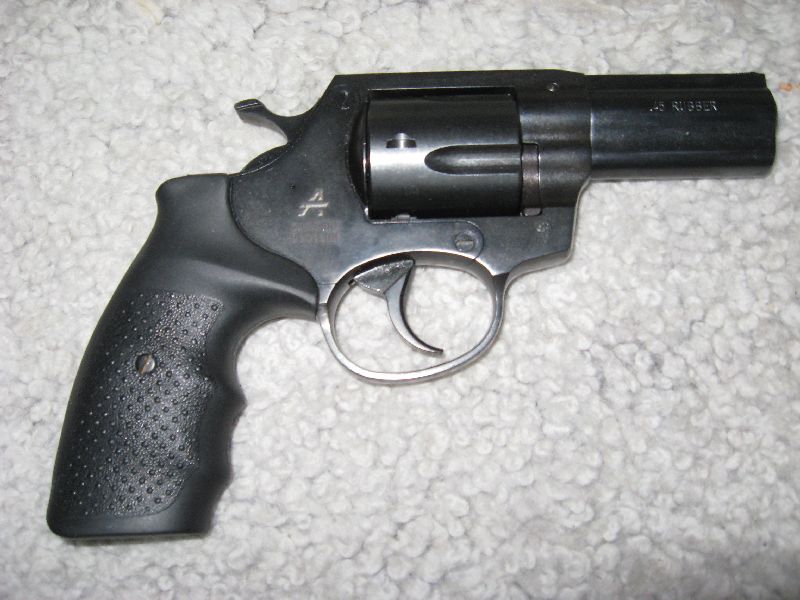

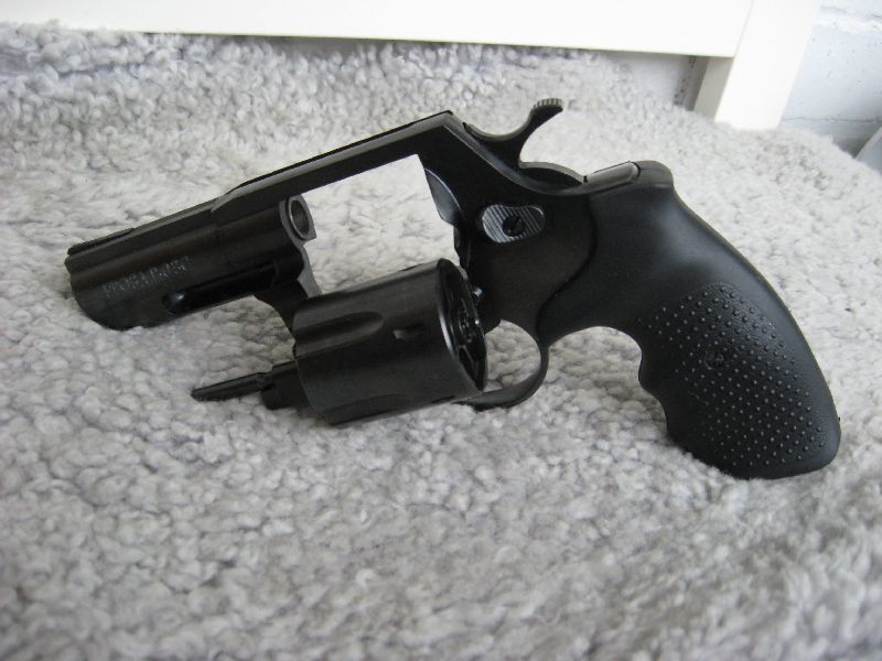

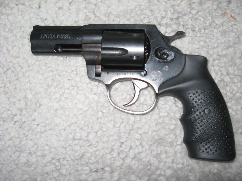

Знакомый облик "гроз" первого выпуска.
Правда здесь рукоять из резинопласта и штамп ".45" под защелкой барабана.

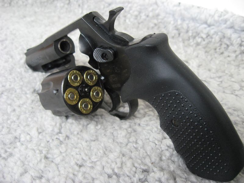

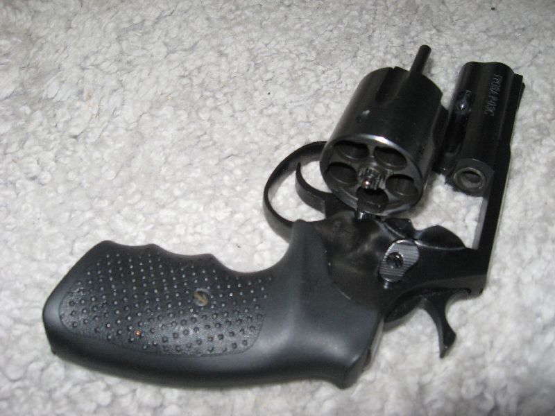

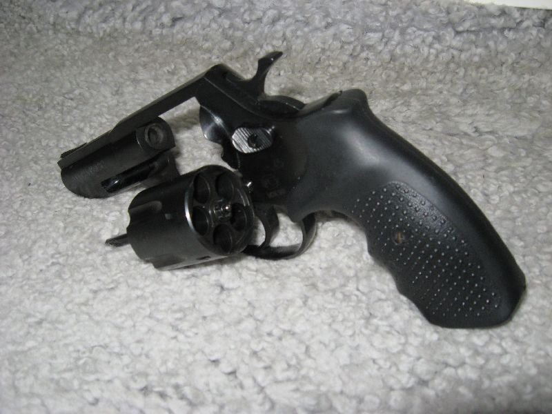

Барабан откидывается влево.
И камор в нём пять.

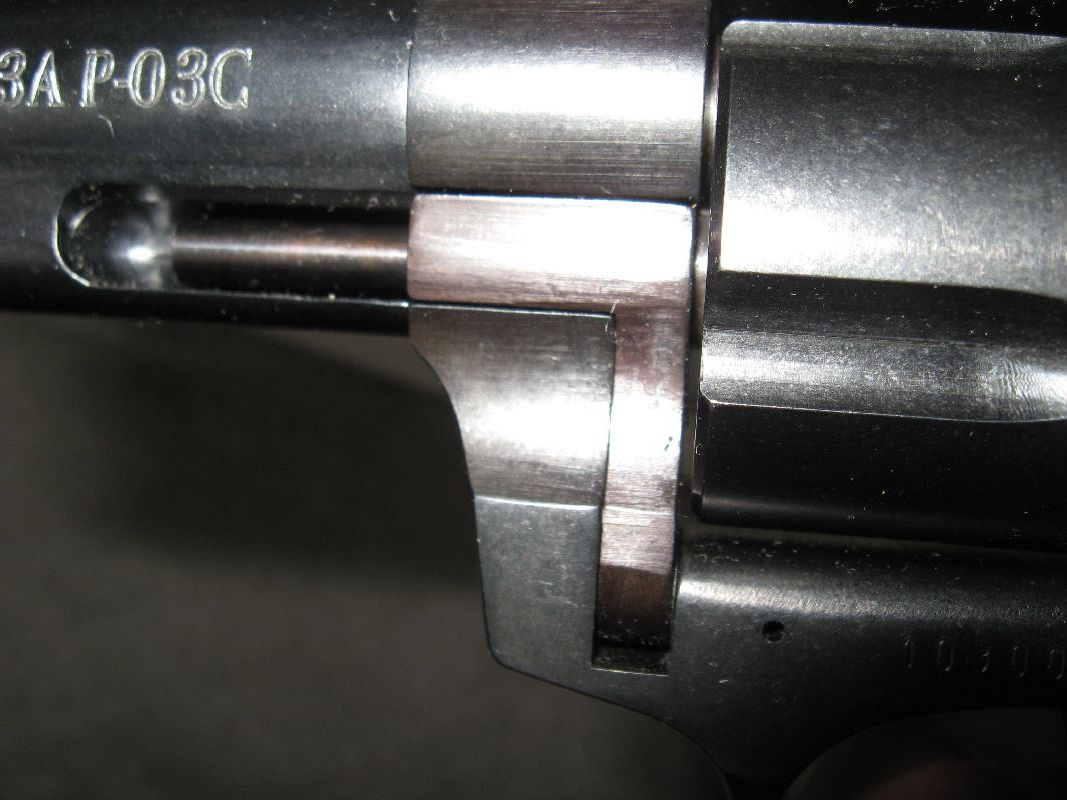

Сама защёлка неудобная, я уже это говорил. Уж лучше бы наплыв с тыла сделать...
Добавлено: 30 окт 2010, 12:44
Обратите внимание: воронение крана отличается от общего тона в коричневую сторону.

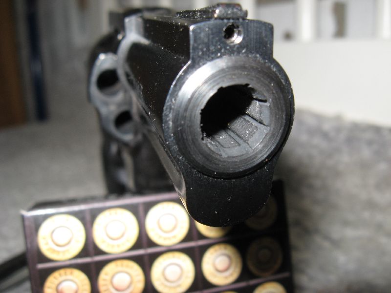

Попробуем рассмотреть ствол.
Вот так виднее.

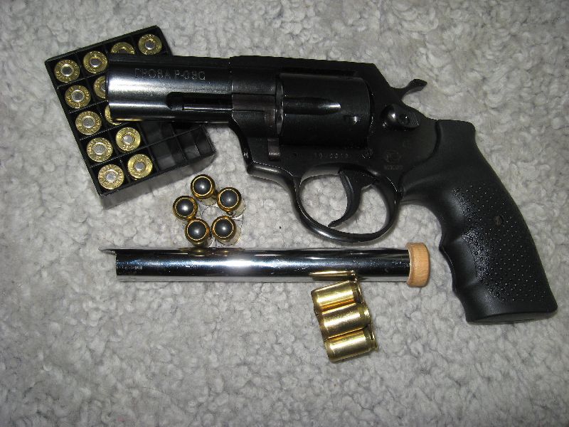

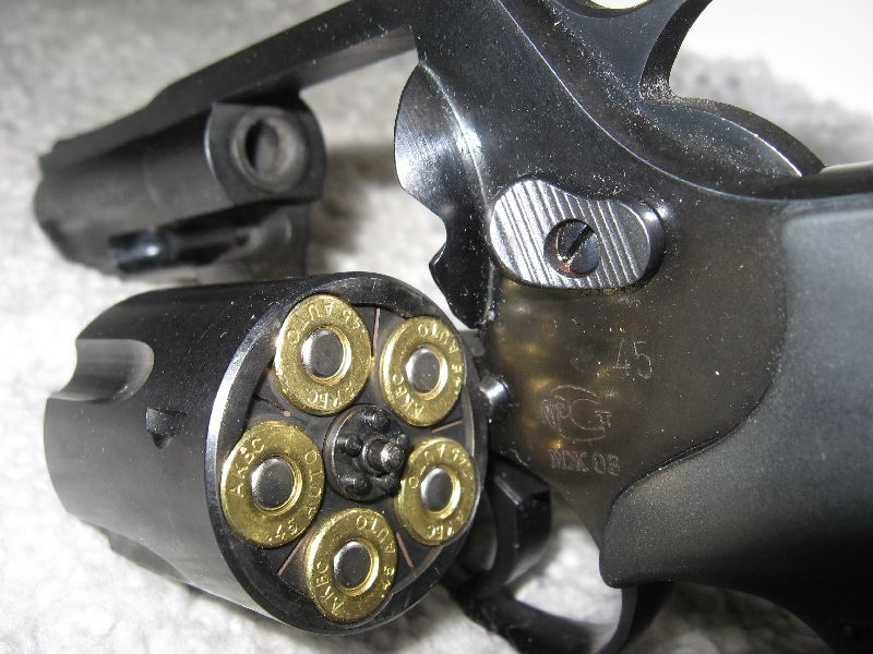

Снаряжаем барабан.
Пятью патронами. Больше не влазит :sorry:

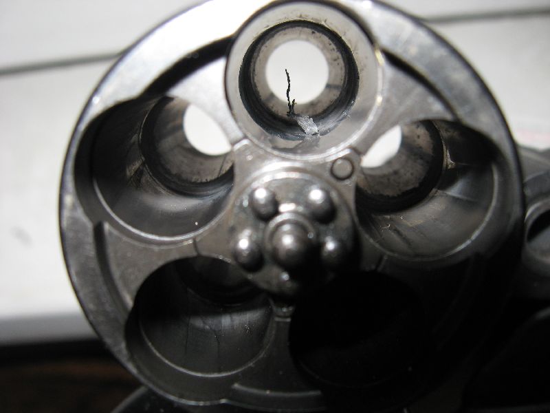

В каморах есть уступы, выполняющие роль первого чока. Ступенька остренькая и порой шелушит шарики, оставляя вот этакие артефакты.

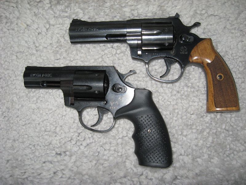

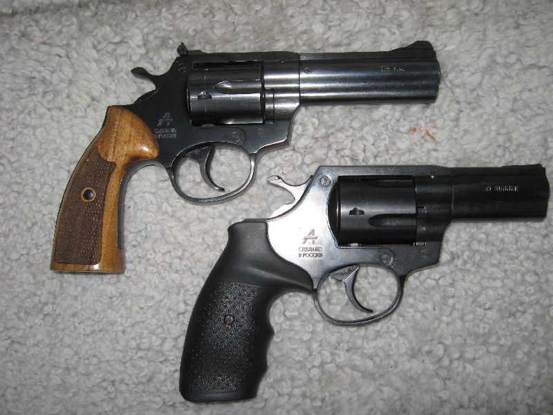

Для сравнения с 4-дюймовой "грозой" под 9 мм РА.
То же с другого боку.

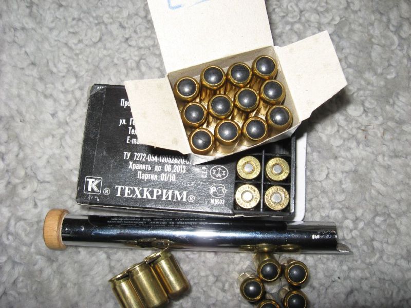

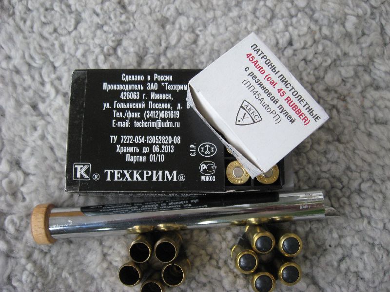

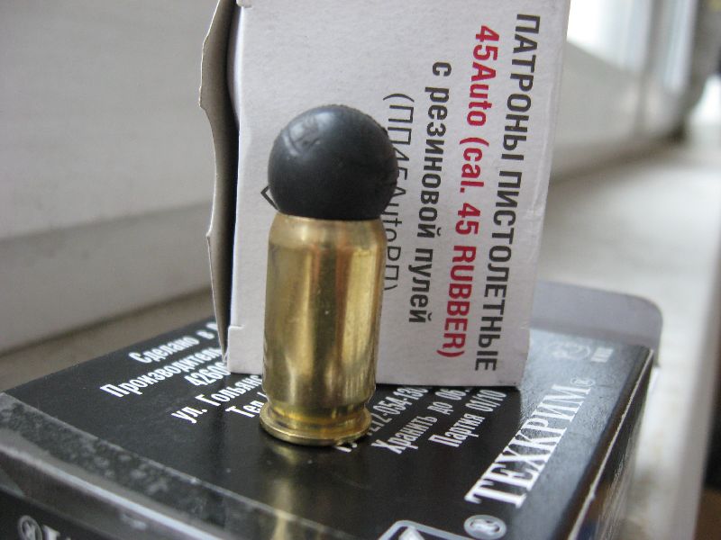

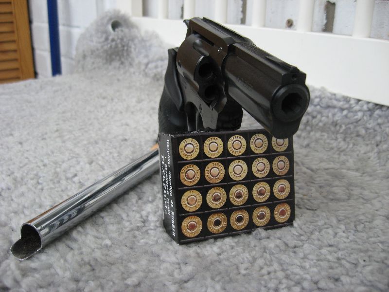

Револьвер стреляет патронами, сами понимаете, 45-го калибра, кои производят Техкрим и АКБС.
Коробка Техкрим попрактичнее будет. В неё можно расставлять и нижегородские патроны.
Добавлено: 30 окт 2010, 12:45

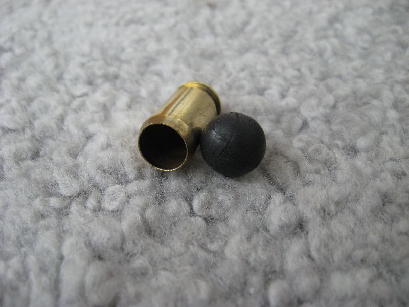

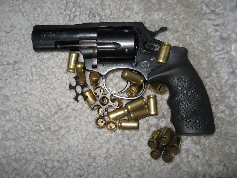

Резиновый шарик и латунная гильза выглядят вот так.
А если упадут, то вот так.

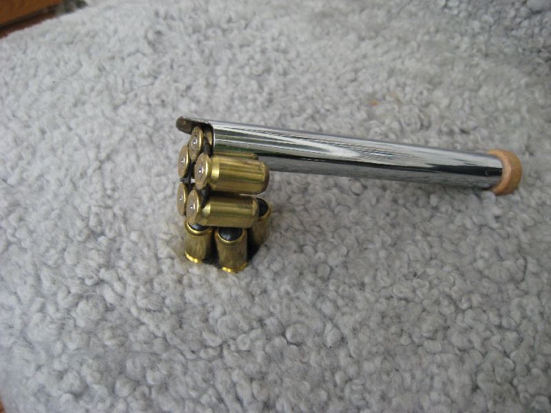

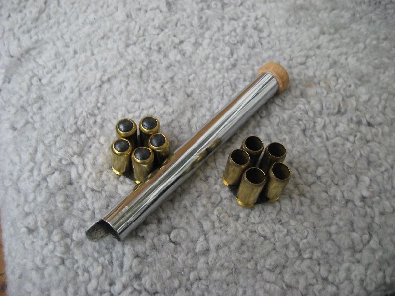

Для снаряжения мунклипов пришлось сооружать инструмент.
На этот раз не строительный анкер, а обрезок душевой трубки.
Главное, чтоб гильзы влезали и по диаметру, и по числу.

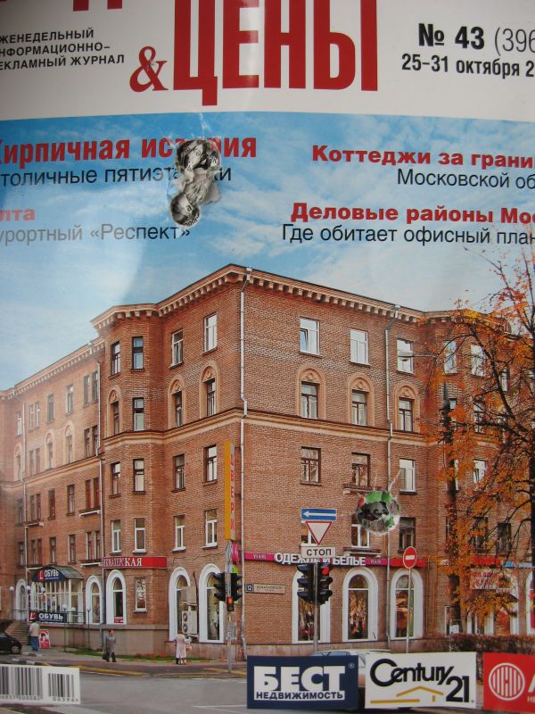

А вот мощность испытывалась на привычном паллиативе хрона.

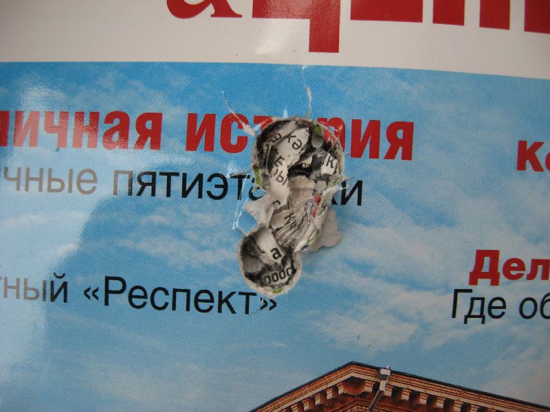

На этот раз в руки попался "Недвижимость и цены" ибо ТиЦ был всего в 30 листов.
Добавлено: 30 окт 2010, 13:20
Верхняя дырка - выстрел АКБС. Нижняя - соклубник шарахнул, тоже из "грозы" 03, но пистолета.
Каталог лежал на бетонном полу, стреляли с метровой высоты.

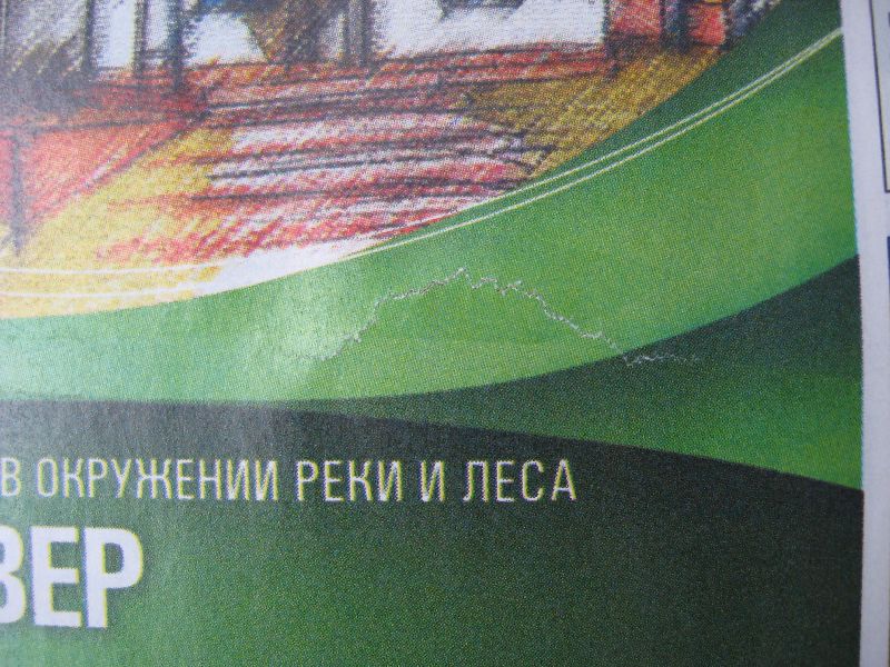

Следы на задней обложке. Верхний - .45, нижний - 9 мм РА.
Последний надрыв от АКБС виден на 499-й странице.
Это след от шарика "Техкрима".
Глубина проникновения составила 300 страниц.
Стало быть, при одинаковой мощности, заявленной двумя производителями, волжские патроны посильнее будут.

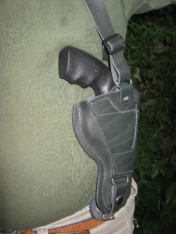

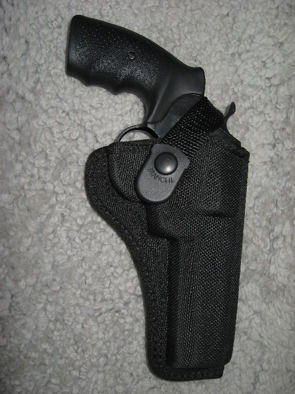

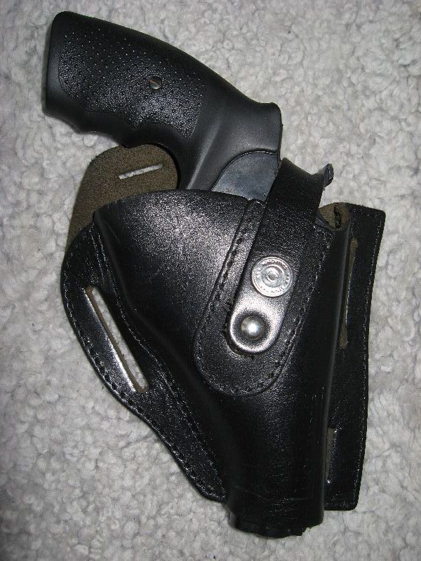

Револьвер отлично вписался в старую кобуру от "Стич Профи". Его низкая мушка уже не лохматит кожу, как "четвёрка", да и длина подходит без вытарчиваний. Она универсальная, но на подвеске я ее не носил из-за горизонтальной загрузки.
Точно так же можно использовать кобуру от Бьянки, но она, конечно, длинней. Внизу остается пустое место.

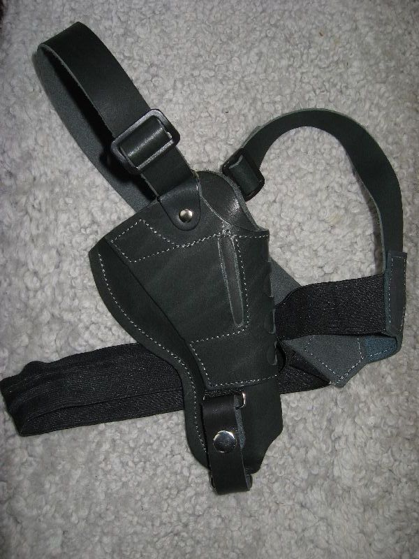

Будучи в Климовске собрался купить сумочку для стримера - понравился малый размер и цена в 420 р. Заплатил, а потом спрашиваю, мол нет ли для револьверов вертикальной оперативки. Есть, грят, и показывают вот эту. Тут же вернул сумочку и взял кобуру, да еще 20 р. сдачи.
Хорошо висит под рукой, причем в кобуру влазит и 4-дюймовка. Подвес на левое плечо с резинкой на правое. Надевается быстрее, чем стичевская. Но и ту я тоже заказал

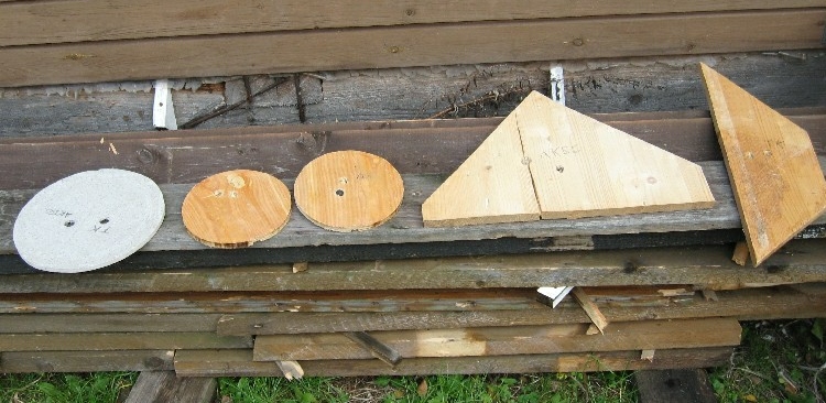

Мишени делились на три группы.
1. Минелитовая пластина толщиной 9 мм.
2. Десятислойная фанера толщиной 10 мм.
3. Сосновая столярная доска толщиной 19 мм.
Во всех мишенях сверлилась дырка для подвески на корягу в безлюдном месте.
Развешивался комплект из трех штук для каждого типа патронов.
Дистанция составляла четыре моих шага или около 3 метров.
Первый выстрел производился с предварительного взвода, остальные – самовзводом.
Сначала отстрелял клип техкримовских, затем от АКБС.
Результаты испытаний.

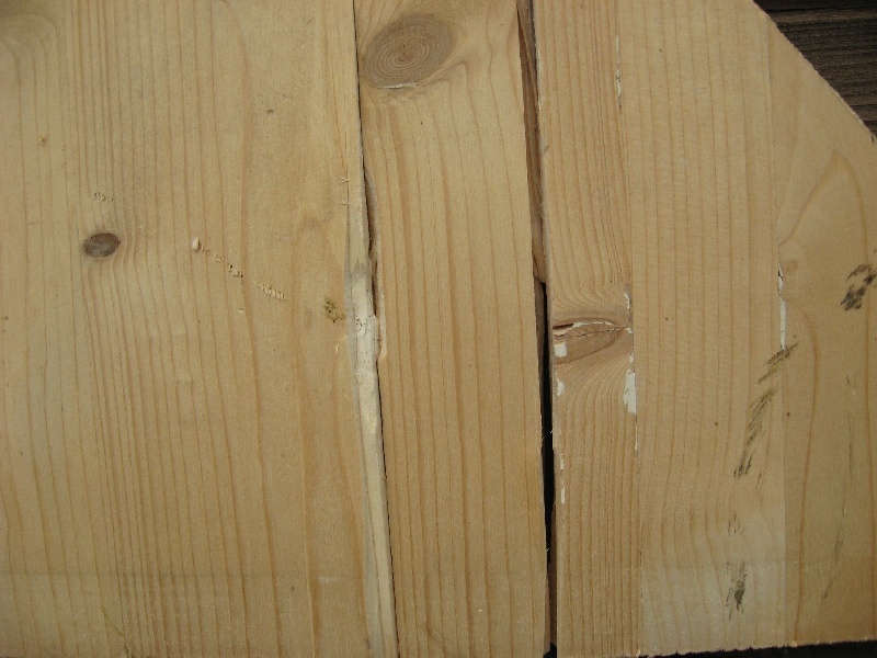

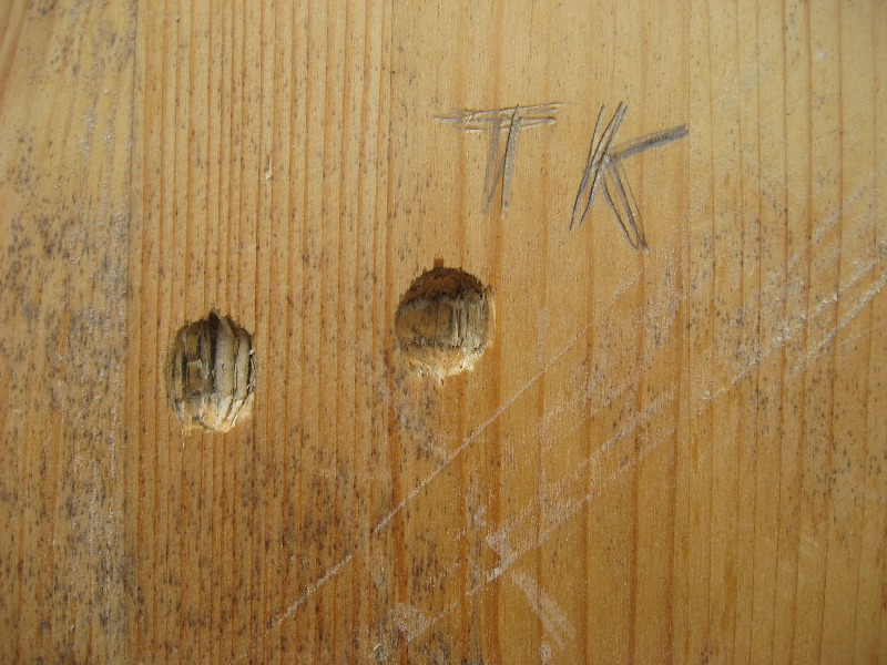

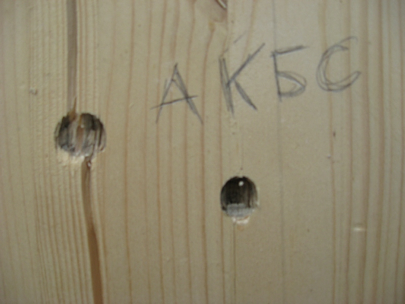

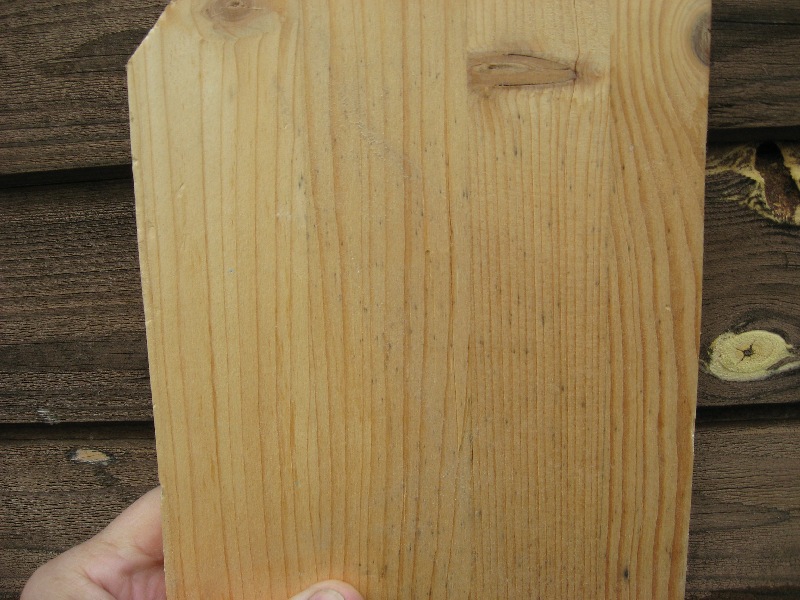

ТК, сосна:
Лицевая сторона.
Тыльная сторона.

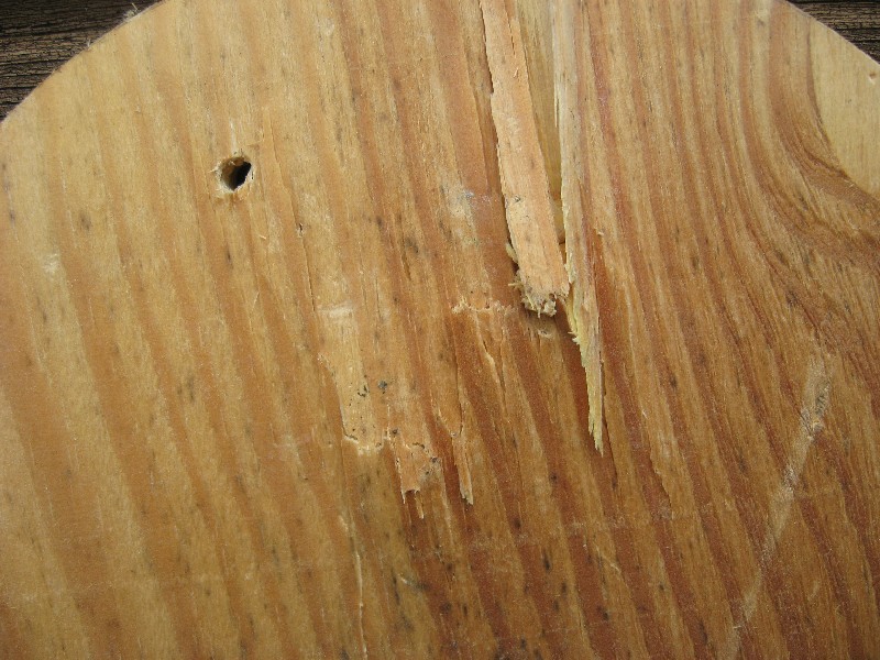

АКБС, сосна:
Лицевая сторона.
Тыльная сторона. Разнесло дощечку.

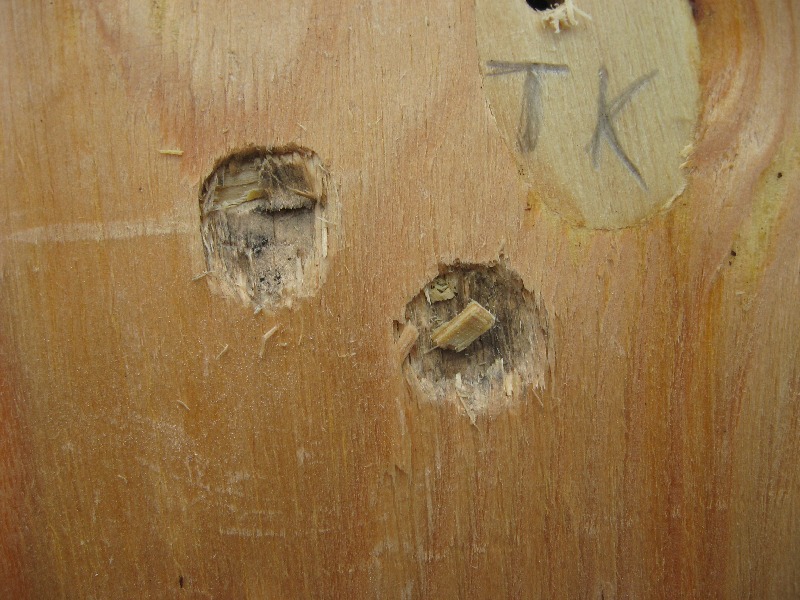

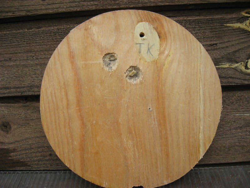

ТК, фанера:
Лицевая сторона.
И покрупнее.
Тыльная сторона.

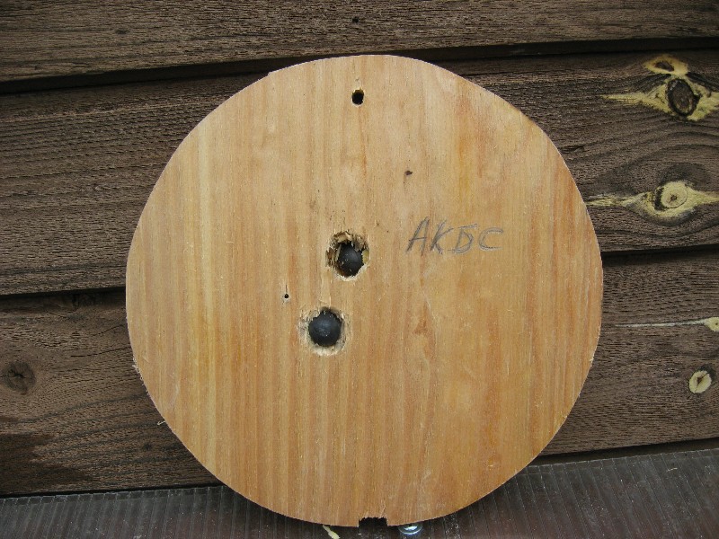

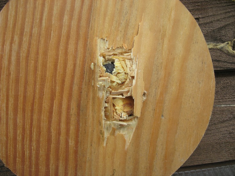

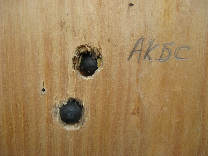

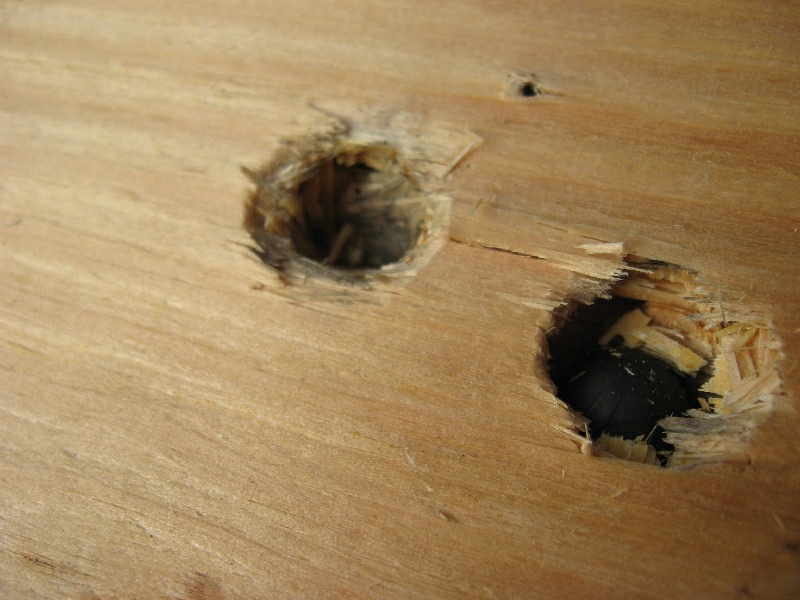

АКБС, фанера:
Лицевая сторона.
О как! А ну-ка, рассмотрим.

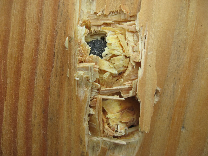

Re: Револьвер ГРОЗА .45. Глазами первопроходца.
Добавлено: 07 ноя 2010, 20:50

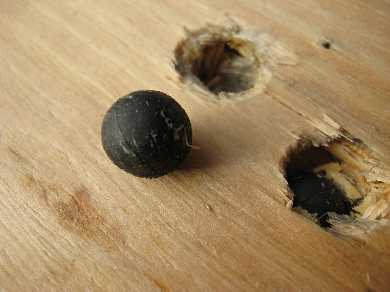

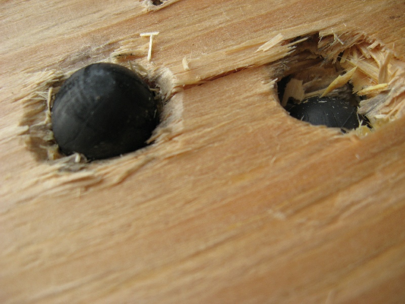

Глубоко сидим…
С другого ракурса
Выковыряем шарик
И положим его рядом с ямкой
Тыльная сторона.

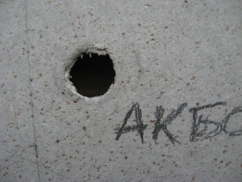

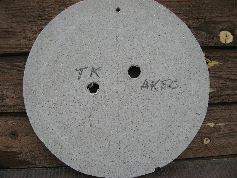

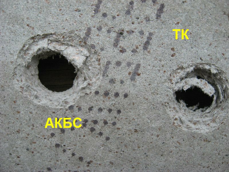

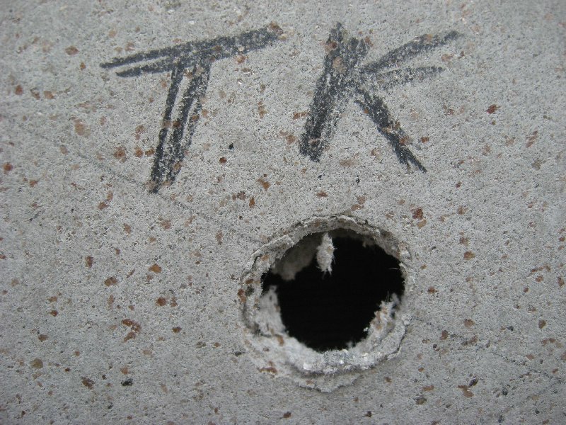

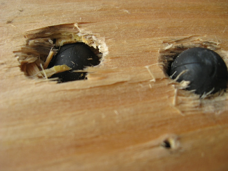

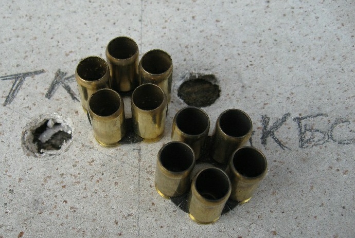

А теперь минелит:
Стрелял по одному патрону, оставшемуся после дерева.
У АКБС края поровнее,
чем у ТК.

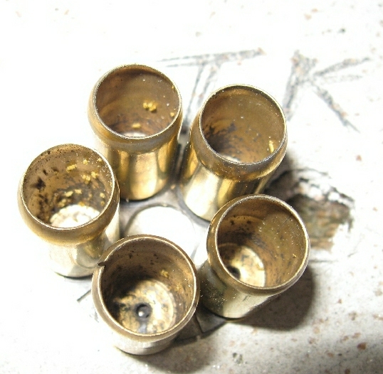

И вид сзади. ТК вязнет, ИМХО. Почему бы?

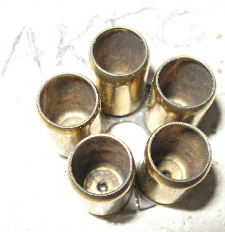

Добавлено: 07 ноя 2010, 20:51

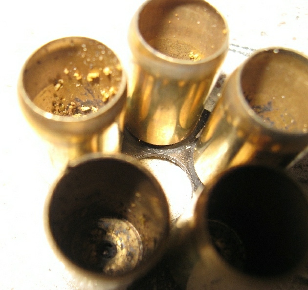

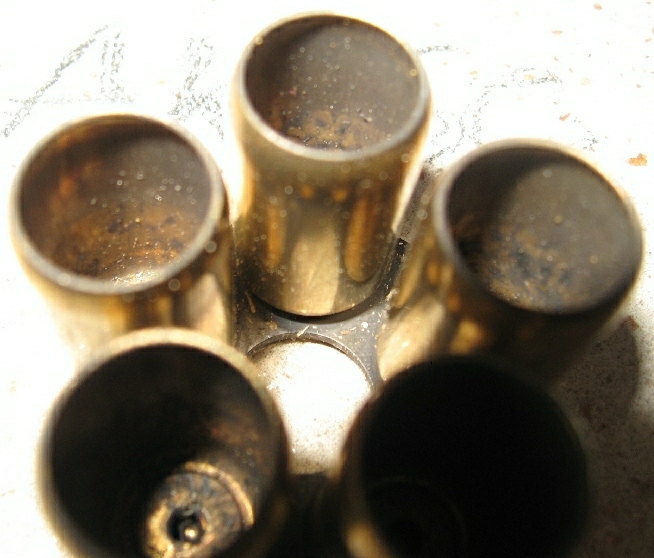

Фигасе… порох не весь выгорел!
Вот он, корень тормознутости
Для сравнения, АКБС хоть и подкопчённее, но пропеллант использует лучше.
На стенках гильз только шлак.
Вот такие результаты.
