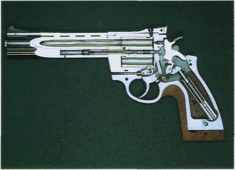

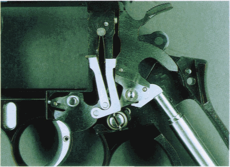

Боевая пружина надежно укрыта от загрязнения в металической трубке.
Устройство револьвера Корт.
Оружие, выделяющееся тщательностью изготовления и вытекающей из этого - Ценой.
- Image16.gif (81 КБ) 3914 просмотров
- Image17.gif (69.99 КБ) 3914 просмотров
Re: Устройство револьвера Корт.
Как раз витой боевой пружине загрязнение не очень страшно. Намного хуже будет чувствовать себя УСМ. Телескопический кожух на боевой пружине сделан в Корте для другой цели - плавности хода спускового крючка при выстреле самовзводом.
