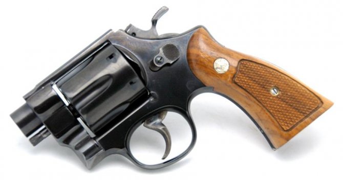

Под бесшумный боеприпас компании Aircraft Armaments INC (AAI) ей же был приспособлен обычный револьвер Smith & Wesson Model 29 калибра .44 Magnum, который реализовывался на гражданском рынке оружия. Между 1968 и 1969 гг. компания S&W поставила 23 (известные серийные номера) револьвера Модель 29-2 в AAI, для изготовления того оружия, которое сейчас известно как Tunnel Gun. С июля по октябрь 1969 года 10 бесшумных «туннельных» револьверов QSPR, укомплектованных боеприпасами, были поставлены во Вьетнам, где их поштучно распределили между элитными подразделениями специального назначения армии - US Army Rangers и морской пехоты. В этих войсках оружие прошло испытания в боевых условиях.
При этом, большинство случаев боевого применения револьверов QSPR происходило при засадах американцев на тропах снабжения сил Северного Вьетнама, а не в подземных туннелях Вьетконга. Огонь из револьверов QSPR открывали неожиданно и с минимальной дистанции, не превышавшей 10 метров, для максимально надежного поражения противника с первого выстрела. Три месяца боевого применения дали бесценный опыт для дальнейших работ над этим оружием и патронами к нему, который был использован при доработке револьвера, которая проводилась в 1970-1971 гг.

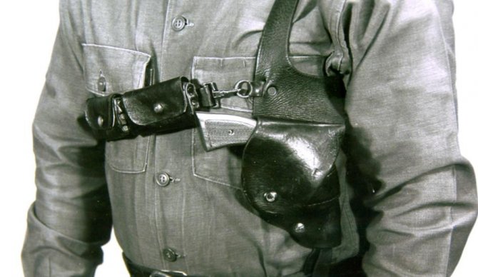

Бесшумный револьвер специального назначения QSPR оснащен ударно-спусковым механизмом двойного действия (самовзводный), куркового типа. Барабан откидывается влево и вмещает 6 патронов. В QSPR ствол калибра .44 Магнум заменяли очень коротким стволом с гладким 10-мм каналом. Каморы барабана расточены под специальные патроны QSPR. Револьвер не оснащен прицельными приспособлениями, так как предполагалось его применение на коротких и сверхкоротких дистанциях стрельбы. Ношение револьвера осуществлялось в специально разработанной для него подплечной кобуре с нагрудными чехлами для патронов.

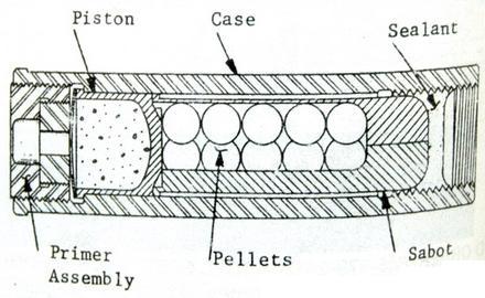

Бесшумные патроны QSPR выполнены на основе системы с отсечкой пороховых газов в гильзе патрона. Гильзы изготавливались из стали. В тыльную часть гильзы на резьбе вворачивалось донце, в котором при помощи втулки закреплялся капсюль и промежуточный ударник. Пороховой заряд размещался под стальным поршнем в форме стакана, донцем вперед. При выстреле поршень-толкатель заклинивался в дульце гильзы сужением ее передней части, в котором имелась резьба, с помощью которой поршень эффективно тормозился.
Метательный заряд бесшумного патрона для револьвера QSPR представляет собой 15 картечин из вольфрама. Масса каждой картечины составляет 0,5 грамма. Начальная скорость картечи равнялась около 220 м/с, а суммарная дульная энергия заряда - около 185 Джоулей. Громкость звука выстрела на дистанции 1 метр от дульного среза - около 110 децибел, что схоже с обычным малокалиберным пистолетом под патрон .22 LR (5,6-мм) с глушителем. При стрельбе по незащищенной СИБ цели эффективная дальность стрельбы составляла 10 метров.
