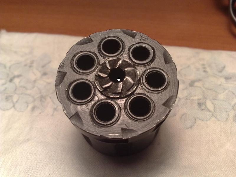

Фото можно проблемного зуба?
Да, оттягивание металла, штука деликатная. Руки очень чуткие должны быть.
Re: Секция нагановедов
Попробую вставить фото. Но снимал с мобилы :pardon:
честно говоря - вся зубчатка в ужасном состоянии :shock: , выглядит так как будто уже неоднократно зубцы вытягивали на капремонтах... либо умышленно сточили.
DrMozgoved писал(а):честно говоря - вся зубчатка в ужасном состоянии :shock: .
+мильен
Даже и сказать нечего...
Вот из такого лепят на продажу Сигналки ... :evil:

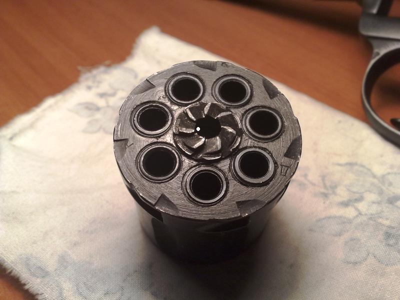

Для сравнения выложу фото своего Блефа. Завтра вечером.
мрак, короче говоря. Попробовать можно вытянуть зубы, но это будет уже ТОЧНО - последнее вытягивание... а потом бы желательно закалить на сорбит барабан. Что бы стачивалась насколько возможно медленнее. Лучше раздобыть новый барабан. Этот уже, не побоюсь этого слова, ВКОНЕЦ ушатан.
Спасибо за советы. :smile:
Но овчинка выделки не стоит, КМК.
Для бабахинга "жевелом " сойдет . =@
Тем более, что самовзводом проскакивает...:pardon:
А вот будующий Р1 буду осматривать досконально ...

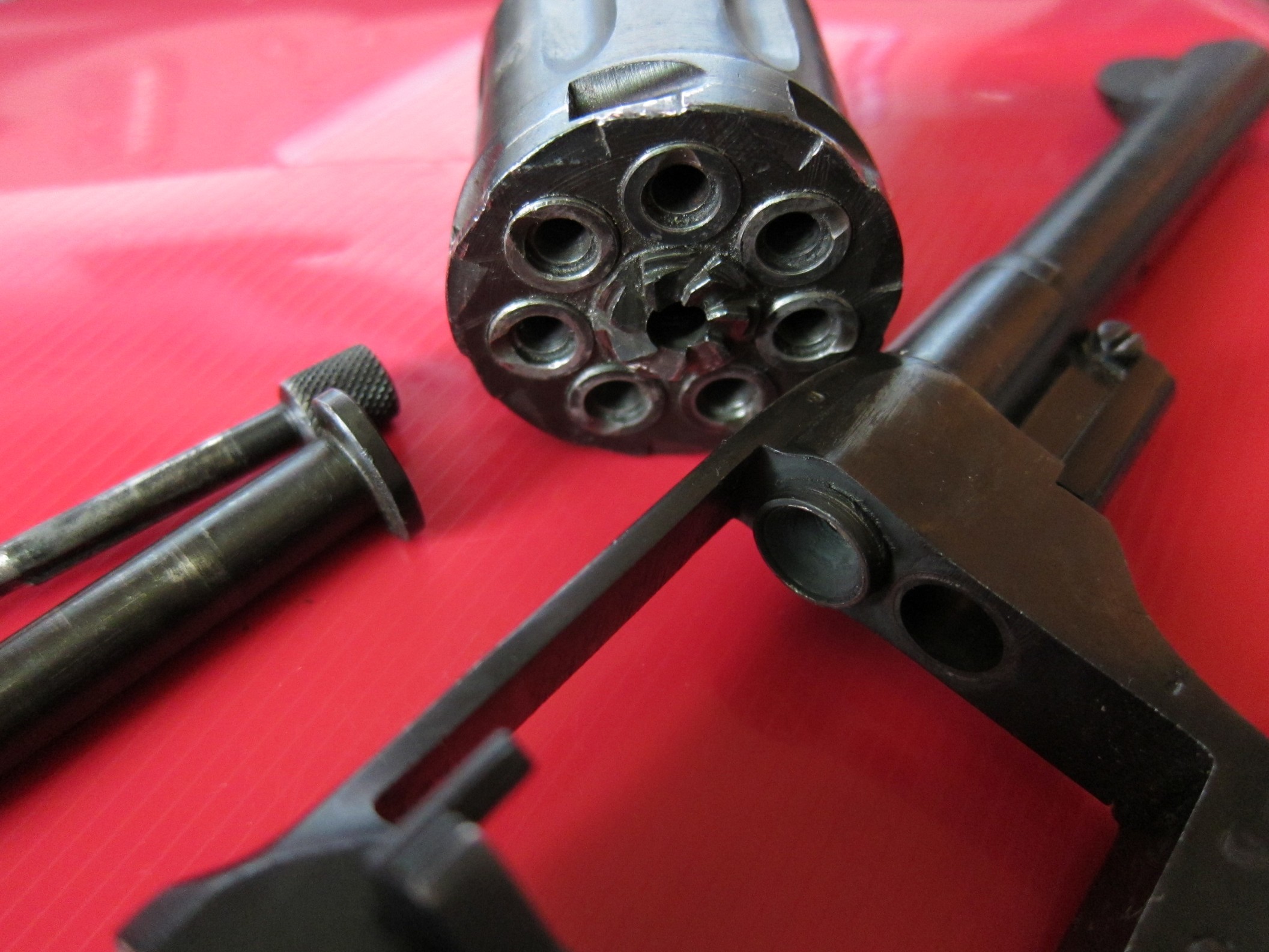

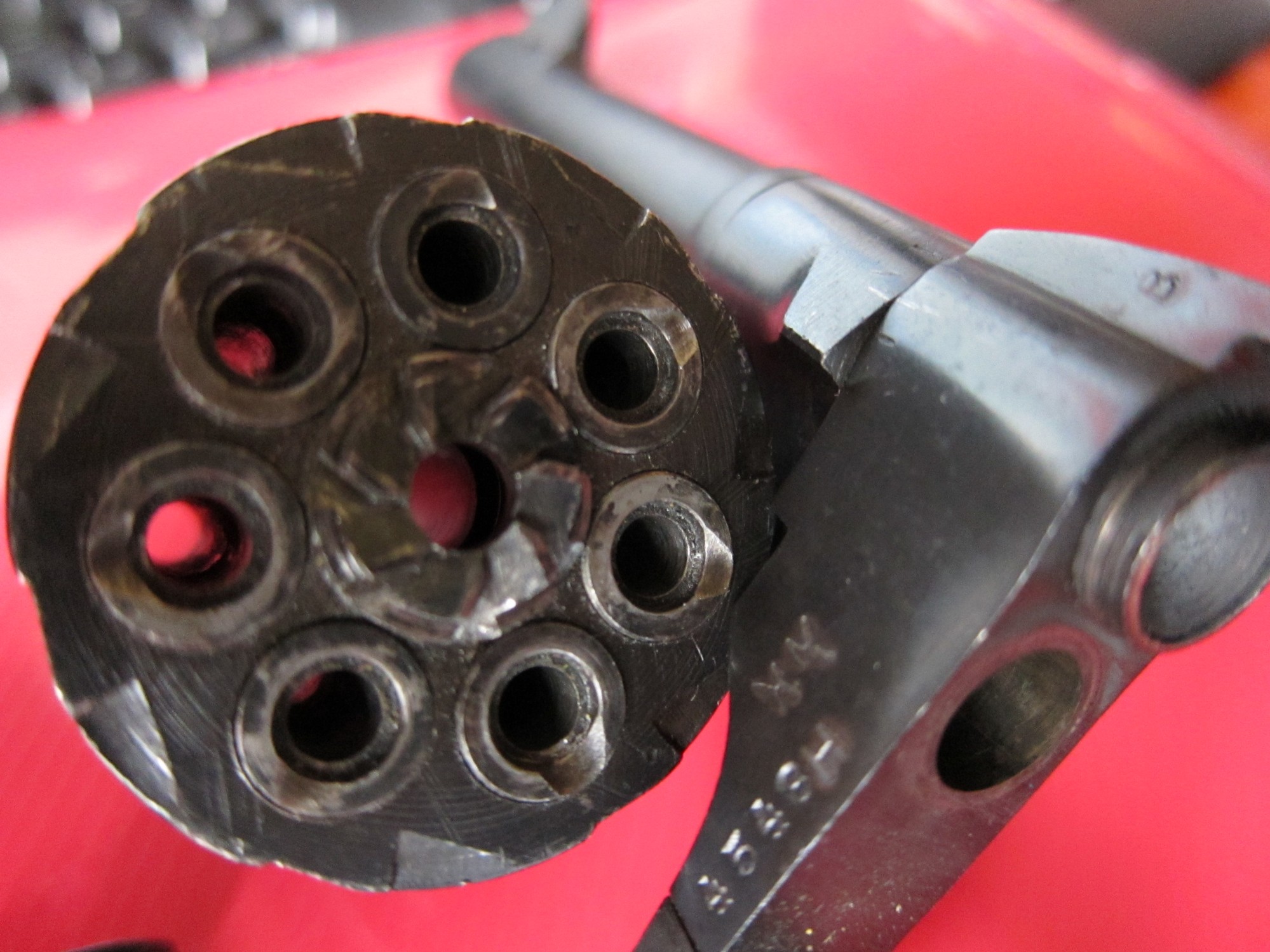

Могу просить Вас фото барабана в ракурсах и казенного среза ствола? Всегда было интересно.
ХОНДАвод
Сообщения: 14
Зарегистрирован: 02 июл 2010, 11:55
Оружие: Револьвер системы Нагана под патрон Флобера "Гром" 1922г.
Откуда: Харьковцы мы :)
Сообщение ХОНДАвод »
DrMozgoved писал(а):Могу просить Вас фото барабана в ракурсах и казенного среза ствола? Всегда было интересно.
"Я же не наган, шоб ото все время стрелять и стрелять, я же сломаться могу!" (Т/с"Ликвидация")
Агромадное спасиба! Именно то, что нужно.
Сразу вопрос - какой то странный пульный вход в стволе. Не очень представляю тот момент, когда пулька отделилась от барабана и должна, по идее, направиться в ствол.

Снимки хорошИ-но немного тяжеловаты,КМК. А что за выемки такие на барабане сперели (ямки) ?
Удачи!
ХОНДАвод
Сообщения: 14
DrMozgoved писал(а):Агромадное спасиба! Именно то, что нужно.
ТАТ писал(а):Снимки хорошИ-но немного тяжеловаты,КМК. А что за выемки такие на барабане сперели (ямки) ?
Удачи!
Вот этими конусами с ямками барабан накатывается в ствол, благодаря чему появляется что-то вроде обтюрации. Похожая система у ваших Нагано-карабинов КР-22 http://talks.guns.ru/forummessage/212/760922.html
