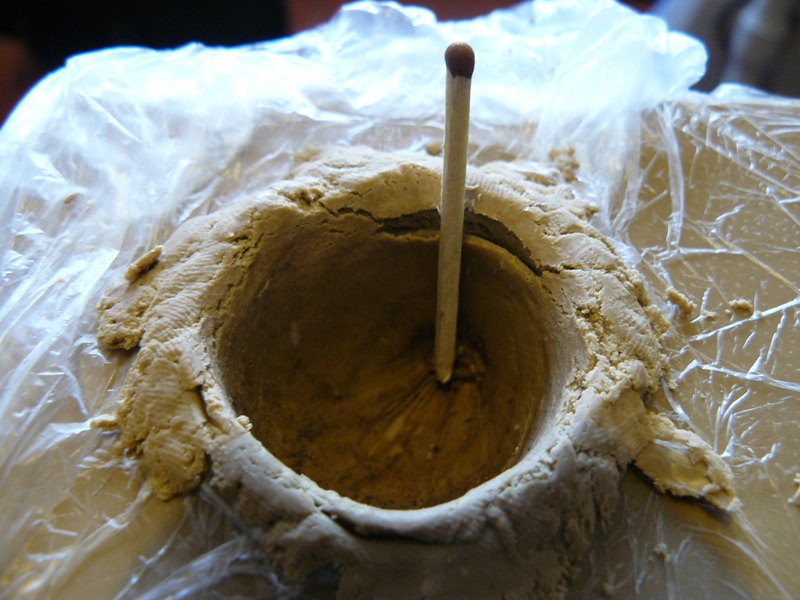

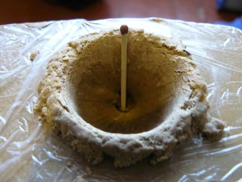

Вот ещё, кстати. Последствия выстрела в архитектурный пластилин из револьвера штатным патроном МдИ и из пистолета штатным Магнумом. Разница довольно ощутима...
Re: Гроза Р без зазoра
Дистанция в обоих случаях около метра...
