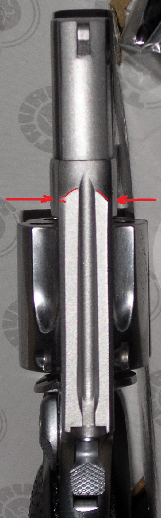

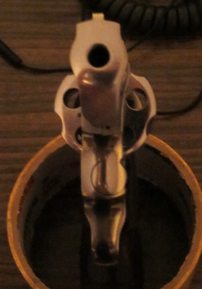

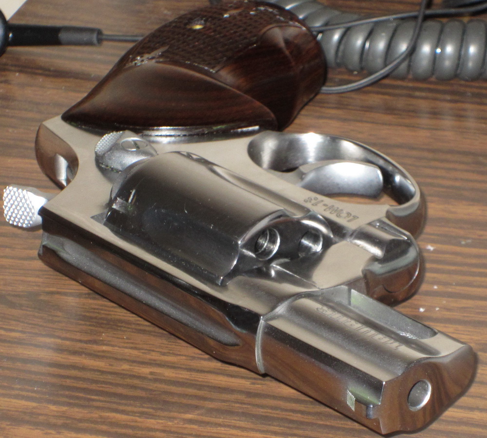

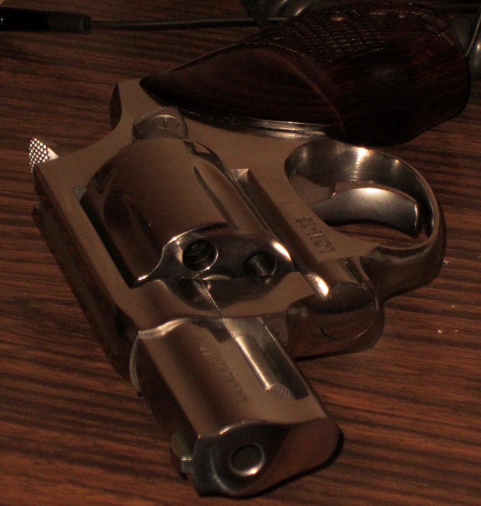

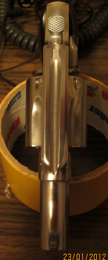

Сегодня выдалось свободного времени. Достал свой Ломик из сейфа и подумал, что все таки бразильцы сильно накосячили с геометрией прицельной прорези и грубым качеством отделки торца барабана :( просто глаз режет... Подумал как можно это исправить. А потом на меня нашел дзен :) В общем у меня было всё криво, (видно на последнем фото), после дзена стало так. Вроде на мой взгляд выглядеть стало приятней. Сорри за фотографии но ни как не могу научиться нормально делать фотки блестящих объектов, всё время бликует, да и фотик не ахти.

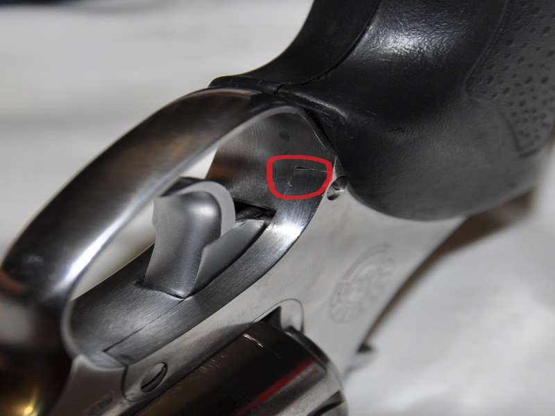

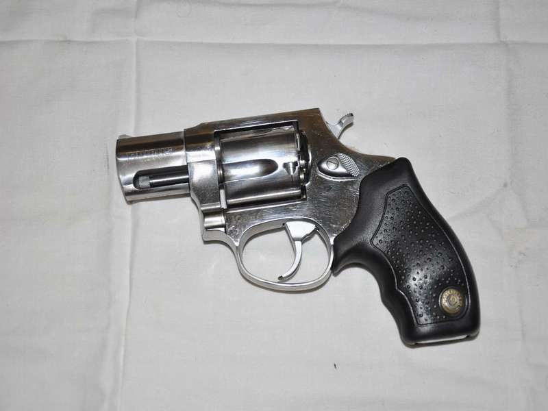

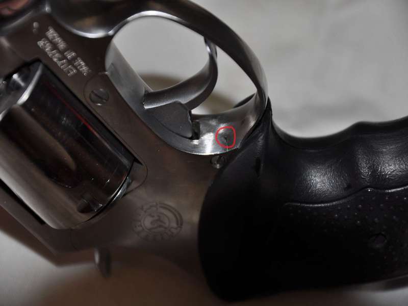

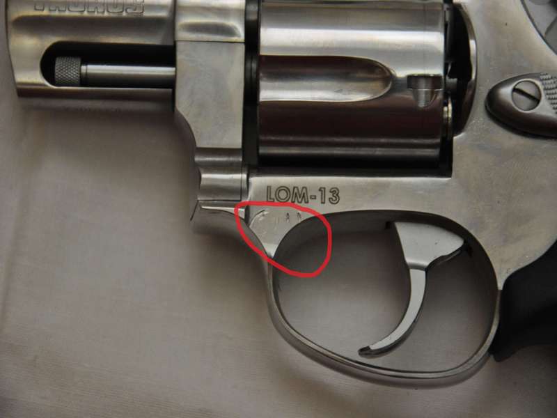

Вот и я стал счастливым обладателем Лома) Хотя на сегодняшний день сделать это было не просто! Вообщем кто ищет - тот всегда найдет) Вот только мой образец был последним и выбирать не приходилось, так что рассмотрел я его только дома и вот что увидел....
Может быть кое-что из этих мелочей можно убрать? Помоги с советом

Теперь подскажите, пожалуйста, что за клеймо такое на нем, это у всех так или только у меня?

1- под надписью ЛОМ 13 (на фото видно) что такое? (может быть его ремонтировали?)
2- с правой стороны где надпись Таурус, возле барабана рамка (или как это называется) не плотно прилегает, можно легко поддеть ногтем...
3- под спусковым крюком что-то вроде заусенца...
Так вот стоит ли попытаться это все довести до ума самому? (револьвер у меня первый, боюсь что-нибудь повредить)
Re: ЛОМ-13 он же "Таурус"
ИМХО просто неаккуратная сборка.
А насчет доводить самому, не знаю...
Если стрелять не мешает и ничего не люфтит, я бы не трогал.

Markov писал(а):1- под надписью ЛОМ 13 (на фото видно) что такое? (может быть его ремонтировали?)
Это клеймо ростеста (или как там оно называется) и год "11". Это ставится на все револьверы, уже в России при контрольном отстреле. Только у Вас когда клеймили, видать промахнулись.
Eros
Сообщение Eros »
1. Под надписью ЛОМ-13 клеймо ГИС (Гос.Испытательная станция г. Ижевск) и последние 2 цифры года испытания на соответствие ГОСТ.
2. Крышка рамки подгоняется вручную. На ней возможны небольшие щели.
3. Может быть результатом попытки поддеть крышку рамки при ее демонтаже.
Все 3 пункта на работоспособность напрямую не влияют. Если внутри ковырялись шаловливыми руками, то влиять может. Надо смотреть работу УСМ револьвера и проверить оружие стрельбой.
