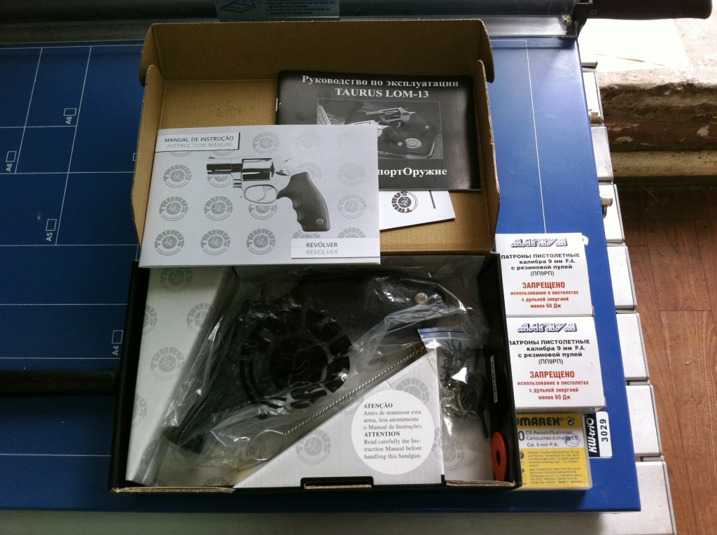

Вчера купил LOM13. С короткой рукояткой не было, пришлось взять такой. Но маленькую рукоятку надо по любому докупать.

В правом нижнем углу запримечена интересная коробочка с газовыми патронами...
Это из старых запасов или где-то появились в продаже?

Умаресы куплены совместно с револьвером вчера на люсиновской. Годность до 2012г. Куплены с трудом, ибо из 4 продавцов только 1 вспомнил что они у них есть. Сложилось впечатление что мне их продали буквально "из под прилавка"

патронички "Магнум" котоыре у вас на фото - токма для пострелушек.
для самообороны прикупите "Магнум для ИННА".
пока в Московской области (например в "13-м калибре" на Ленинградке) их еще продают.
отстреливал и те и другие по твердым предметам - разница в пробивной способности полуторократная.
