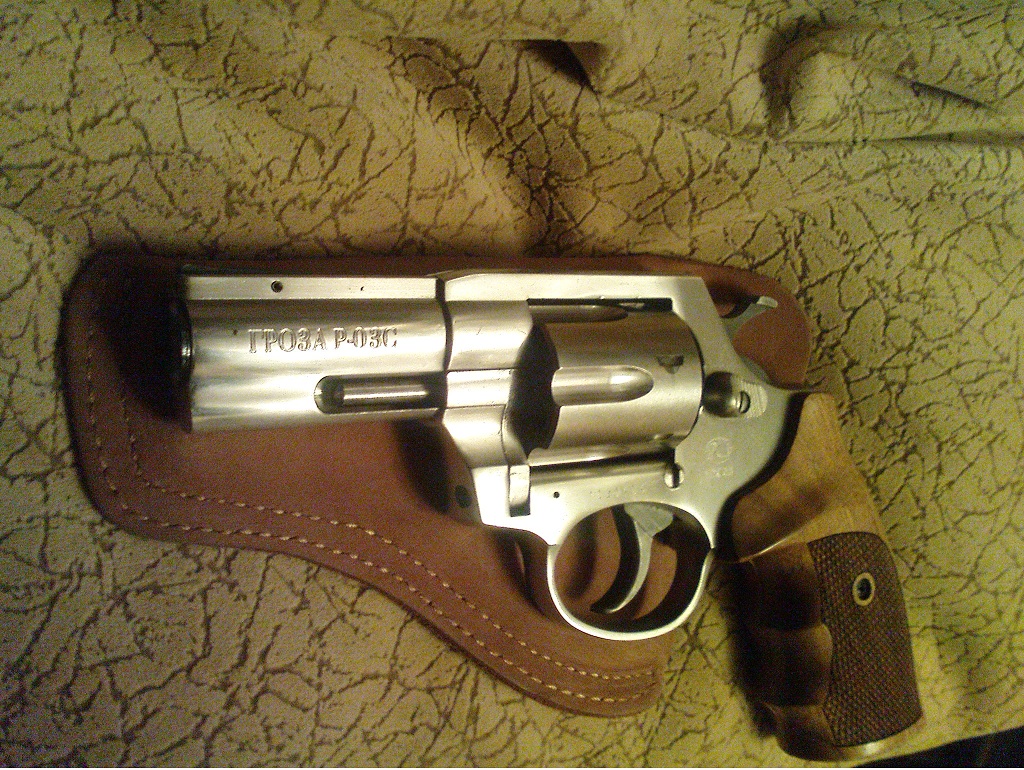

Прошу принять нас (с револьвером) в сообщество любителей револьверов.
Вот мой выбор:

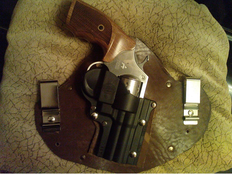

Ну, и хочу продемонстрировать конструкцию кобуры скрытого ношения. Идея от американцев Super Tuck, основа кобуры от Fobos, исполнение мое. Очень комфортно и надежно.
