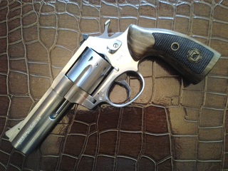

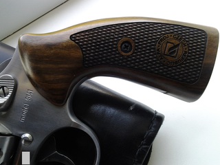

Вот на конец то приобрел рукоятку из дерева, орех, в стиле S&W.
- 6708931.jpg (35.64 КБ) 21683 просмотра
- 6708929.jpg (23.75 КБ) 21683 просмотра

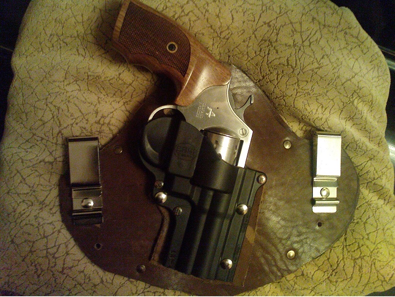

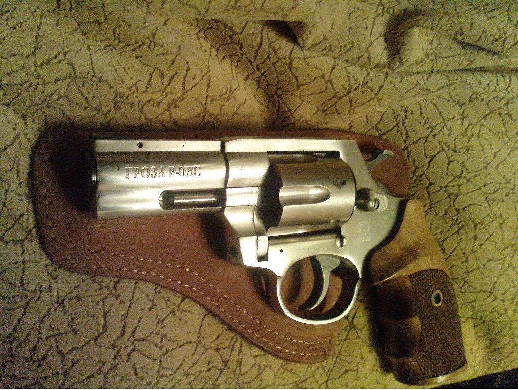

Прошу принять нас (с револьвером) в сообщество любителей револьверов.
Вот мой выбор: Ну, и хочу продемонстрировать конструкцию кобуры скрытого ношения. Идея от американцев Super Tuck, основа кобуры от Fobos, исполнение мое. Очень комфортно и надежно.
И, сразу с вашего позволения, вопрос к знатокам: подойдет ли рукоятка для Alfa, такая же, как у Max.x.x. На тыльной стороне у моего револьвера накладки выдавка: klinsky. Это, как я думаю, сайт в домене CZ. Кто знает степень унификации рамы Грозы Р-03С и Alfa?
Re: Прошу принять в клуб
Добро пожаловать.
Унификация 100-процентная, типоразмер SW frame J.
