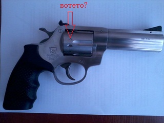

Да хз что это но оно совсем не глубокое.
Re: Прошу принять в клуб
эээ... так это НЕ ОПТИЧЕСКИЙ ЭФФЕКТ???
:shock: :shock: :shock:
С рук покупали? Похоже, "уронили мишку на пол", барабан он оцарапал. Дайте ссылку на снимок масштабом покрупнее.

:lol: Да нет, он новый с магазина, на барабане между проточками для фиксатора находятся такие полумесяцы хз зачем, функции ослабления они выполнять не могут по тому как не глубоки и не велики, так на всех Альфах, посмотрите на ту что представил мой земляк Броневичок, у него также.
Хотя нет, залез в сейф, посмотрел свои оба - нету там таких артефактов. Есть штатные. В эти выемки входит рычаг (?) прокрутки барабана и толкает его против часовой стрелки.
А у Вас что-то от лукавого. Получше снимок выложите, в макро-режиме, а то очень смазанно вышло.

К сожалению других снимков нет, нечем сфотать, но мне кажется что оно особого рояля не играет, к сожалению мои познания инглиша не позволяют написать письмо в компанию производитель, но если кто сможет, будьте любезны, для всеобщей осведомленности. http://www.alfa-proj.cz/en/

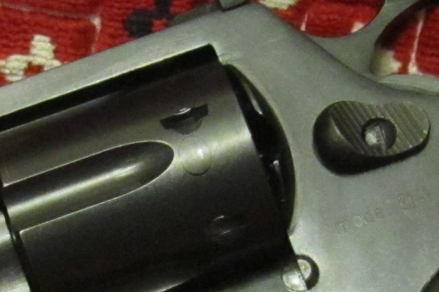

Это и есть те ослабления, о которых я писал к комментариям с своим фото.
Не царапины и не сколы.
Видимо, нашим доблестным разрешителям не хватило выступов в стволе и ступеньки в каморах, и они затребовали ослабить барабан еще больше. Очень сомневаюсь, что это инициатива завода. Другого внятного и логичного объяснения я не нашел.
Это не полумесяц, это полноценный кружок по форме - просто на фото плохо видно.
Ослабление сделано как раз между каморами барабана, на уровне "дорожки" фиксатора.
Изнутри оно по форме (с высокой долей вероятности) полусферическое, залитое снаружи, но тем не менее явно различимое.
Слава богу, не сквозное - изнутри каморы гладкие на этом уровне.
Чтобы мы, значит, не баловались :)

Думаю Вы правы. Болванка барабана заштифтована

Воже гады!
Но если оно не сквозное, да еще и заварено, может и ни чего страшного! :unknown: (пытаюсь себя успокоить)
В конце концов, на СЛУЖЕБНОМ СZ83 вообще сквозная дырка в стенке патронника!
Добрый день, Доктор!
Поясните, пожалуйста, что значит "болванка заштифтована"? Вы имеете в виду именно эти "вырезы", или есть еще какие-то ослабления?
Guns don't kill people. People kill people.

я не могу точно сказать, т.к. предмет не у меня в руках.
Но выглядит - как будто на мелкую резьбу через просверленную заготовку барабана - ввернули шпильку. Потом срезали и заполировали слегка. Ну и далее - изготовили барабан.
Для 500 атмосфер, которые развивает резинострел, теоретически, ничего страшного. При попытке переразвернуть во взрослые калибры - вероятно, может вышибить давлениями высокими.

Доктор, кажется вы не совсем правы - такие ослабления присутствуют между каждой проточкой для фиксации (ну или между каждой каморой). Или там было три разных штифта, расположенных нерадиально в болванке, или это просто поверхностные "изъятия". Скорее всего, последнее, ибо изнутри каморы гладкие, следов штифтования нет.
Есть еще нехорошая новость: похоже, что барабан выполнен несъемным, винт крана не проворачивается (и не только у меня, кстати). Что посоветуете? Капнуть туда WD40?
Броневичок писал(а):Доктор, кажется вы не совсем правы - такие ослабления присутствуют между каждой проточкой для фиксации (ну или между каждой каморой). Или там было три разных штифта, расположенных нерадиально в болванке, или это просто поверхностные "изъятия". Скорее всего, последнее, ибо изнутри каморы гладкие, следов штифтования нет.
вероятно, шесть глухих шпилек... смотрю, прямо заря резинострелов вернулась
