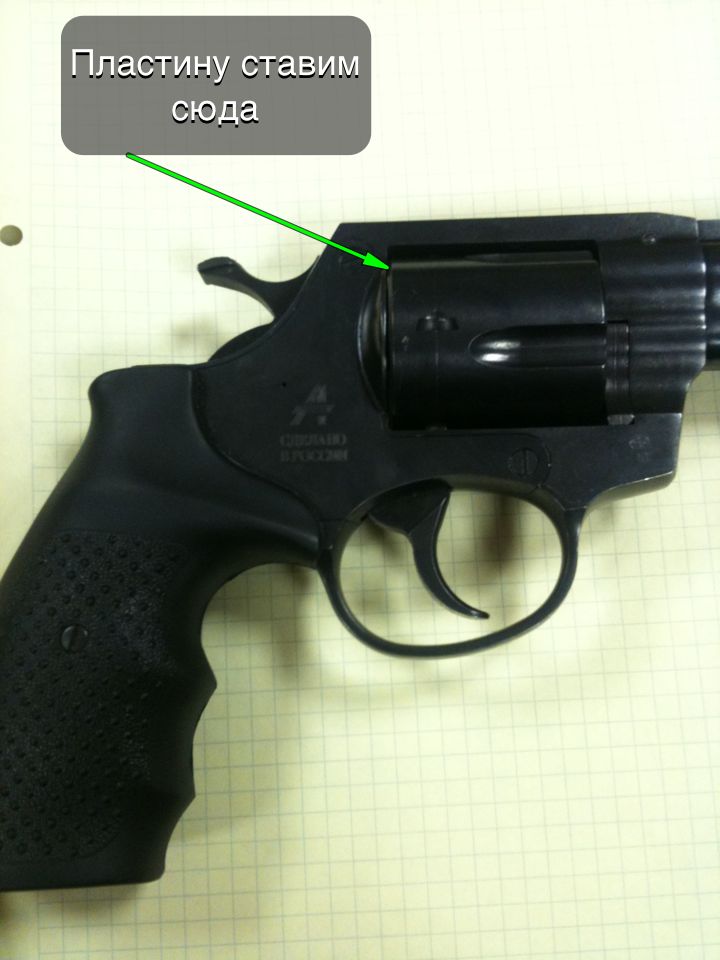

Провел отстрел Р-03 0,45 с уменьшенной шайбой (зазор оставил 0,05) и дополнительно установленной пластиной между рамкой и задней частью барабана. (на фото показано где ставил)

DrMozgoved писал(а):эээ... а как с этой пластиной стрелять то, в тире или в самообороне там? :shock:
Стрелять с пластиной как обычно. Желательно точно в цель :lol: Делаешь её в виде буквы П и при откинутом барабане ставишь на рамку. Она ничему не мешает, она нужна для того, чтобы при стрельбе барабан назад не отъезжал.
После самообороны, если нужно, её можно быстренько снять, следов никаких не будет.
Re: Гроза Р без зазoра
Aaaa... а то я на фото никаких частей не приметил кустарных. Может, фотку кинете Вашей тюнинг части? Я кажется, наконец-то, понял смысл Вашей идеи.
