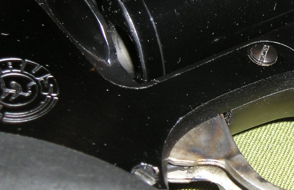

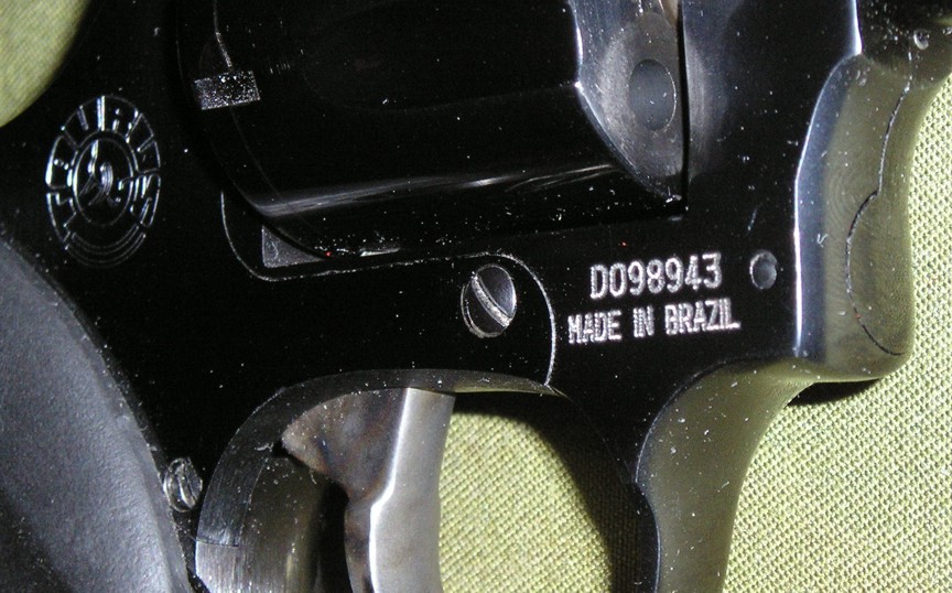

Кстати, обещанное фото винтика.
Re: ЛОМ-13 он же "Таурус"
Это винт так расположился без подтачивания, в магазинном размере?
DrMozgoved писал(а):Это винт так расположился без подтачивания, в магазинном размере?
каким приехал, таким и был закручен :)
прикидочно, на смитовском - длиннее участок с резьбой, из за чего винт весь внутрь не входит.
Куда там гнеток упирается внутри, в хвостовик крана?
гнеток упирается в кран. на боевых аналогах именно гнеток удерживает всю конструкцию от выпадания. на ЛОМе дополнительно штифт, не позволяющий произвести замену барабана.
по-моему не только нарезанный участок длиннее, но и головка толще. а экспериментировать желания нет :pardon:

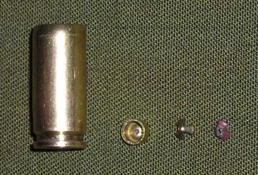

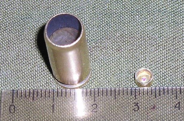

Впрочем, я о патронах АКБС в латуни.
Читал о проблемах, но 2 срабатывания из 5, причем 1 только со второго раза.
Капсюли промяты капитально, а толку - хрен!
Теперь либо надо ставить родную пружину, либо покупать патроны в стальной гильзе с работоспособным капсюлем...
Маму ихнюю, у меня таких патронов еще 100 штук.
ежели найдется - то прошу выбить стрелянный капсюль и померять из какой толщины металла он отштампован.
Есть ощущение - что там будет больше, чем в нормальном капсюле для КС-а.
DrMozgoved писал(а):ежели найдется - то прошу выбить стрелянный капсюль и померять из какой толщины металла он отштампован.
Вот фотки:
сопля справа - остатки состава, напоминает застывший клей типа "Момента"
для масштаба с линейкой
ломик (5).JPG (145.33 КБ) 32373 просмотра

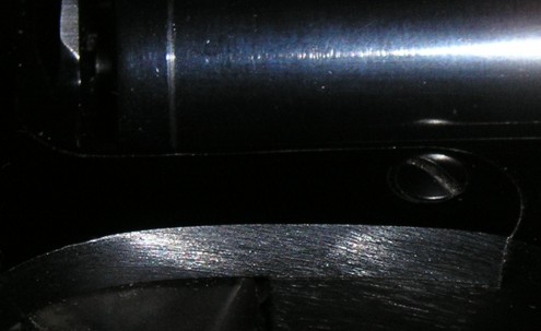

А вот так я опилил винтик и вот так он встает теперь на свое место:
ломик (1).JPG (33.25 КБ) 32373 просмотра
ломик (4).JPG (152.1 КБ) 32373 просмотра
ломик (2).JPG (41.33 КБ) 32373 просмотра
Винт встал идеально. Теперь и не отличить, что как то по другому было.

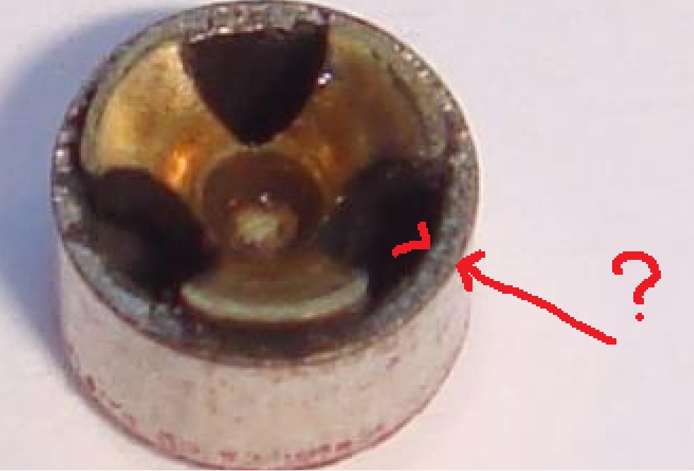

Андрей писал(а): Вот фотки:
интересна толщина листа самого колпачка
что то какое то сомнение у меня насчет происхождения капсюля. АКБС всегда говорит, что покупает капсюлированные гильзы за рубежом - но это выглядит, как самый банальный российский капсюль, из славного города Муром.
