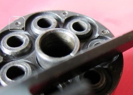

ТАТ писал(а):Снимки хорошИ-но немного тяжеловаты,КМК. А что за выемки такие на барабане сперели (ямки) ?
Удачи!
Я имел ввиду ямки между камор - где обычно номера набивают. Как след от шарика... :Search:
Поняли ?

ТАТ писал(а):А что за выемки такие на барабане сперели (ямки) ?
Рассматривал под увеличительным стеклом и не понял... :pardon: Похоже что на моём ГРОМе зачем-то забиты родные номера барабана. Кто и когда это сделал - тайна оружейников. :unknown:
