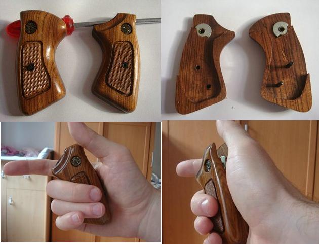

теперь мне интересна разница в размерах собственно рамки Тауруса и СВ.
можно было бы себе на НГ подарок сделать. рукоятку С ЛУЧИКОМ

с лучиком, эту что ли?

оказывается существует полноразмерная спортивная рукоять Моногрип - но для маленьких Торусов.
http://www.brownells.com/.aspx/sid=1761 ... urus_Small

разница мизерная. Ганзист jeen приспособил, впрочем, с минимальными усилиями, рукоять от Торуса на клон маленького Смитвессона.
