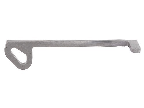

А собственно дохолостился...Сломался мой Смит и Вессон М-60.А ещё конкретнее сломалась блокирующая тяга.Когда разобрал,то обнаружил,что внутри куча мелких железячек,каковые также могут накрыться медным тазом в любой момент.Теперь надо ехать к оружейнику,чтобы он сваял новую копеечную по сути приблуду втридорога,ибо никто не повезёт сюда её из США. :unknown: Так то бывает.Ношу сейчас на поясе Глок-17,что не айс.

Groz писал(а):А собственно дохолостился...Сломался мой Смит и Вессон М-60.А ещё конкретнее сломалась блокирующая тяга.Когда разобрал,то обнаружил,что внутри куча мелких железячек,каковые также могут накрыться медным тазом в любой момент.Теперь надо ехать к оружейнику,чтобы он сваял новую копеечную по сути приблуду втридорога,ибо никто не повезёт сюда её из США. :unknown: Так то бывает.Ношу сейчас на поясе Глок-17,что не айс.
Фото сломавшегося можете забросить?
Мне кажется, что можно поискать на Броунеллсе. Пессимизм преждевременен.
что то навроде
http://www.brownells.com/.aspx/cid=1051 ... tion-Parts
что то навроде
Или тут попробовать:
http://www.gunpartscorp.com/catalog/Pro ... catid=9995
Вдруг получится.

некоторые циничные владельцы револьверов, которые плевать хотели на параною об безопасности, у кого оружие не для носки в кармане или в кобуре - вааще эту тягу нафиг выкидывают из оружия и наслаждаются жистью. От её отсутствия - ход самовзводом становится легче, а целевой стрельбе это важно.
Конечно, такое переделанное оружие при уронении на перо курка - обязательно выстрелит.
Мораль - не фиг ронять. :twisted:

$10.15
+столько же за пересылку.
не обязательно, но может случиться:
+ возможный геморой с таможней
+ возможные 20% налога
Проще заказать оружейнику. Или самому выстругать напильником.
Ещё проще плюнуть на него и так носить. Многие револьверы блокиратора не имеют. И что?

Скатаюсь к оружейнику,а там посмотрю.Накрайняк сам сваяю,был бы материал.
Re: А они таки тоже ломаются...
Все эти штучки могут иметь термически уплотнённую поверхность.
Видимо, так легче в производстве.
Рессорная сталь легко доступна и достаточно прочная.

Наконец всё починили.Наконец смогу повесить на пояс свой любимый револьверчик,а не таскаться с Глоком -17.Обошлось изготовлении новой тяги в 50 евродублонов.Оружейник сказал,что старая чуть ли не с силумина сделана была.Вывод-нехрен холостить не по децки! :D
