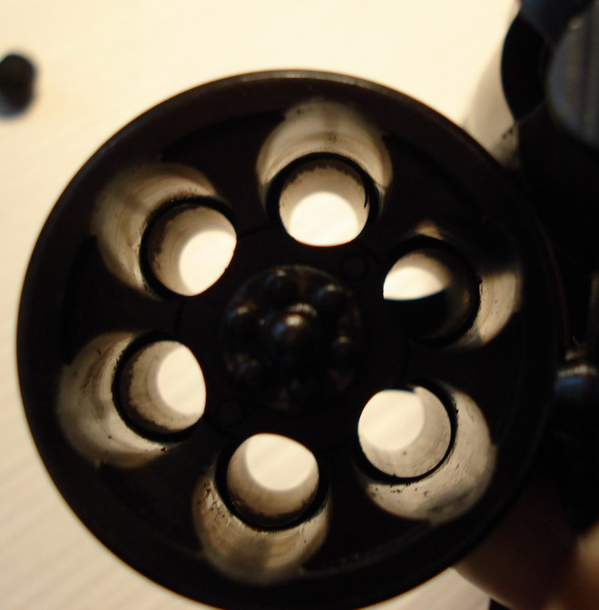

Овальные шары после стрельбы из Грозы Р-03С

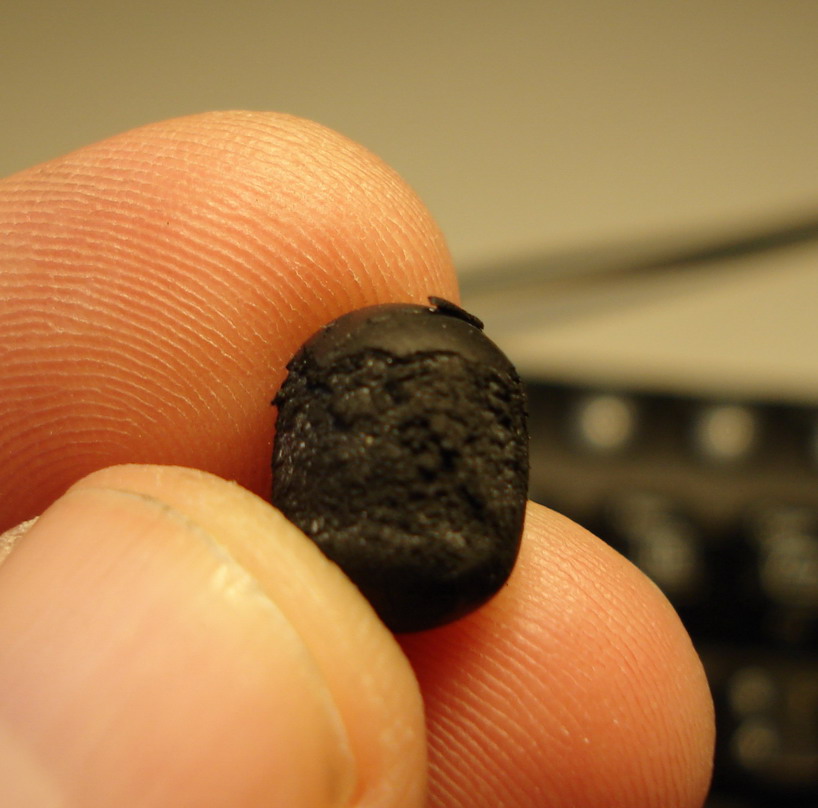

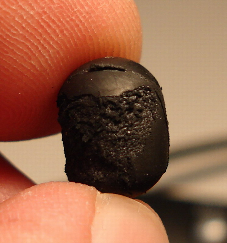

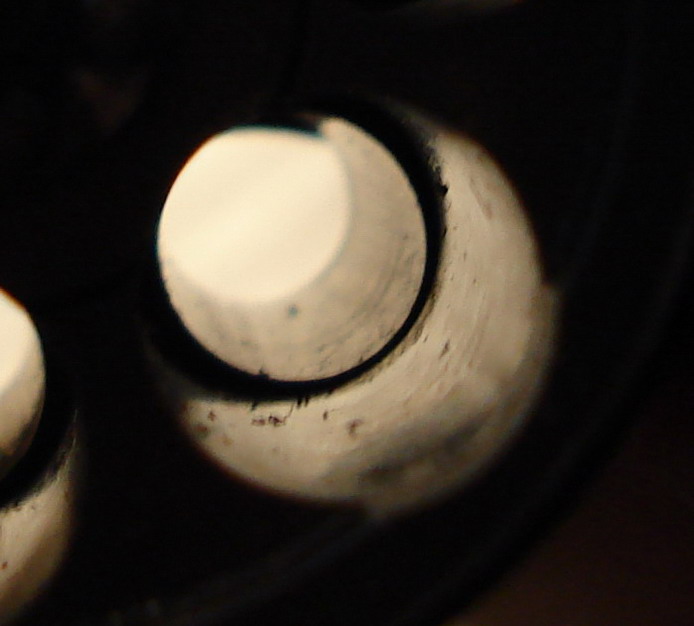

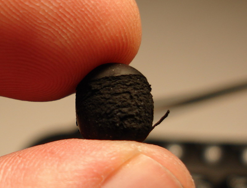

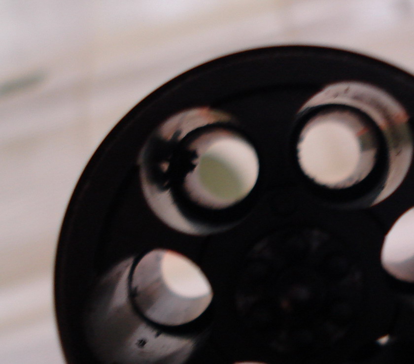

Подскажите что на всех револьверах после стрельбы такие шары??? даже на мишени видно что некоторые входили боком. Может револьверу нужно полернуть каморы?

Картинки слишком огромные :)
Что за патронами стреляли?

шарики всё тяжелее, наполнителя в резине - всё больше. Пластичность всё ниже. Из Ратника, тяжелыми металлизированными шарами - всегда такие яички получаются.
Этакие киндер-сюрпризики :smile:

Патроны Турецкие "СМЕРШ" г...о видимо великое
Re: Овальные шары после стрельбы из Грозы Р-03С
Dikiy angel писал(а):Патроны Турецкие "СМЕРШ" г...о видимо великое
Не видимо, а так и есть. У вас на коробке, небось, "80 Дж" наклеено? Там, как говорят знающие, максимум на 30 насыпано. И гильза стальная - ни в пи...ду, ни в Красную армию. Выброшеные деньги, одним словом. А про "обрезку" пули я вам на Ганзе своё мнение написал.

так может и нужно тогда говенными патронами пострелять чтобы ступенька подтерлась
Dikiy angel писал(а):чтобы ступенька подтерлась
опять же см. Ганзу
