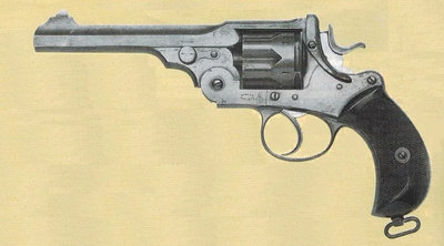

Однако единственную жизнеспособного конструкцию автоматического револьвера разработал полковник британской армии Джордж Винсент Фосбери (Fosbery). Он служил в колониях, получил «Крест Виктории» за индийскую кампанию 1863 года. Выйдя в отставку в 1877 году, стал известен как охотник, стрелок и автор ряда новинок в области оружейной техники. В 1896 году Фосбери запатентовал схему автоматического револьвера с использованием отдачи ствола. В своей конструкции он позаимствовал многие детали служебного револьверы «Веблей», поэтому вскоре бирмингемская фирма «Веблей и Скотт» (Webley & Scott Revolver & Arms Co) выпустила шестизарядный револьвер «Веблей-Фосбери» под штатный 11,5 мм патрон .455 «бритиш сервис». Впервые револьвер был представлен в 1900 году на знаменитом стрельбище Бисли в графстве Суррей.
Конструкция револьвера была весьма остроумной и состояла из двух частей – верхнего ствольно-барабанного блока и нижней колодки (рамки) с рукояткой и спусковым механизмом. Обе части собирались на винтах. Ствольно-барабанный блок составлял подвижную систему и двигался в продольных направляющих рамки. Под действием отдачи верхний блок двигался назад, взводя курок и сжимая возвратную пружину. Одновременно выступ рамки, входившие в паз барабана, заставлял последний поворачиваться. Достигнув крайнего заднего положения, блок под действием возвратной пружины возвращался вперёд, очередная камора оказывалась напротив ствола, а курок – взведенным. Такая схема обеспечивала плавность работы и облегчала остановку барабана в правильном положении. Ствольно-барабанный блок «переламывался» на нижнем шарнире и запирался верхней защелкой. Ствол, курок, прицельные приспособления, защёлка ствола, фиксатор и ось барабана заимствованы у моделей «Веблей» MklV. Боек выполнялся как часть курка. Для первого выстрела курок взводился вручную. При откидывании ствола вниз срабатывал автоматический экстрактор, извлекавший гильзы из камор. С левой стороны рукоятки в выемке щечки помещался флажок неавтоматического предохранителя. Как и другие револьверы фирмы, «Веблей-Фосбери» получил щечки рукоятки из черного эбонита.
Основная модель 1901 г. калибра .455 имела ствол длиной 6 дюймов (152,4 мм) и была тяжелее обычных револьверов «Веблей» с таким же стволом примерно на 170 г. Автоматизация поворота барабана и взведения курка сделала легче спуск. К тому же массивная подвижная система поглощала часть энергии отдачи. Это способствовало повышению меткости стрельбы и скорострельности по сравнению с обычными револьверами. Барабан снаряжался штатными образцами патрона .455 «бритиш сервис», но Веблей и Фосбери создали и собственный вариант патрона с облегченной пулей цилиндрической формы.
Для спортсменов выпустили целевую модель 1902 г. с длиной ствола 7,5 дюймов (190,5 мм) и переменным прицелом. Одновременно выпустили «Веблей-Фосбери» под патрон .38 «ауто». При тех же размерах барабан имел уже восемь камор, соответственно изменился паз барабана, а его передняя часть имела меньший диаметр. Хорошая баллистика и меньшая энергия отдачи патрона .38 сделали этот вариант особенно популярным у спортсменов, хотя выпуск его оказался незначительным. Некоторое количество револьверов выпустили с плоской верхней поверхностью ствола – как это требовалось спортсменам.
«Веблей-Фосбери» появился в нужный момент. Пользователям, привыкшим к револьверам и ещё не освоившимся с «новомодными» самозарядными пистолетами (Борхардта, Манлихера, Маузера) автоматический револьвер казался прекрасным решением вопроса личного оружия. Он обладал легким спуском, автоматическим взведением курка и большой скорострельностью, а по сравнению с пистолетами – отсутствием капризного подающего и выбрасывающего механизмов. Вместе с тем автоматический револьвер обладал повышенной сложностью (конструкция включала более 60 деталей), не давал возможности сразу после осечки произвести следующий выстрел, имел малую живучесть ряда деталей. На рынок «Веблей-Фосбери» вышел одновременно с двумя этапными пистолетами – «Браунингом» и «Парабеллумом». И неудивительно, что началось соревнование, в котором «Веблей-Фосбери» очень скоро проиграл. Армия Великобритании заказов на него не выдала. Офицеры в колониях уже успели оценить самозарядный пистолет К-96 «Маузер»; в 1913 году британский флот, а чуть позже и армия, приняли пистолет «Веблей-Скотт» Мк1 калибра .455.
В России вскоре после русско-японской войны на Ружейном полигоне Офицерской стрелковой школы провели сравнительные испытания офицерского и солдатского револьверов «Наган», автоматического «Веблей-Фосбери», пистолетов «Браунинг» и «Парабеллум». «Веблей-Фосбери» дал лучшие показатели по стрельбе среди испытывающихся систем. Тем не менее в дальнейшем «Веблей-Фосбери» в России не рассматривался из-за своей громоздкости и высокой цены, обусловленной тщательной обработкой деталей. Он стоил около 100 рублей – вдвое дороже «Парабеллума» и почти в 5 раз дороже «Браунинга». В 1907 году «Веблей-Фосбери» прошел испытания в США, но также не привлёк большого внимания. Вплоть до Первой мировой войны его приобретали в основном спортсмены. «Веблей-Фосбери» 1914 года мало чем отличался от модели 1902 года, разве что кроме обычных 6- и 7,5-дюймовых был выпущен небольшой партией вариант со стволом укороченным до 4 дюймов (101,6 мм). С началом Первой мировой войны многие британские офицеры, наслышанные о меткости и скорострельности «Веблей-Фосбери», приобрели их для боёв в окопах. Но их ждало разочарование – система оказалась слишком чувствительной к засорению. Более удачно они работали в Королевской Военно-морской Авиационной службе – засорение грозило им здесь гораздо меньше, отсутствие вылетающих в сторону стреляных гильз делало оружие удобным на летательных аппаратах. Но и здесь револьвер вскоре заменили пулемётом. Военная карьера автоматических револьверов так и не состоялась. А после 1918 года прервалась и спортивная карьера «Веблей-Фосбери» – его исключили из списка разрешенных моделей, как дающий стрелку «несправедливое преимущество». Вскоре он стал достоянием коллекционеров, каковым остаётся до сих пор.

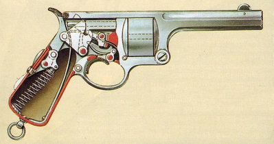

Он также был выполнен на основе переломной схемы с нижним шарниром и своеобразно использовал энергию отдачи. Револьвер был сложен и капризен, и дело также ограничилось опытным образцом. Почти одновременно с Фосбери, в 1899 году, автоматический револьвер ещё более сложной системы запатентовал норвежец Хальвар Ф.Ландстадт. Он имел двухкаморный барабан эллиптического сечения. Верхняя камора находилась напротив ствола, за ней помещался затвор с ударником и выбрасывателем. Нижняя камора располагалась перед подающим окном коробчатого магазина. После выстрела затвор под действием отдачи двигался назад, извлекая стреляную гильзу, при обратном – досылал патрон из магазина в нижнюю камору и взводил ударник. Барабан поворачивался и ставил заряженную камору напротив ствола только при нажатии на спусковой крючок. Такое сочетание револьвера и самозарядного пистолета позволяло обойтись без предохранителей и носить оружие фактически готовым к выстрелу. Сохранился только один образец «Ландстадт» калибром 7,5, весом 1,02 кг, длиной 235 мм и с магазином на 7 патронов.
