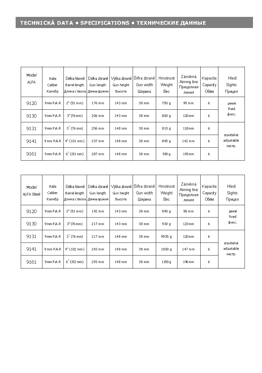

Re: Альфа резиновая = ГРОЗА Р-хх
Сообщение Ыых »

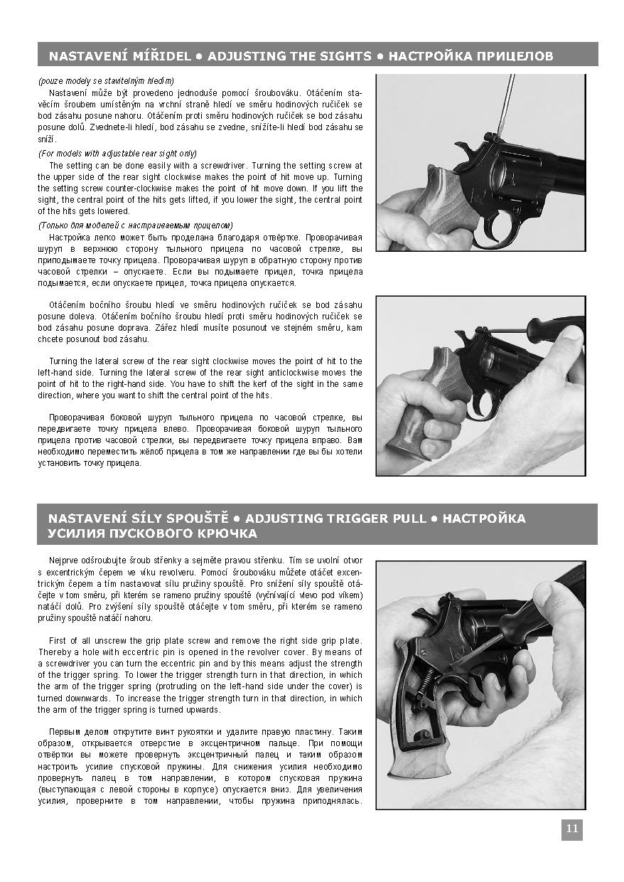

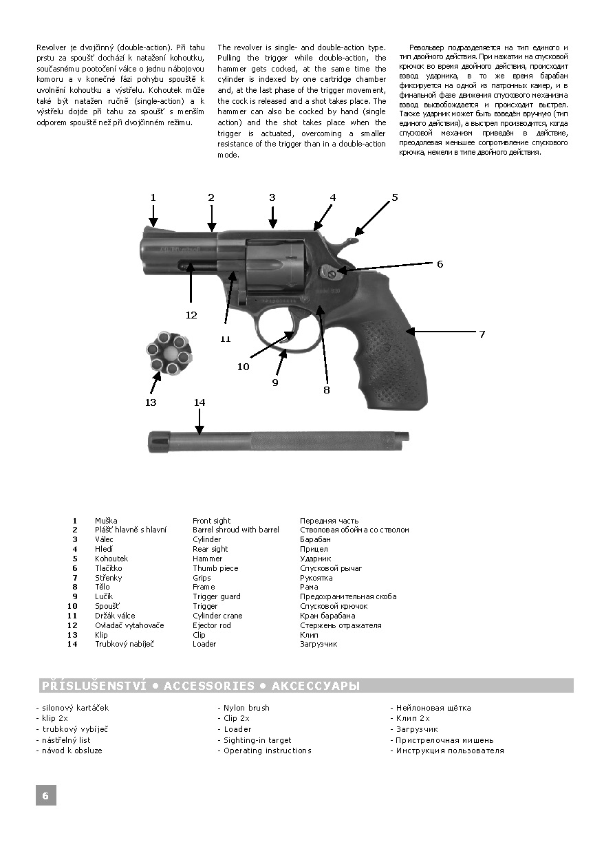

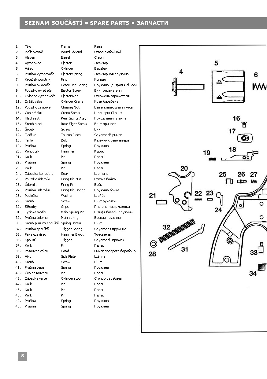

порция_1
903167_Rev Rubber_CZ_EN_RU_150_Page_01.jpg (129.07 КБ) 47196 просмотров
903167_Rev Rubber_CZ_EN_RU_150_Page_03.jpg (352.88 КБ) 47196 просмотров
903167_Rev Rubber_CZ_EN_RU_150_Page_04.jpg (441.58 КБ) 47196 просмотров
903167_Rev Rubber_CZ_EN_RU_150_Page_05.jpg (325.72 КБ) 47196 просмотров
903167_Rev Rubber_CZ_EN_RU_150_Page_06.jpg (194.04 КБ) 47196 просмотров
903167_Rev Rubber_CZ_EN_RU_150_Page_07.jpg (145.1 КБ) 47196 просмотров
