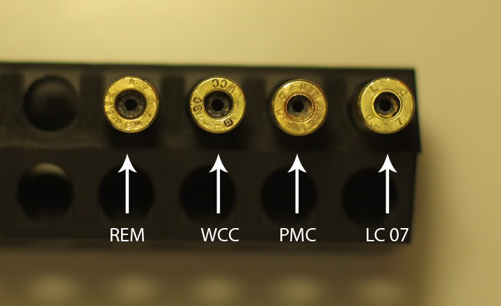

На днях забраковал пригоршню PMC из-за рассыпания стреляного капсюля: донце его как консервная банка открывается, наковаленка выпадает, а стенки остаются в капс. гнезде. Нет, гильзы не корродировали, хороший сохран, но белый налет возм. от ядреного капсюльного состава.
Док
Re: Игра слов
такого не встречал. Разговор об Муроме или об забугорном PMC?
что за капсюль? оригинальный?
вбил в поисковик и тут же наткнулся на эмоциональный выплеск в адрес этого производителя (PMC)
PMC primers - !!!!
A while back I bought a box of 1000 PMC small pistol primers at the gun show. Of the first hundred or so, two of them, for lack of a better word, kind of fizzled when the revolver was fired. The primer went off, but the powder didn't. After the second episode of removing the bullet stuck about 1/2 inch into the barrel, I threw away the whole lot of primers and ammo.
I keep a 28-2 by the bed and it WAS loaded with PMC Eldorado Star Fires. They had been in there about six months, so at the next range session I fired them off and intended to replace them with 6 new rounds out of the box. On about the 4th round I head the same fizzling sound. CRAP! The bullet actually left the barrel, but there was unburned powder all over. Not sure where the bullet went, but it didn't hit the target.
I can see maybe the gun show primers might have been old or stored improperly, but the factory stuff was fresh, stored properly (at least by me) and expensive. The rest of that 20 round box went in the trash.
Anyone else have problems with PMC primers?
...ага, а потом люди удивляются - с чего стволы разрывает?
Конечно от неправильного релоуда!
...а изготовитель косячных компонентов - естественно, НЕУИНОВЕН...
вообще на амеровском форуме, насколько я понимаю инглиш - пришли к выводу, что уж больно жестоко капсюли кримпуют.

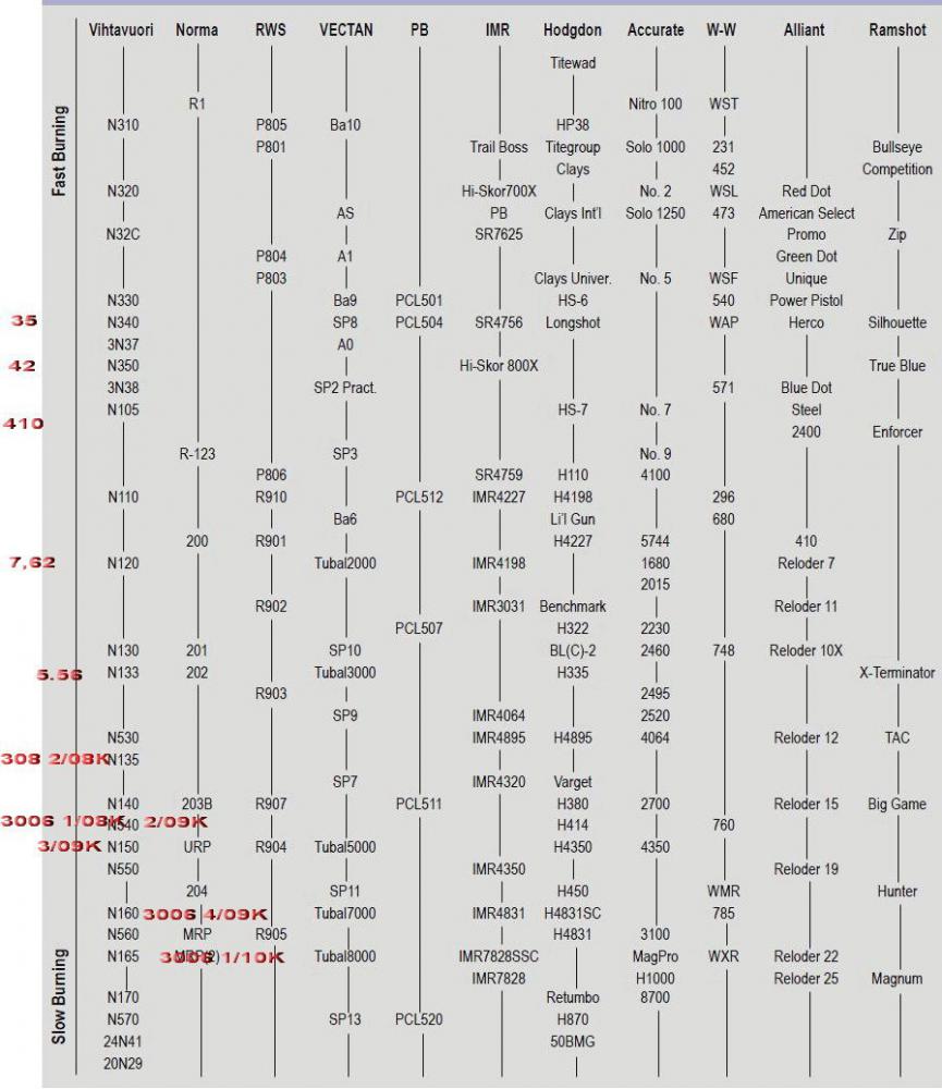

ммм... Сунар СФ был замечательный, когда он кончился у меня когда то - сильно горевал и метался в поисках... а уже всё. Не делали. пришлось на макарошки сунаровские перейти.
кстати, для .45 - Сокол, как это не удивительно, но подходит идеально.
при этом - таблица от Winchester WST совпадает по скоростям!
исправлено.
Сокол не WST.
А WSF
Re: Игра слов
Это с Советским?
Польский ассоциируется с вихтой 330.
По скоростям не знаю. Не измерял пока.
Re: Игра слов
да, с советским, в красно-желтой банке... высш. сорт который, со знаком качества.
рекомендованные навески - 2,3 гр для 12 калибра, на 35 грамм дроби + войлочные пыжи.
так и по бурн-рейту WSF с вихтой330 - ноздря в ноздрю, практически...
перепощу с ганзы, на всякий случай, табличку.
Трудно судить без измерения скорости.
По давлениям советский "сокол" мягче.
Признаки превышения давления у него начинаются на навесках соответствующих 3N37 примерно.
Может партии разные. Они тоже отличались.
В любом случае- спасибо. Есть от чего отталкиваться.
