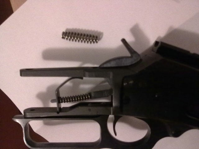

Пружинки дошли. Нда... 24 дня. А на сайте стоит - что если брать экспресс-пересылку. то будет максимум 6 дней. надувают... и еще, минус немецкой таможне.
После очень простого извлечения оригинального мощного бочонка и установки на его место тонкой вольфовской пружинки - спуск стал очень-очень... ОЧЕНЬ легким. Не уверен, что будет пробивать капсюли на .357-х патронах. Надо пробовать.
Но точность с таким полушнеллером - повысится гарантированно.
Re: Предвкушаю
стреляет. Осечек нет.
Попадать стал лучше с легким спуском.

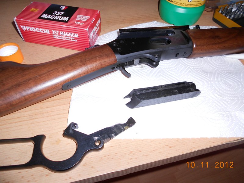

решил почистить... вывинтил 1 винт, который крепит скобу и дальше все разобралось
Re: Предвкушаю

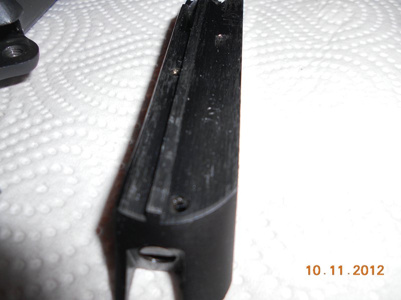

оттер от масла затвор и в этот момент понял, что философия пластиковой жизни добралась и до фирмы Марлин.
верхняя скользящая поверхность была явно обработана практически напильником и возможно даже с упоминанием такой то матери...
нда...
Re: Предвкушаю
тут я словил очень неслабый приступ злости.
и СЛАВА ДОБРОМУ САМАРИТЯНИНУ!
... на десятой минуте матерщины - вспомнил про чудесный порошочек ФОРУМ, неприметно стоящий в шкафу техническом.
Этот случа оказался как раз для него.
полчаса - и все стало отлично!
внешне конечно эта поверхность так и осталась неопрятной - но при этом механизм стал очень плавным и легким в работе. Впечатление другое. Вкупе с ослабленными пружинами - работает очень приятственно.
Довести до 2МОА, теперь уверен - получится.

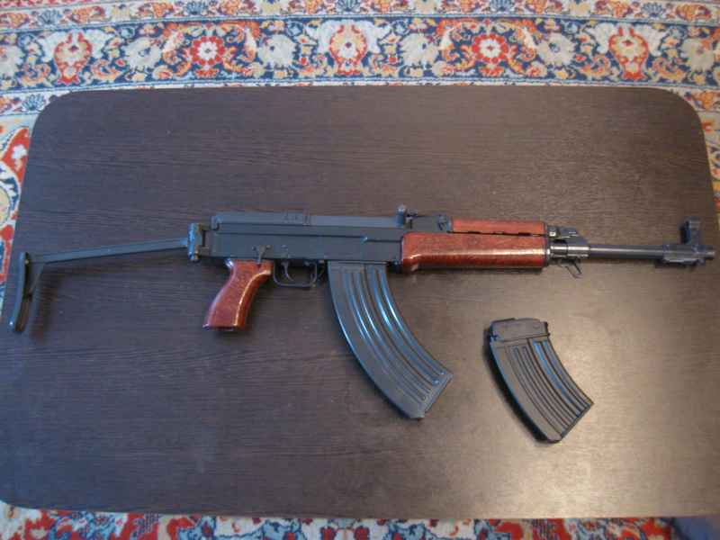

Всем привет!А я вот себе в качестве карабина прикупил ЧЗ-858.Со складным прикладом.
CZ-858 Taktikal.JPG (45.46 КБ) 9296 просмотров
